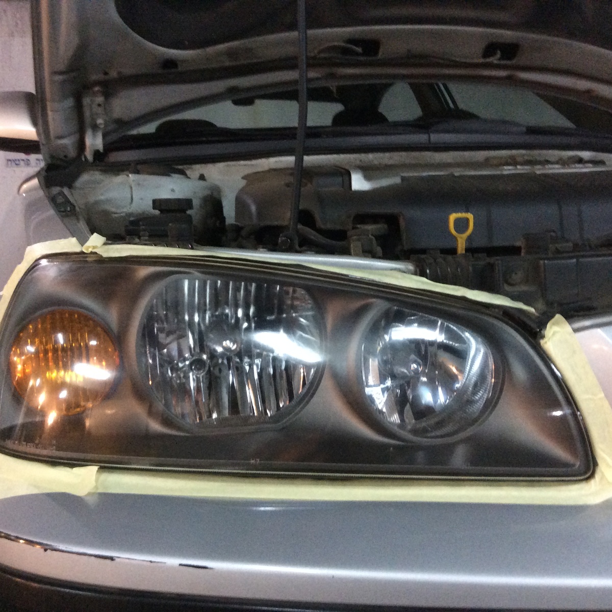

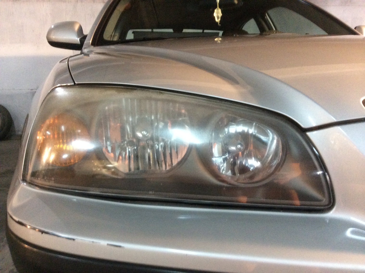

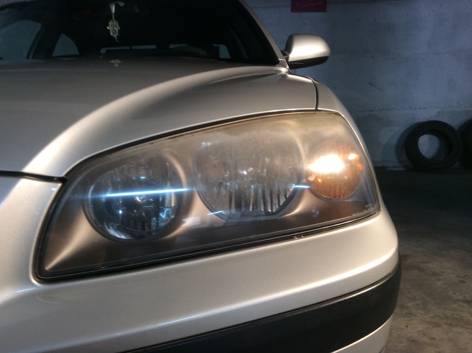

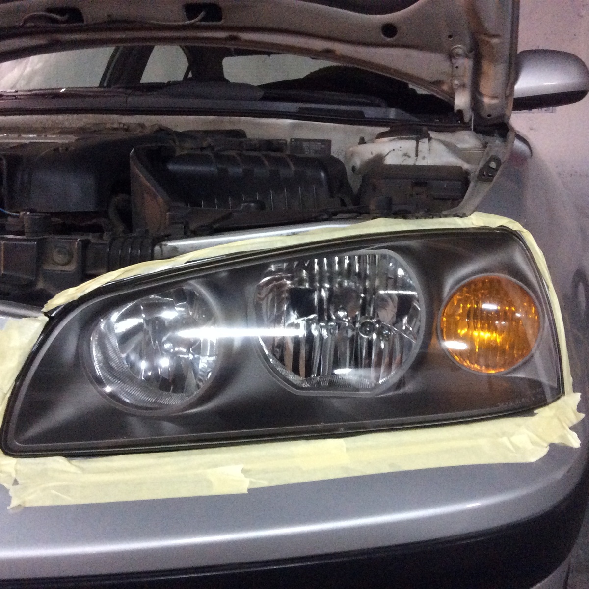

אז גם אני חידשתי פנסים אחרי שזנחתי את זה מספר שנים.
השתמשתי בניירות:
1200, 1500, 2500, 5000, ופוליש ידני דו שלבי 3 מעברים לכל שלב. וכמובן הלכה ה"סודית".
מאוד מרוצה מהתוצאה,הנראות והראות השתפרו פלאים.
