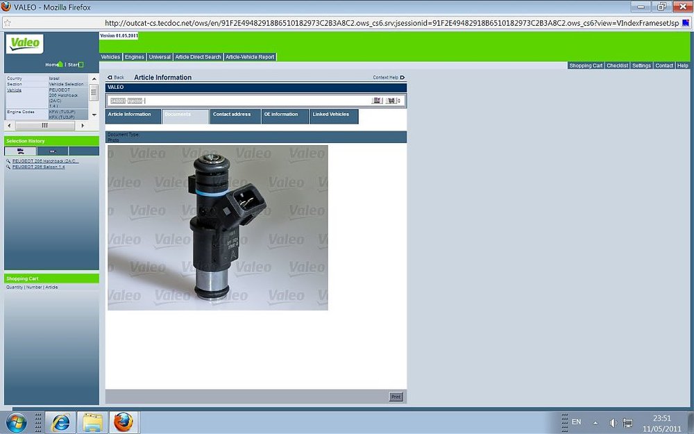

אחד המזרקים לא עובד, השאלה אם זאת בעיה מכנית או חשמלית.
בלי קשר לא בריא לנסוע על פחות מרבע טנק קודם כל למשאבת דלק, קשה להאמין שזה גרם למזרק להתקלקל.
אני מניח שינסו להחליף בין המזרקים ולראות עם הבעיה עוברת ביחד עם המזרק הדפוק או שהבעיה נשארת באותו המקום ואז זה יותר מסובך כי כנראה שיש בעיה או בצמת החשמל או במחשב ניהול מנוע.
כן, חבל שרק העבודה לפתוח שם את "החליל" (?? זכרתי נכון??) עולה כסף..
הרכב רועד ונותן גז בלי שליטה בזמן הנסיעה..
כמה יכול לצאת החלפת מזרק ?
אמורה להכניס את הרכב ביום א' בבוקר.
אמרו עבודה 350 שקל לפני מעמ.
ומזרק בסביבות 500 בערך. גם לפני מעמ.
מקווה שלא יצטרכו להחליף מזרק.
ולמה מזרק הולך אחרי 47 אלף ק"מ בלבד?
כן נסעתי על 3 מזרקים הבייתה באישורו של המוסך.
ביום ראשון יצטרכו לפרק ולבדוק יותר לעומק.
כן, מדובר בתופעה דיי שכיחה בדגמי ה 1.4. לרוב מדובר באינג'קטור (מזרק) האחרון (זה שקרוב לטיימינג). זה תקף גם ל C3 הישנות.
היצרן טוען שעניין נובע ממים שמטפטפים על המזרק מהעיינית של השפריצר, בעקבות אטימה לקויה של הצינור שמתחבר לעיינית.
אני נוטה להסכים עם מה שהיצרן אומר מאחר וסלילים חשמליים (אלקטרומגנטיים) מאוד מאוד רגישים לשינויים קיצוניים בטמפרטורה - וסליל כזה שנמצא בסביבה חמה מאוד של 90-95 מעלות ופתאום "חוטף" מים קרים של 20-25 מעלות, סביר שיפתח במשך הזמן סדק בסליל שבעקבותיו המזרק לא יתפקד כלל. העניין מקביל, פחות או יותר, לכוס מים מזכוכית שעוברת שינוי קריטי בטמפ' ממש כמו להוציא כוס ממדיח כלים אחרי יבוש בטמפ' של 60 מעלות ולמזוג לתוכה מייד מים בטמפ' של 4 מעלות - אז היא מייד מתנפצת (קרה לי פעם אחת :lol:)
