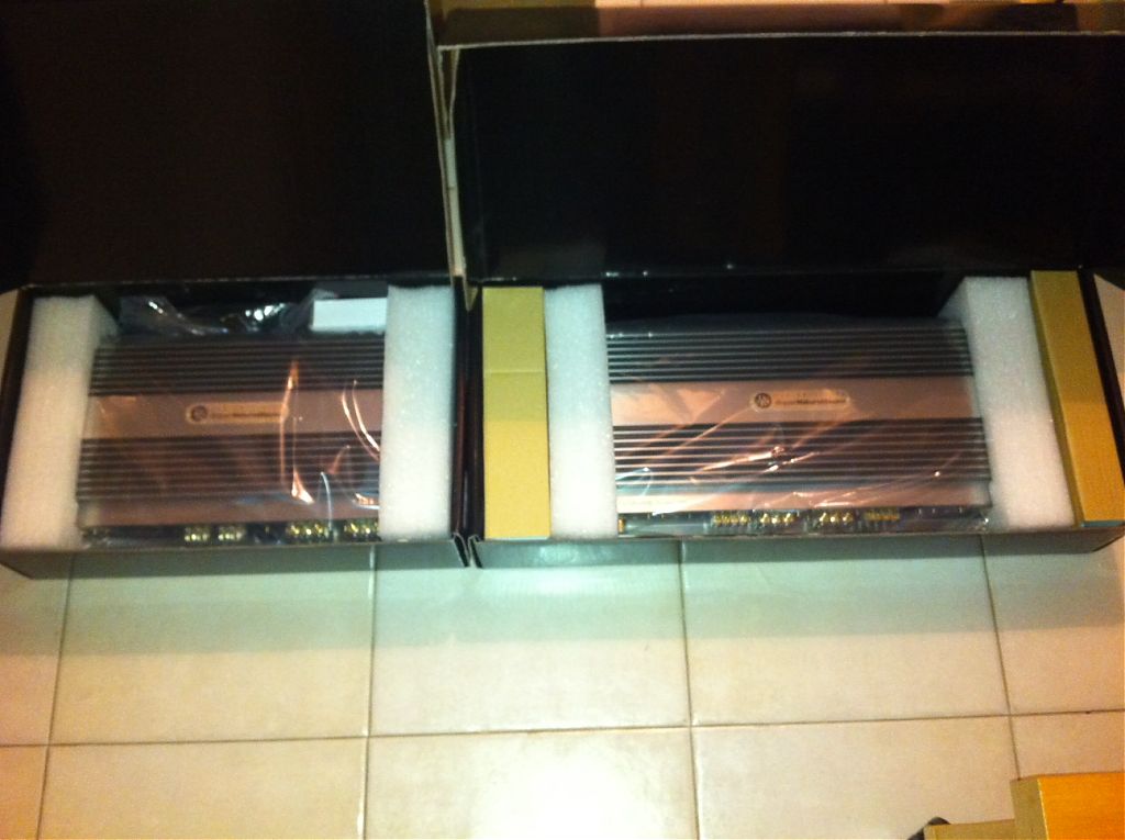

כבר שנים שאינני מבקר כאן בפורום, אך הרגשתי את הצורך לשתף אתכם בשדרוג החדש של המערכת שלי.
היום הגיעו זוג מגברים חדשים :)
הסט-אפ הנוכחי:
Eclipse 7200 MKII
Morel Elate 6 3Way
DLS A4
DLS A6
סאב יוחלף בקרוב, עדיין לא הוחלט איזה.
טל

ה - A4 יגביר את האילייט בבי אמפינג דרך הקרוס.
ה - A6 יגביר כמובן את הסאב.
לפי דעתי לעבוד ב - 4 אום זה קצת בזבוז עם מגבר כזה.
אני מתכנן לעבוד תחילה ב - 2 אום, ואם יתאפשר, אולי אפילו באום בודד אחד.
