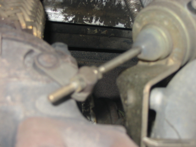

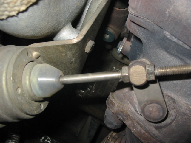

בקשר ל"משהו הזה" שקשור לטורבו:
זה וייסט גייט. הוא מווסת כמה מהגזים שנפלטים מהמנוע יעברו דרך הטורבינה וכמה יעקפו אותו. ככל שיותר גזים עוברים דרכו - כך הגדישה תהיה יותר גבוהה.

או קיי, עד כמה אפשר למתוח את הוויסט גייט הזה ? כי נראה לי שהוא מתוח מאוד באוטו שלי להזכירך 1-4 :D

לא לא הכוונה שלי הייתה אולי צריך להוריד את המתיחה קצת.
הוא נראה לי מתוח מאוד = אולי יותר מדי. :)

אצלך אם אני לא טועה אפשר באמצעות המחשב להוריד גדישה.
תבדוק - הוייסט גייט אמור להתחבר לאיזה רכיב מכני שיכול למתוח אותו ולשחרר אותו קצת.
לגבי כיוון ידני? זה יכול להרוס לך את כל התכנות של הצ'יפ ויכולות להתחיל לך מלא בעיות...
שלא תיגע בזה בעצמך. אתה לא יודע למה אתה מכניס את עצמך, אני מקווה שאתה יודע את יתרונות של מגדש שעובד על גזי פלטה ומה אם אתה "מוסיף" או "מפחית" לו גזי פלטה.
אתם כנראה עדיין לא הבנתם, אני חושב (בטוח ב98%) שכבר כיוונו את הוויסט גייט.
אולי לפי התמונה אי אפשר לראות אבל יש על הבורג סימנים של "כיוון".

הוויסט גייט משנה את הגשידה שהטורבו נותן . ברגע שיש יותר מדי לחץ הוא נפתח ומשחרר לחץ עודף לפליטה .
אם אתה רוצה לברר אם שיחקו לך עם הווסיט גייט תחבר שעון גדישה , תראה כמה אתה גודש כרגע ותשווה את זה עם נתוני היצרן לרכב סטנדרטי עם כיול מקורי , ככה תדע כמה שינו את הכיוונים .

שינו. והרבה.
יש לו שעון גדישה והוא מראה על 1.4 באר!

לא נשמע לי תקין במיוחד במידה והשעון מדייק... :?:?:?:?:?
(איביזה טורבו)
האוטו גודש מקורי על 0.65-0.7 אבל יש לי גם צ'יפ ששואף לשנות את הגדישה ל1-5 בפיק. אני מדגיש פיק. ככה ברגיל האוטו גודש על 1-1.

אתה האביזיה השניה שנתקלתי בה שהווסטגייט היה מתוח מאוד ..
בשניה לא היה בכלל צ'יפ .. פשוט מתחו אותו ושמו ווסת ... תבדוק שזה לא העניין אצלך (גש לגיא פרילינג) , בנוסף באר דלק משתנה מרכב לרכב , בעיקר אם אתה משופר אז אתה מן הסתם צריך יותר מהסטנדרט ..
שים EGT !
