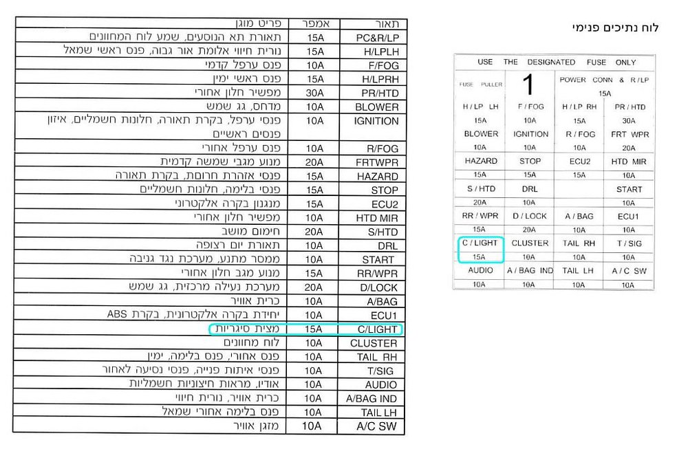

שלום, אני גם כן צריך להחליף פיוז של המצת, אבל הגטס שלי זה שנת 2008 והפיוז לא נמצא באותו מקום כמו בתמונה מעליי.
מישהו יכול לעזור לי ולכוון אותי איפה נמצא הפיוז של המצת או האם הוא נמצא באותו מקום אך יש לו שם אחר.
תודה.
מספר רכב של גטס, שאפשר להודיר מהאינטרנט.
שמת לב שזה בתיבת פיוזים שבתא המנוע ולא בתא הנוסעים?
DRL זה מערכת שמדליקה אורות אוטומטית בשעות היום, מייד עם פתיחת סוויץ'. במדינות מסויימות זה חובה.
התרשים הזה הוא כללי, וכולל את כל גירסאות האיבזור בכל המדינות.
זה לא אומר שבגטסים שהגיעו לארץ הייתה מערכת DRL.
DRL = DAYTIME RUNNING LIGHTS
במכוניות מהשנים האחרונות יש פנסים נפרדים ל DRL, בדרך כלל עם תאורת לדים.
במכוניות ישנות יותר DRL פעל בפנסים הרגילים, בדרך כלל בעוצמה מופחתת קצת לחסכון בחשמל ולהארכת חיי הנורות.

שאלה אחרונה (אני מקווה), הוצאתי את הפיוז של המצת (נמצא במנוע כמו שהבאת בתמונה) והלכתי להחליף אותו, הייתי באוטודיפו אבל יש להם רק פיוזים גדולים (בגודל), איפה בראשון אני יכול למצוא חנות שמוכרת פיוזים כאלה?
שוב תודה על העזרה.
בדקת שהפיוז שרוף ?
כנס לכול מוסך או חשמלאי רכב באיזור התעשיה בראשון וקנה לך פיוז (כנראה שתקבל בחינם).
אתה יכול גם לקפוץ למוסך מורשה ולרכוש סט של פיוזים בגדלים שונים.
איזה כייף לי :)
אני גר בראשון,
אם אתה מעוניין, תאם איתי בהודעה פרטית, אני אתן לך כמה פיוזים.
אמורים להיות לי פיוזים מסוג "מיני" (אורך הפלסטיק הצבעוני כ 1 ס"מ), רק לא בטוח שיש 25A.
אגב, לדעתי הפיוז של 25A נמצא שם, מאחר וגם שקע כוח 12V נוסף מוזן דרכו.
השקע הזה נמצא למייטב זכרוני רק ברמות האיבזור הגבוהות, ובנמוכות המקום הזה מכוסה על"י עיגול פלסטיק.
אם אין שקע כוח נוסף, אז הגיוני יותר שיהיה פיוז 15A.
