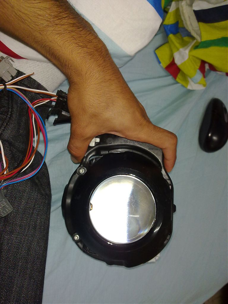

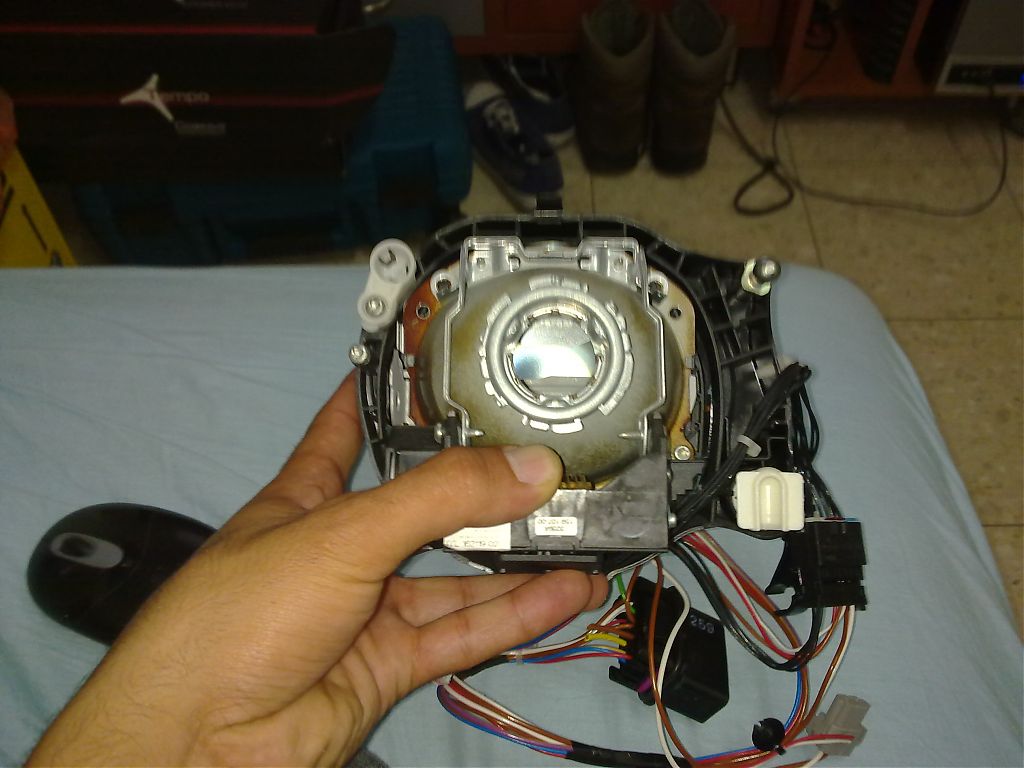

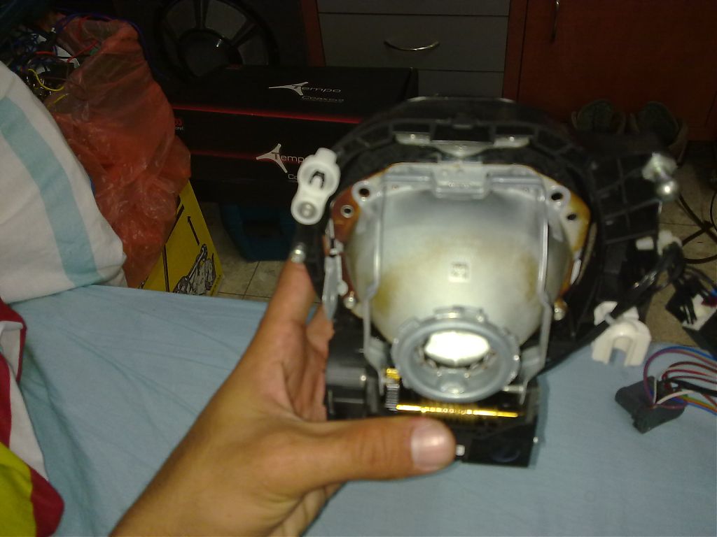

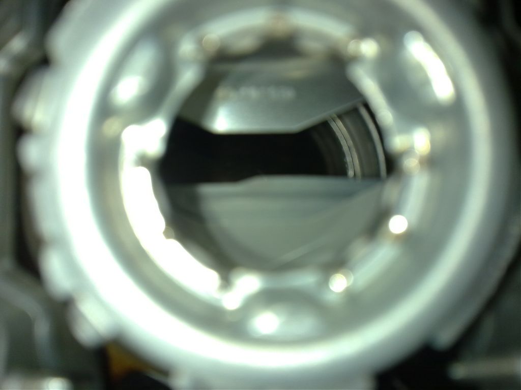

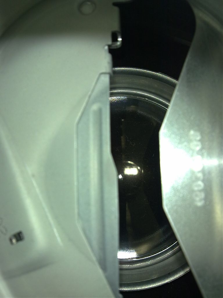

חיתוך עדשה?פעם ראשונה אני שומע על זה.
אם תפרק פעם פנס של רכב עם קסנון מקורי תראה שבין הנורה לעדשת הזכוכית ישנה פחית עם חתך מסורטט שמונעת האלומת האור לעבור את גובה מרכז הפנס וכך למנוע סינוור.
אני כבר יעלה תמונות להמחשה .
