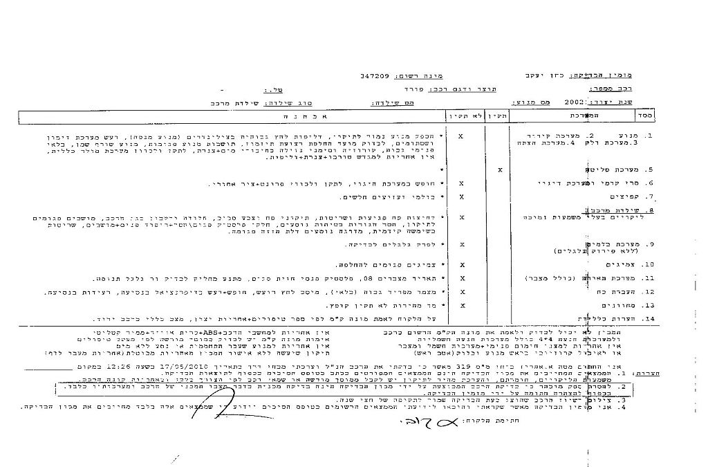

בהמשך לשירשור שפתחתי לגבי החשד שיש לי בקנית הטרנזיט, הלכתי היום לבדיקה נוספת במכון.
הבדיקה העלתה את הממצאים הבאים, אשמח אם תתנו לי את חוות דעתכם על הרכב.
אשמח לדעת כמה הרכב שווה(מחירון60, בעלות של בזק לשעבר מורידה את המחירון ל45K).
הרכב יד 2, ועבר 350K.
תודה רבה.
קובי
ערב טוב,
הבדיקה תואמת לרכב שנסע 350 אלף ק"מ.
נורה אדומה - לפי הבדיקה, יש בלאי למנוע.
אבל עוד לפני הבדיקה היית במוסך וקיבלת תמונת המצב של הרכב.
מערכת פליטה תקינה ולא היו תאונות קשות - אלה שני הדברים החשובים שיצאו לך מהבדיקה הנ"ל.
אם לא מצאת רכב אחר, עם נתונים יותר טובים, תנסה לשחק על מצב המנוע מול המוכר (שגם ככה לחוץ למכור).
לדעתי קח הצעת מחיר לשיפוץ מנוע קומפלט + טורבו + החלפת צמיגים + מצמד + סטארטר + מד מהירות, ותקזז את זה מהמחיר (45K) שדורש המוכר.
אני לא אומר (שאם תקנה) שתיגש ישר לשפץ מנוע. אולי ניתן לסחוב איתו עוד קצת. אבל רצוי לתמחר את הרכב הנ"ל בהתאם למצבו.
(אין רכבים במצב קצת יותר טוב בשוק?)

האמת שהשוק של המסחריות במצב קשה, כל המכוניות האלו שימשו למוניות.
בכל מקרה בבדיקה שמתי לב להרבה כסתחים שגם כתבו שם, כמו החלפת רצועת תזמון- ברכב הנ"ל אין רצועה אלא שרשרת, ומחליפה אותה רק כשהיא נהרסת וזה לא קורה הרבה.
כוון פרונט- ברור שצריך לעשות אחריי החלפת הצמיגים.
מד מהירות לא תקין - קופץ- להבנתי זה בגלל הקלאץ(בעיקר המיסב) וברגע שמחליפים את הקלאץ אז זה יסתדר.
מערכת בלמים- רשמו שזה לא תקין, למרות שבבדיקה הרכב יצא תקין, הבנתי שהם רשמו זאת בגלל שהם לא פירקו את הגלגלים.
מנוע מנפח- הבנתי שכמעט כל מנוע דיזל מנפח.
על הקלאץ והצמיגים המוכר הסכים להוריד 5 אלף,
כמו כן, הם לא שמו לב לבעיה שהתגלתה בבדיקה של המוסך- ידית ההילוכים מחליקה- צריך להחליף את הבוקסות.
הרכב הולך לשמש להעברת משא כבד- משקל של טון, 2-3 פעמים בשבוע.
ככה שאת כל הכיסאות אני מפרק גם ככה, מכות פח לא ממש מפריעות לי כי הרכב מיועד רק להעמסה של סחורה.
העמוד השני של הצילום לא עלה אבל כתוב בו כה:
נתוני הספק:
המספק במנוע: 61.9 BHP/45.5 KW
הספק בגלגלים: 61.9 BHP/45.5 KW
הספק מרבי 69.3 קמ"ש
מהירות מקסימלית- 76.1
נתונים מקיפים:
לחץ אדים 10.0 hPa
מסה סיבובית:
מסת סיבוב כללית- 300 ק"ג.
מסת סיבוב דינמומטר 250ק"ג
מסת סיבוב רכב 50ק"ג.

היום חשבתי על משהו.
האם העובדה שהקלאץ' בסוף ימיו, הוא הגורם לכך שהמנוע איבד בין 10-15 כ"ס?
בבדיקה יצא שלמנוע יש 61.9 כ"ס.
הגדרת היצרן היא 90 כ"ס.
האם לאחר החלפת הקלאץ אובדן הכוח במנוע יפתר?
