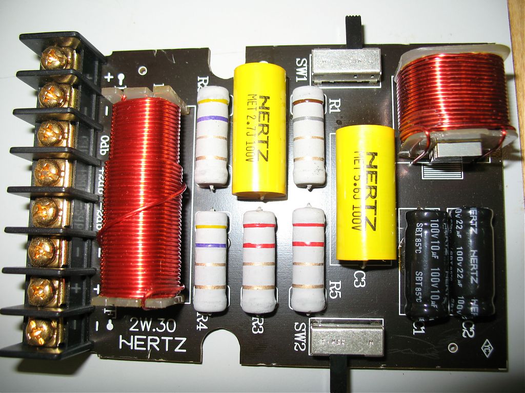

יש ברשותי סט קומפוננט של הרץ space k6l פרט לטויטר , הטויטר שמשודך לסט הינו MT23 .
אני אוהב יותר את האופי של MT23 מאשר של SPACE 1 .
בגלל שוני בהתנגדויות ובתדרים נוצר בלאגן שלם .
האם יש למי לפנות על מנת לשנות את הקרוס הקיים כך שיתאים ויחתוך בתדרים הרצויים ?

אתה יודע להלחים או מכיר מישהו שיודע להלחים? אם כן אז הפרוייקט הזה לא צריך להיות מורכב מדי.
המקסימום שבמקסימום יהיה שצריך להחליף סליל וקבל, בהנחה שמדובר בקרוס מסדר שני (12db). אם מדובר בקרוס מסדר ראשון (6db) אז בכלל אין בעייה, יש צורך להחליף רק קבל.

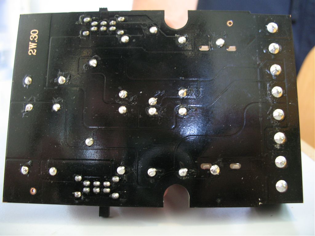

צריך לראות את הקרוס בעיניים ולהבין מי נגד מי. יש מצב שאם תעלה תמונה ברורה של הקרוס ושל המעגל המודפס בחלקו האחורי אפשר יהיה לומר לך מה להחליף, אבל בהחלט רצוי שמישהו יראה את זה בעיניים והאם מדובר בקרוס יותר מורכב שצריך לקחת בחשבון עוד ערכים שלא משפיעים בקרוס בסיסי.
אגב, מה לדעתך הבעייה? הטוויטר מזייף? אם חיברת טוויטר בעל עכבה נמוכה גבוהה יותר מהטוויטר המקורי נקודת החיתוך אמורה לרדת.
איתמר.
ידע בלהלחים וכד' יש .
יש אפילו ידע בסיסי בחשמל ואלקטרוניקה ( חייב ללמוד גם מבוא לחשמל ואלקטרוניקה בהנדסת מכונות :-D ) .

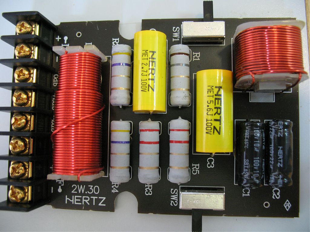

אני אצלם מחר את הקרוס .
ככל הידוע לי זה קרוס מסדר שני . מה שאולי יסבך קצת את העניינים זה שלקרוס יש TC .
מה שמפריע לי זה שהטויטר טיפה חד מדי וכמו כן יש חיתוך רציני בינו לבין המיד .
לעשות קרוס טוב, זה הרבה יותר מלהחליף סליל וקבל. צריכים לדעת איזה. אתה יודעה, מה היא התנגדות של MT23 ושל מידבס בנקודת החיתוך? אתה יודעה באיזה נקודה כדאי לחתוך? זה לא בהכרח אותה ניקודה של SPACE 1.
לקחת מחשבון מאינטרנט ולדחוף שם התנגדות נומינלית, כאשר אתה משתמש בנקודות חיתוך של SPACE K6L - לא הייתי מצפה מזה יותר מדי.
