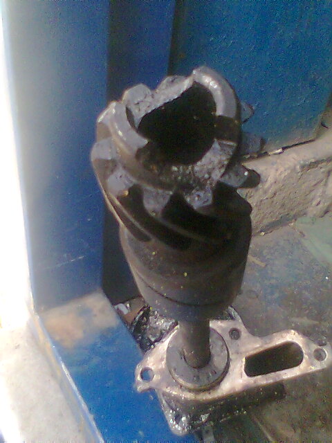

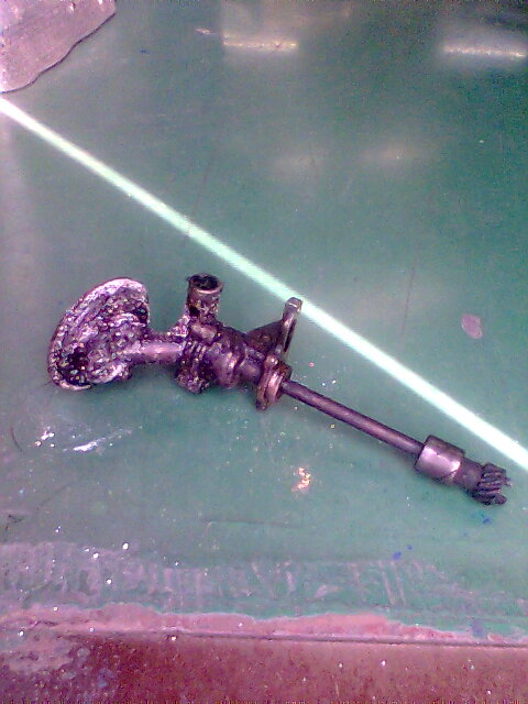

אני לא מכיר את המנוע הזה בכלל, איך משאבת השמן מסתובבת שם?
מהקמשפט? יש שרשרת? :oops:
ובשביל מה להחליף? משאבת שמן אפשר לנקות ולבדוק אותה, בכלל לא בטוח שהיא מתה!

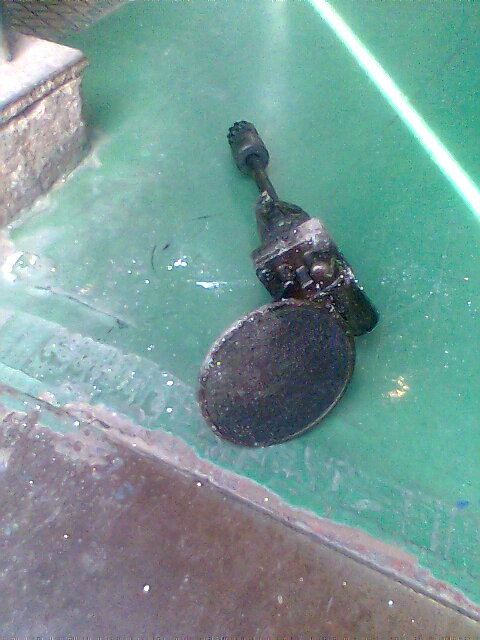

הציר של המפלג יושב על משאבת השמן והוא הרוס - תמונות :

שלום.
הנזק שנגרם לשינן של משאבת השמן הוא עקב מפלג תפוס או שבור ונסיון להניע מבלי לבדוק!
אגב ניתן לתקן אותו.
בברכה בני ל.
:multi::onfire:
בני לצערנו זה לא כתוצאה ממפלג תפוס המפלג היה ועדיים בסדר רק מה המשאבת שמן כנראה הייתה שבורה לפני כן אני מאמין שבגלל זה העמידו את האוטו
