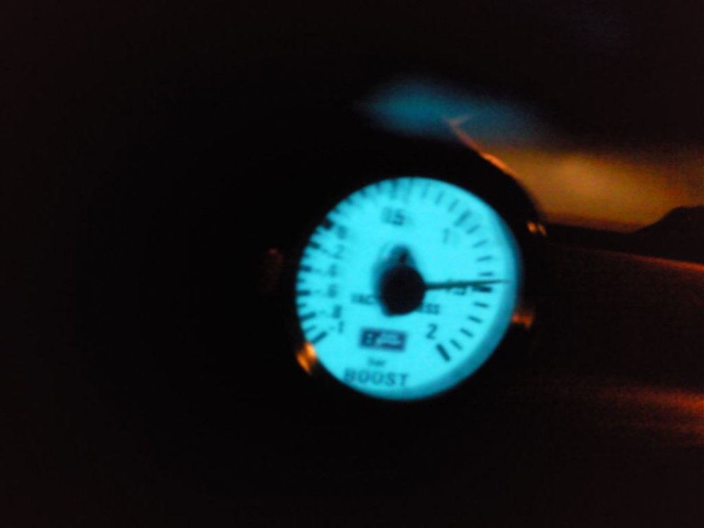

גם לי היו סרג'ים וזה נפתר ע"י כיוון עם הבוסט קונטרול עד לנקודה שבה מתחילים הסרג'ים , הרכב עם וולברו 255 ואינלט ככה שזה לא הבעיה,
פיקים 1.6-1.7 SET מכוון ל-75% ו-SET GAIN 18 ,אם מעלים את אחד מהנתונים האלו מתחילים הסרג'ים שעליהם דיבר אלדד.
