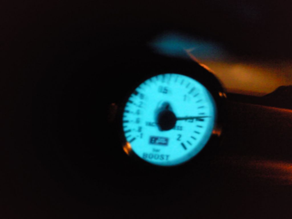

אובר בוסט נוצר אצלי רק שאני גודש בהילוך לא מתאים, לדוגמא פול גז הילוך 5 2000 סל"ד.
הגדישה עולה לכמה שניות ומיד צונחת.
אם אני נותן פול גז הילוך 5 מ 2500 סל"ד ומעלה הוא מחזיק 1.5 באר עד הסוף בלי בעיות.
נסיון שעשיתי זה לגדוש 0.5 באר עד 3.500 סל"ד מכה קטנה של גז להעלות גדישה ל-1.0 באר,
בסל"ד4500 נתתי מכת גז עד הסוף והיה פיק של 1.6 שצנח ל1.4 קבוע.
איך אפשר לחיות בלי טורבו, את זה אני לא מבין.
זאת תמונה של 5.200 סל"ד הילוך רביעי, גדשתי מ3.500.
איכות גרועה, צולמה בפלאפון וההגה רעד מעט מהתאוצה.

הוויסגייט אצלך מתוח כנראה,שחרר אותו באיזה סיבוב שתים,עוד מעט החורף בא והגדישה איתה עולה.
לתת פיק 1.6 בלי קולר חזית, סתם טוחן חום.
אם יש לך REVO סביר להניח שגיא התקין לך את התוכנה
והוא יפתור לך את תקלת הנעת הבוקר ללא בעיה
לגבי מה שאתה מתאר לא אמורה להיות בעיה לא משנה מתי ומאיזה סל"ד אתה לוחץ
כדי לדעת בצורה מדויקת כמה הרכב גודש תעשה לוג בVAG-COM בלוק 115 ותוכל לראות כמה אתה אמור לגדוש לפי התוכנה וכמה אתה גודש בפועל ואז תדע ממה נובעת הבעיה שלך
מגדישה גבוהה מידי או נמוכה מידי
