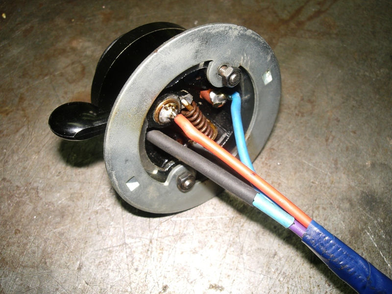

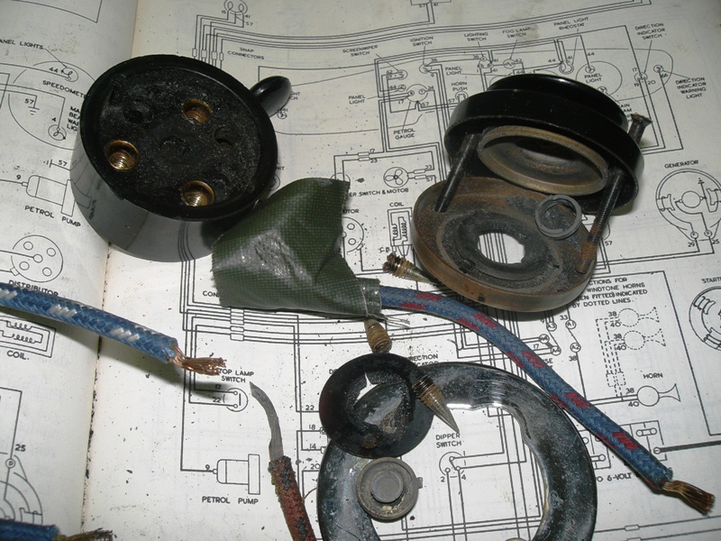

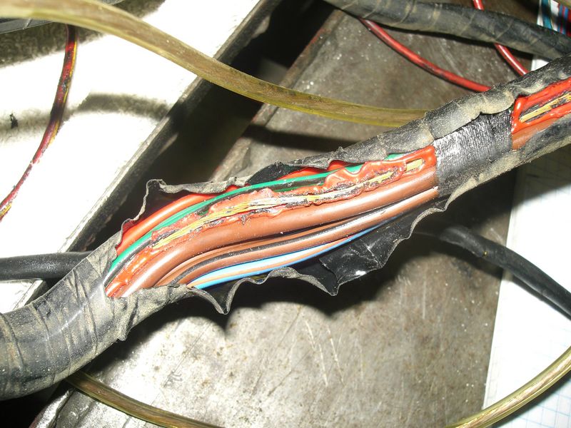

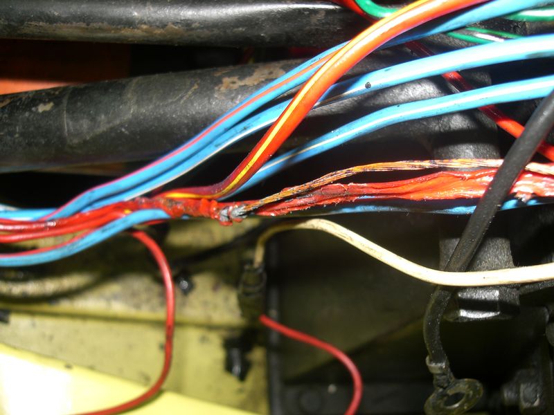

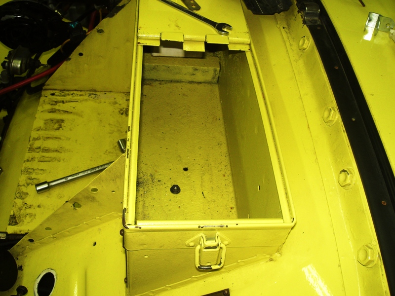

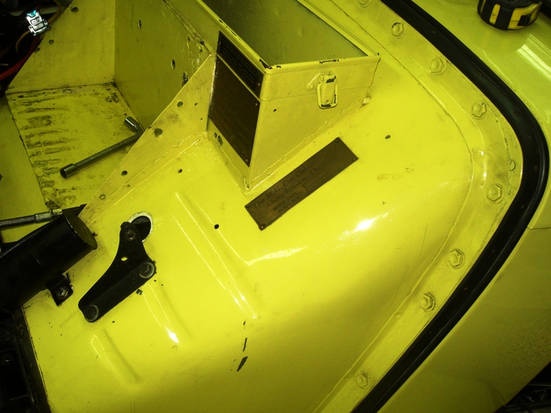

לפני כחודשיים, תוך כדי נסיעה, הרחתי ריח מוזר וכן עשן יוצא מתחת לרגלי.
תוך כדי נסיעה, הפסקתי את המפסק הראשי של הזרם וכך למעשה הצלתי את הרכב משריפה.
הצצה מהירה למטה גלתה צמת חשמל מותכת. - הפרדתי בין החוטים וזחלתי הבייתה בפחד ורעדה.
והחלטתי לסדר את כל מערכת החשמל ברכב.

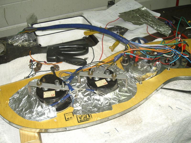

היו לי לבטים רבים איך לבצע את מערכת החשמל, ואיפה.
התייעצתי עם החבר'ה ולאף אחד לא הייתה תשובה חד משמעית מה לעשות ואף רוני אפלצנדר התנדב לעזור לי לסדר את זה בזמננו החופשי.
לבסוף לקחתי את הרכב לבני לוי לביצוע חיזוק ראש וכיוון הצתה לאחר האוברול שהוא ביצע, ואז הוא הציע לי לבצע את מערכת החשמל.
בהיכרותי את בני שהוא מכונאי, ולא חשמלאי , קצת חששתי אבל בגלל שאני מכיר אותו יסודי, והוא כלכך אוהב את האוטו, החלטתי להשאיר לו את החשמל.
חזרתי לאחר שבוע לקחת את האוטו ונדהמתי מהעבודה שבני ביצע.
בטלפון הוא אמר לי שיהיו לי התפעות נעימות אך לא תארתי לעצמי עד כמה, ולמה הוא מתכוון.

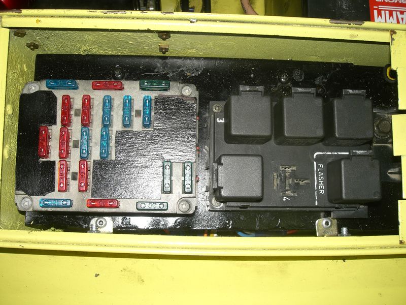

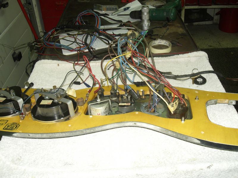

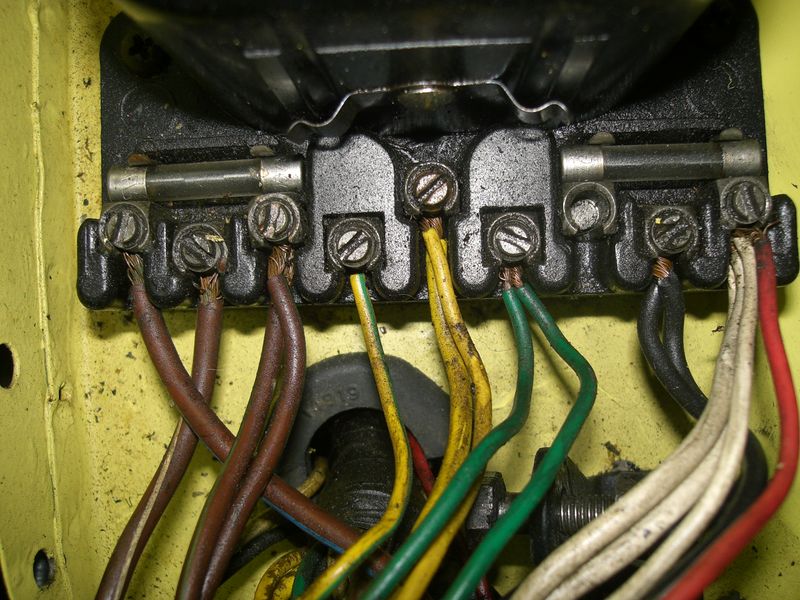

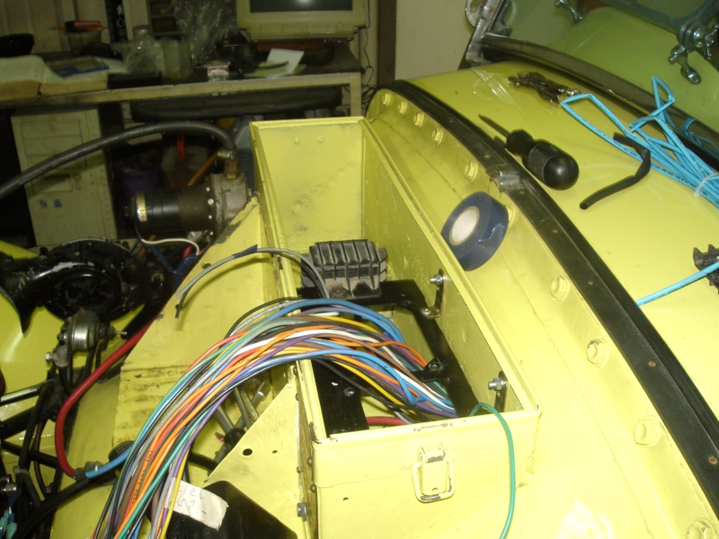

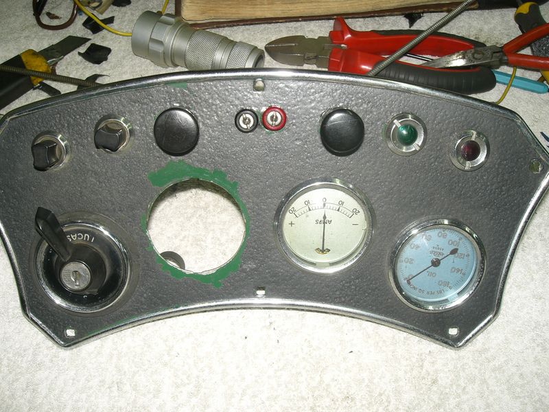

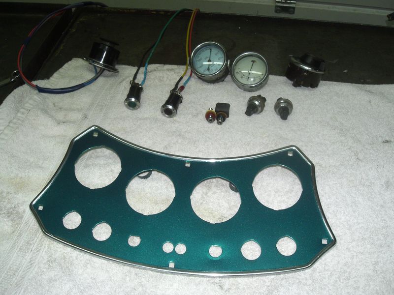

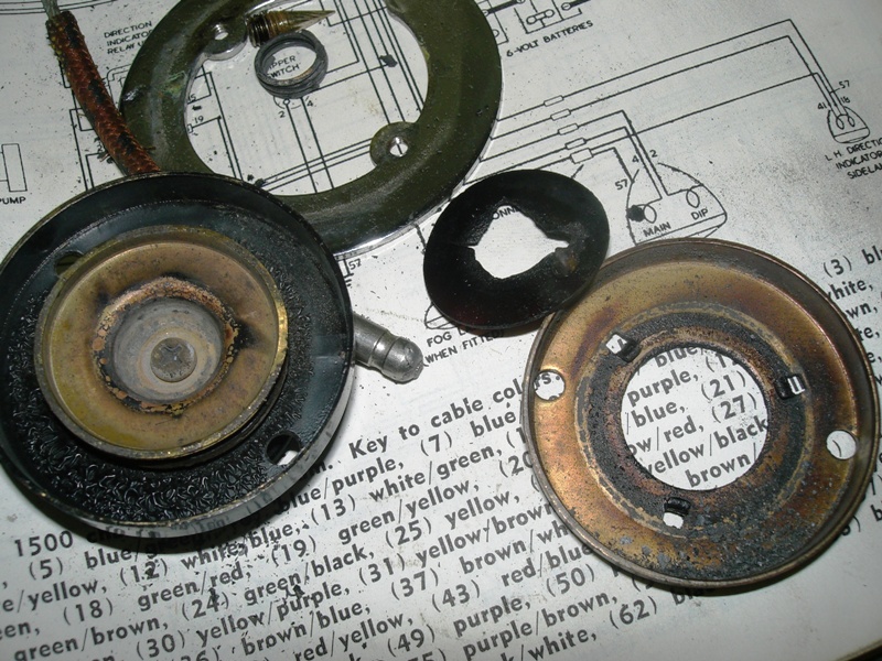

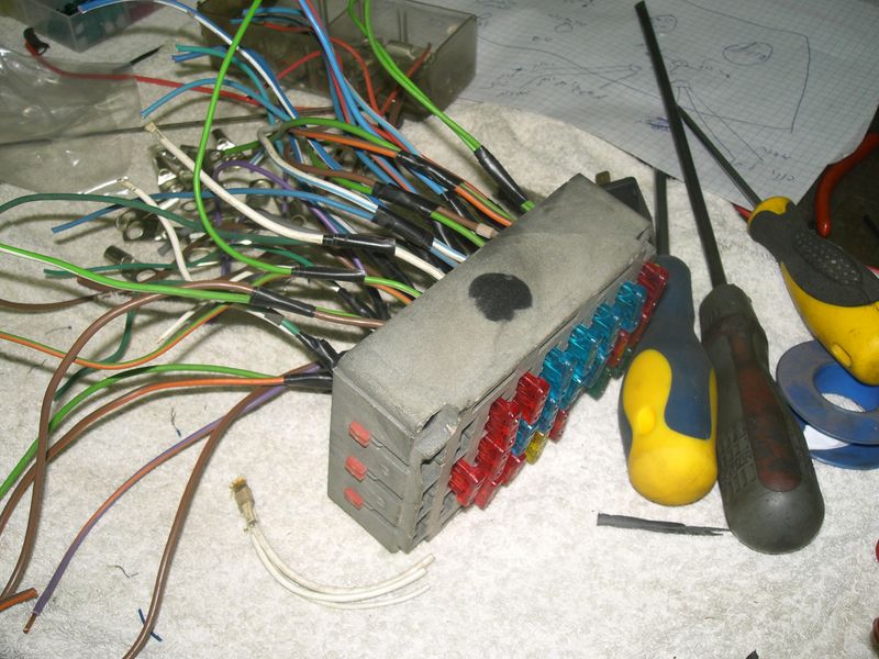

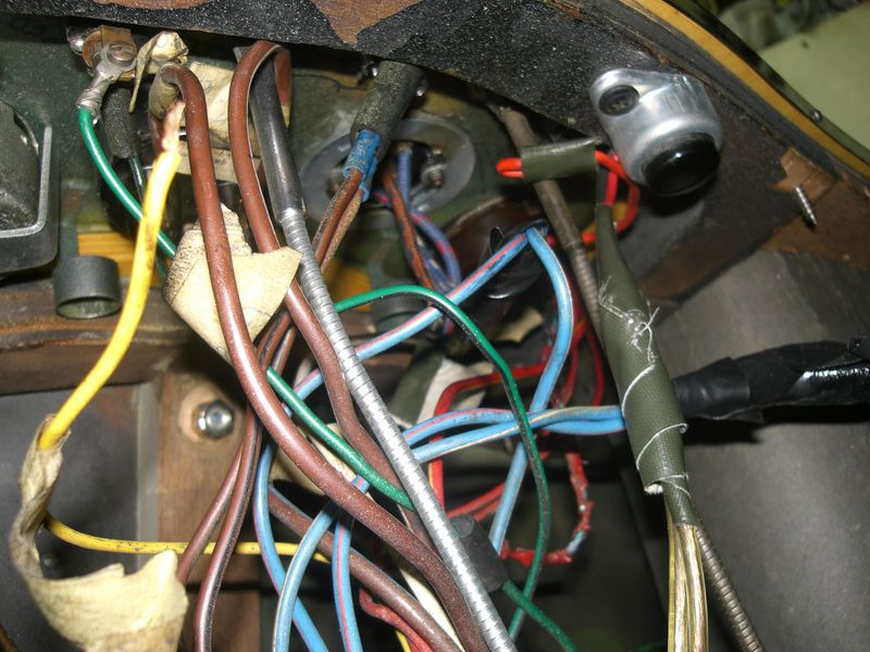

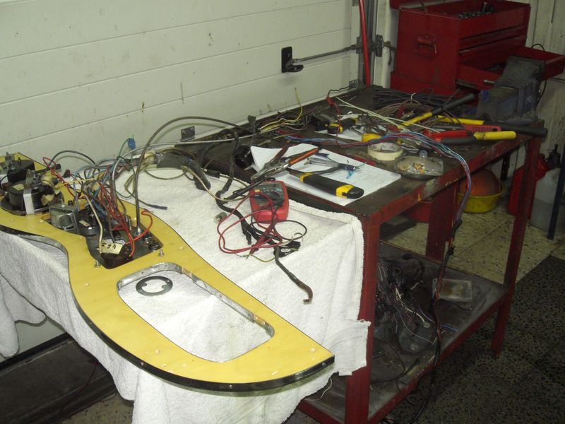

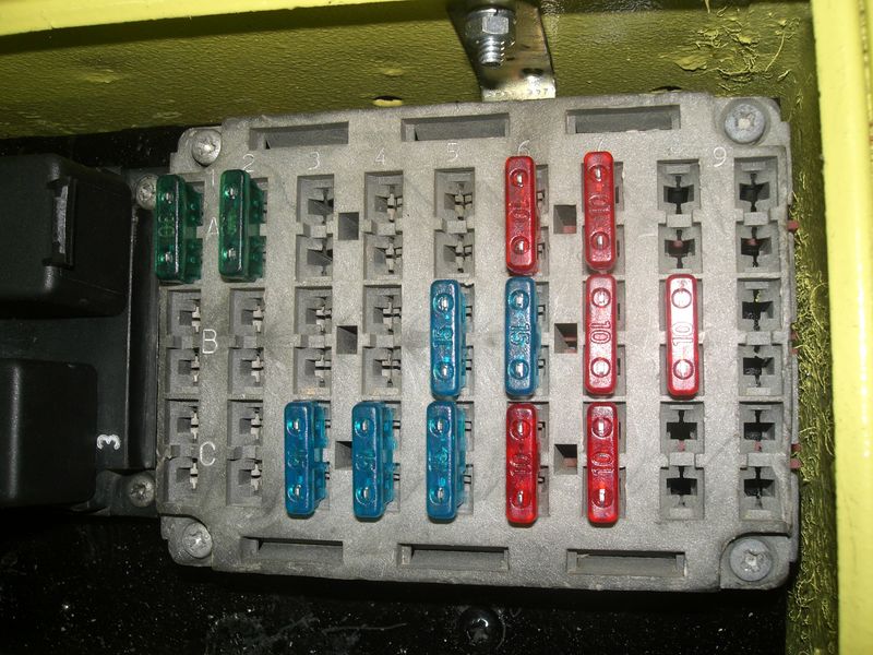

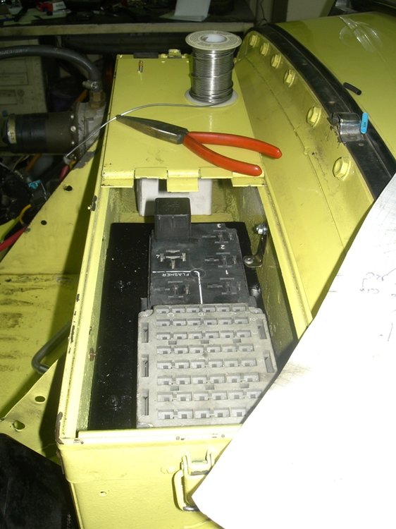

בני פירק את כל מערכת החשמל ולא השאיר חוט אחד ברכב, הרכיב מנורות חדשות במקומות החסרים, סידר רפלקטורים בתאורת לוח השעונים, דאג לשים קופסאת פיוזים שלא הייתה קיימת ברכב זה בכלל, וכן ממסרים.
צבע את לוח השעונים, סידר צמות חשמל עטופות. הכין חוברת מסודרת שמפרטת את כל תוכניות החשמל, פירוט כל צבע של חוט מאיפה ולאן הולך.
ברצוני להודות לבני לוי על העבודה המסורה שנעשתה באהבה רבה ובצורה יפה לעין ומחוכמת.
בני, תודה! ומעכשיו אפשר לקרוא לך גם חשמלאי.!

אצל ליעד בני כבר הוכיח יכולותיו.
כעת גישפנק זאת.
אשמח אם תוכל לפרט למה תורם להוסיף ממסרים שלא היו שם מלכתחילה?
משכנתא זה קל
פחות עומס על מפסקים שהם ישנים במילא ...ולפעמים יכולים להשרף מהעומס
גם פחות עומס על מעכת החשמל
תאורה יותר חזקה כין אין נפילות ...
זרם

יפה מאוד בני, עבודה מצוינת.
המכוניות הללו זכו למע' חשמל מקורית שהייתה במקרה הטוב שריפה שממתינה להתפרץ. באנגלית זה נשמע יותר טוב A FIRE WAITING TO HAPPEN . וכמו שגילה הבחור, במוקדם או מאוחר זה קורה.
הוספת ממסרים ונתיכים לצרכנים מגבירים את השימושיות ותורמים לבטיחות של הרכב אמנם ע"ח המקוריות, אבל אני בעד שינויים כאלו. כמו שאני בעד הוספת חגורות בטיחות מאחור (במכוניות שאין להן כאלו).
זהו? אפשר להחזיר את המטפים??:roll:
אמרת בני לוי-אמרת הכל!!!! :-P

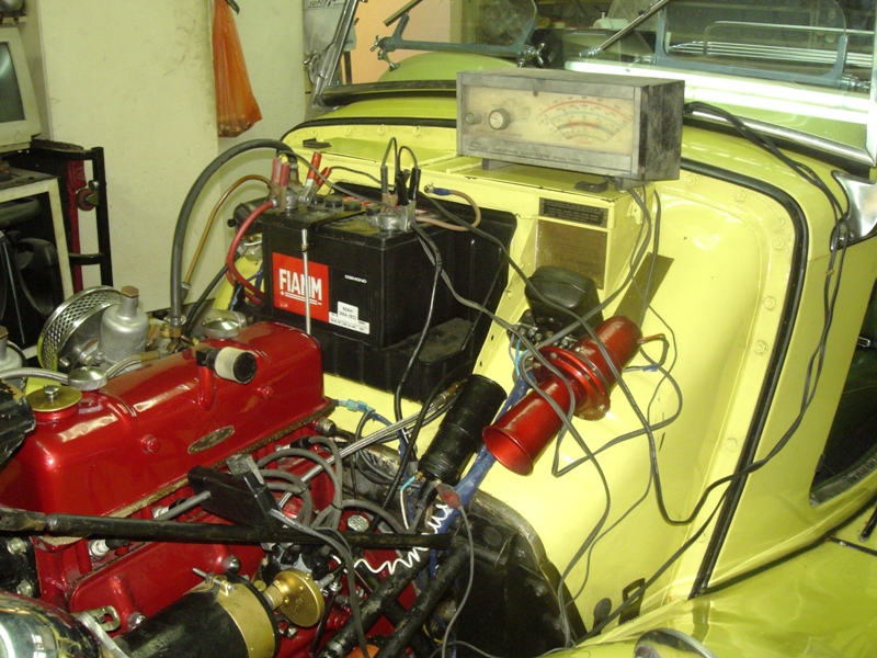

קודם כול קצת תמונות משיקום מערכת החשמל במכונית של ראובן.

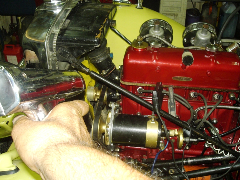

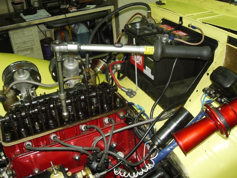

את המתג ניתוק ראשי הרכבתי ביוזמתי אחרי שיפוץ המנוע ואמרתי לראובן שיום אחד הוא יברך אותי וזה מה שבדיוק קרה.
הצלתי לו את המכונית !!!
על הדרך ניתן לראות חיזוק ראש + כיון שסתומים ותאום מנוע מלא בעזרת אקדח הצתה ושעוני כיון לפי הוראות יצרן.
