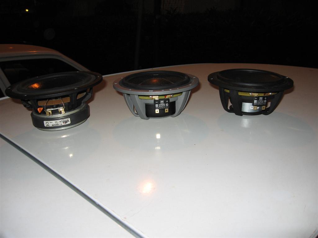

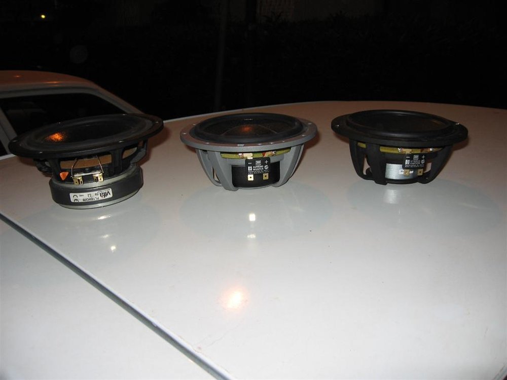

אני מתחיל להתעניין בהחלפת סט הקומפוננט שברשותי(הרץ אנרג'י).
כמו בכול דבר בחיים מתישהו רוצים להשתדרג הסט עשה סך הכול עבודה טובה מאוד למחיר ששילמתי עליו, ואני מגדיר אותו כקניה טובה.
הרכב שברשותי הוא פיאט פנדה ועומק הדלת הוא די בעייתי, האנרג'י נכנס בלי שהייתי צריך לבצע שום חיתוך בדלת, וכך אני רוצה גם עם הסט הבא.
הסט שאני מתעניין בו הוא ההייבריד, בדקתי את העומקים של הוופר שלו ושל האנרג'י והנתונים קצת הפתיעו אותי.
נתוני האנרג'י
mounting depth: 66MM
total depth: 72MM
ההיבריד
mounting depth: 61MM
לפי הנתונים הוופר של ההיבריד קטן משל האנרג'י הגיוני?
הנתונים נכונים לדגמי ה6.5 אינצ'.
הגיוני מאוד.
להייבריד יש שלדה דקה (הימני בתמונה).
איתמר.
אז אתה אומר שע"פ הנתונים לא יהיו בעיות והוא יוכל להכנס לדלת.
יש סיכוי שמשהו יפתיע או שזה בטוח?
תמיד יש הפתעות.
אם אנחנו מדברים רק על עומק התקנה וכרגע האנרג'י נכנס ולפי מה שרשמת ההייבריד דק יותר - אני לא רואה שום בעייה.
איתמר.
