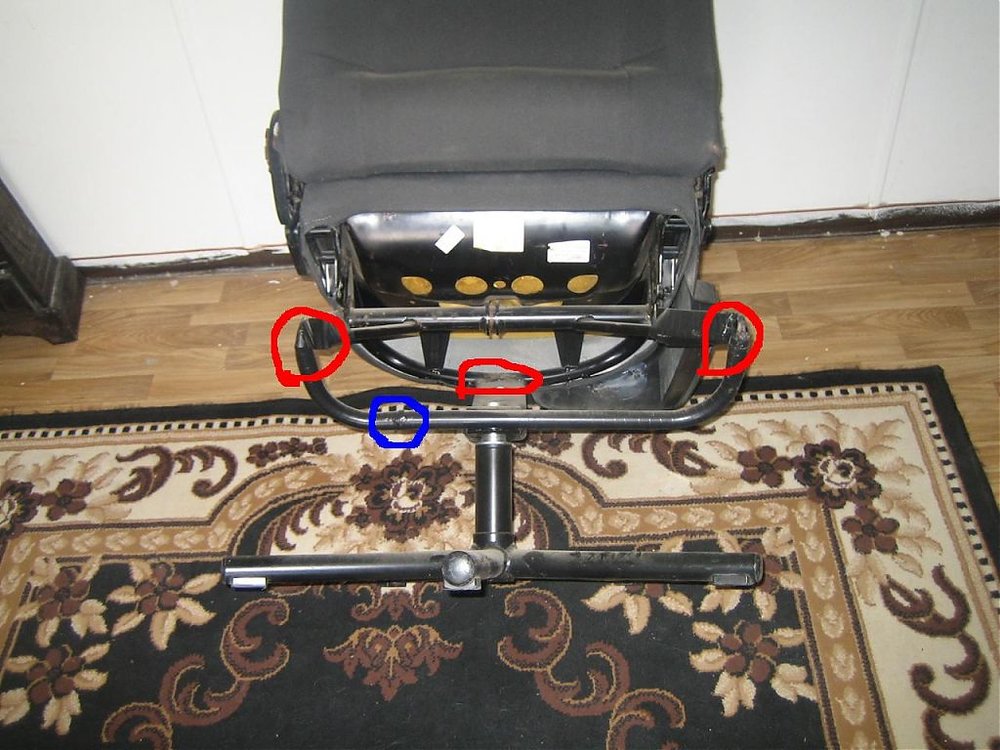

הכסא גולף מרותך, לבסיס.
הבסיס עבר שינוי קטן. קיצור הבסיס לרוחב התושבות של הכסא.
וזהוא.

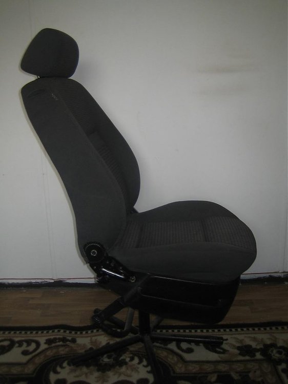

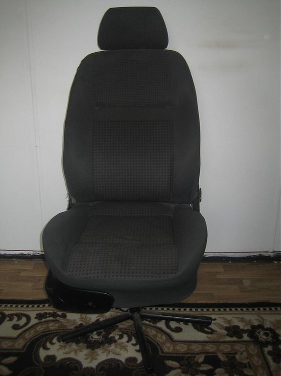

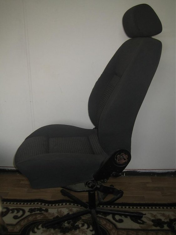

הוא ממש נוח לעבודה וישיבה ארוכה. ולראות איתו סרט זה חוויה.
בניתי אותו לפני כשנה וחצי.
הוא מסתובב. רגיל. אבל היתה את האופציה של הזווית של הכסא. כמו ברכב. ואני לא חשבתי שיהיה נוח. ובטלתי את זה.
אבל אני מצטער על זה. זה היה יכול להיות נחמד ושימושי.
הוא יציב מעוד. מעולם לא התהפך. (לאלו המפחדים.)
חשבתי להוסיף לו גלגלים. אבל אז אני צריך להתחיל ריתוכים כדי להנמיך את המוט המרכזי. כי הכסא יהיה גבוה מדיי עם הגלגלים.
אבל. הוא כבד. כבד מעוד. וליתר דיוק. 18 קילו. נכון לכתיבת שורות אלו. (וכן, שקלתי אותו במיוחד לכם)
לגבי הסימונים.
האדומים זה נקודות החיבור. בין הבסיס לכסא.
הנקודות חיבור מאחורה עברו כיפוף שהכסא ישב בול המרווח.
והכחולה. זה חיתוך של הגוף כסא.וקיצור שיתאים למרווח של הכסא של הרכב. בשביל חיזוק הוכנס מוט מתכת מבפנים שמחזק את החיבור בין החלקים.

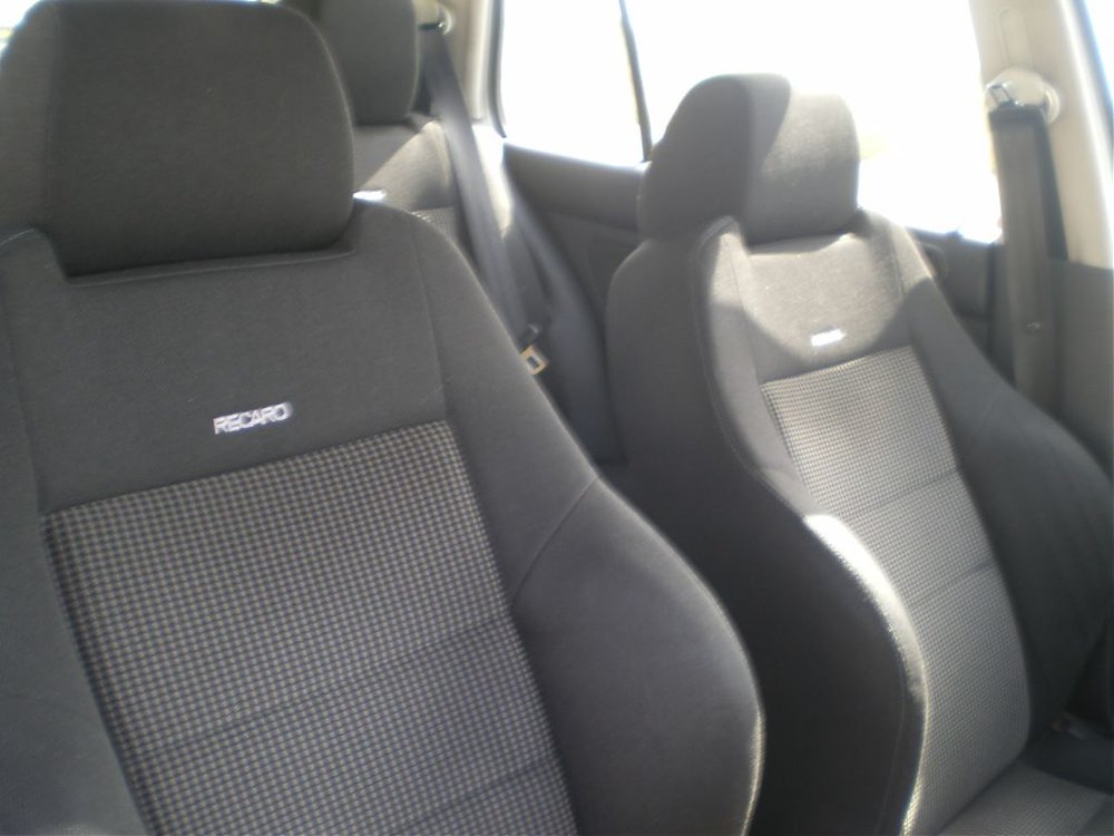

הכיסא הזה הוא לא של גולף GTI.
הוא של גולף הכי פשוטה שיש במקרה הטוב. (בייסיק)
גם לכסא של הדגם הפשוט יותר: ג'נריישן, יש תמיכה צידית הרבה יותר רצינית מאשר הכסא שאצלך.
זה כסא של גולף GTI (צולם אצלי ברכב). - כסא מקורי של רקארו עד שנת 2002 וכסא כמעט זהה החל מ2002:
