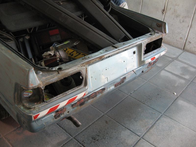

יש לך גם תמונות של תא המטען?

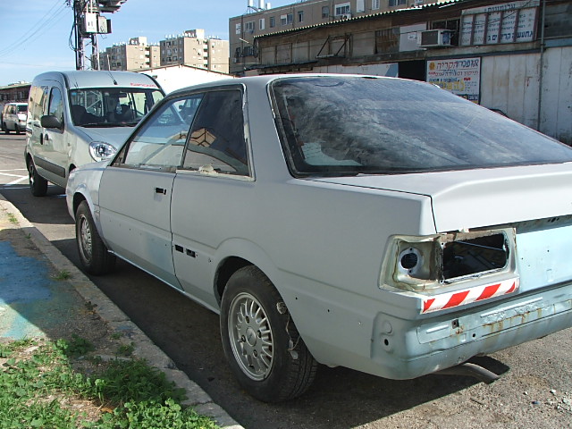

אני זוכר שאצלי קודם ריתכו וטיפלו בחלודה ורק אחרי זה עשו את השכבה הלבנה, עושה רושם שאצלך הפחח מעדיף לעשות את זה בשלבים.

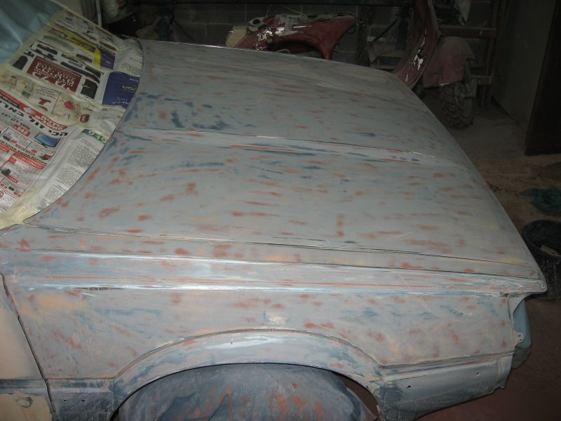

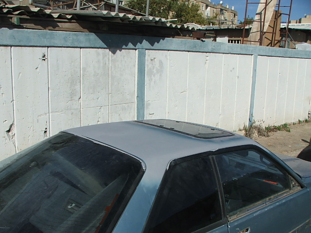

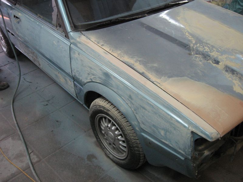

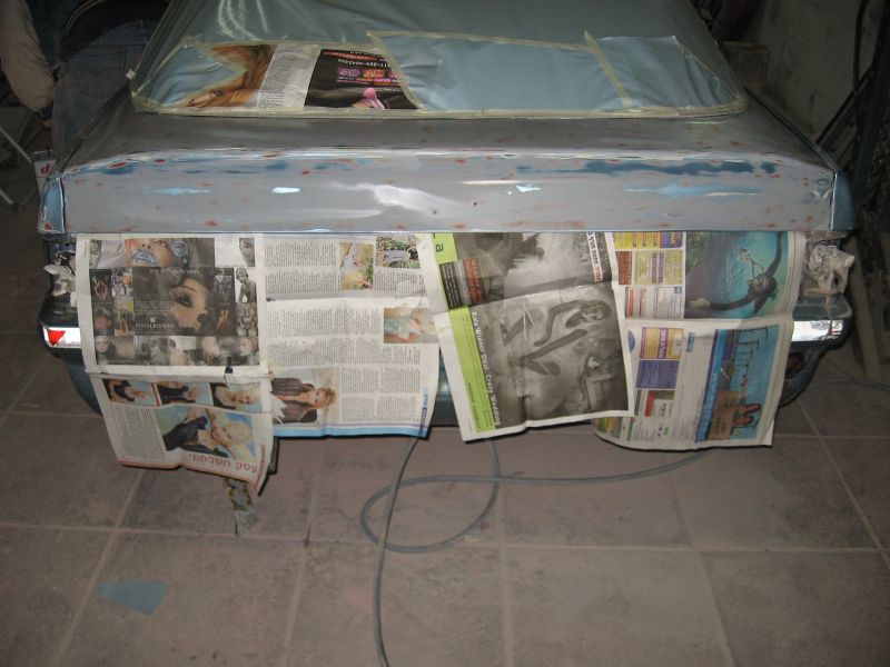

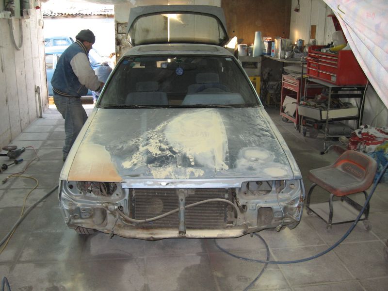

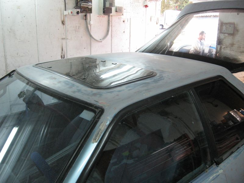

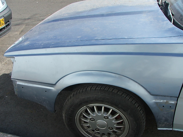

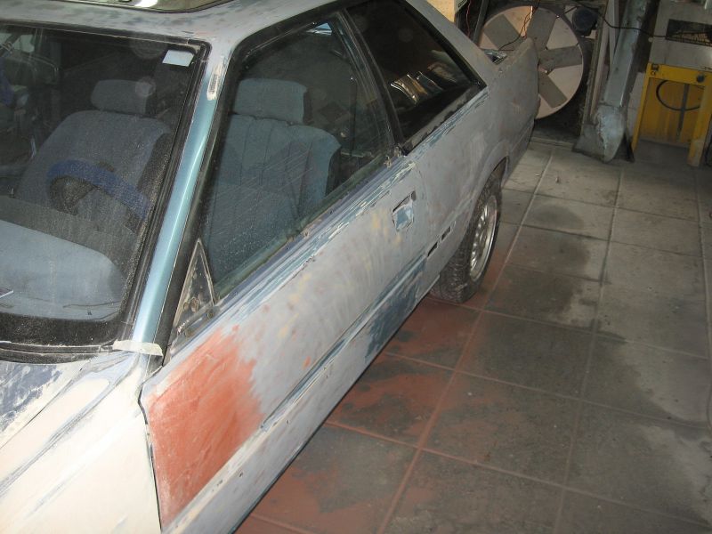

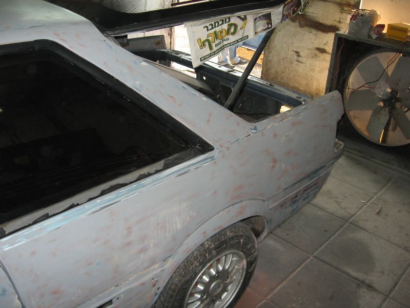

עדכון קטן, לבקשתו של לירוי:
החלק השמאלי, מכסה הבגאז' והגג הוחלקו עם נייר מים (אחרי יסוד+ביקורת) ומחכים לקומפק-פילר.
החלק הימני ומכסה המנוע עדיין בעבודה לקראת יסוד.

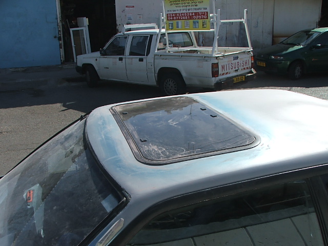

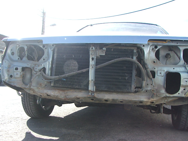

שאלה: מסביב לשמשה הקדמית , יש גומיה? או סתם ניקל לקישוט?
ביצוע תיקוני שפכטל ועבודות צבע בבתים,
פרטים בה"פ .
ישנה גומיה ללא ניקל .בהתחלה חשבתי להוציא שמשות אבל אחרי בדיקה מעמיקה לא נתגלתה חלודה באיזור ולכן ויתרתי על הפירוק

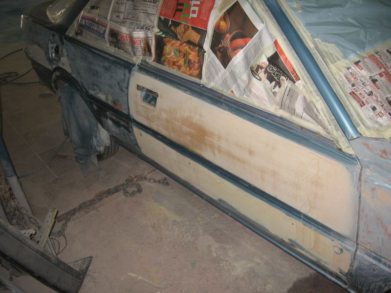

עוד עדכון בחסותי:
מכסה המנוע וכנף ימין קיבלו את הביקורת, והוחלקו לקראת הפילר.
דלת ימין פוחחה יחד עם כנף אחורית ימית.
האוטו נעטף לקראת ההתזה, ויקבל אותה לפני כניסת השבת (בתקווה).
בהצלחה.

אני מציע לך שוב לשים זפת מסביב לניקוזי המים באזור השמשה הראשית. זה יחסוך לך ה-מ-ו-ן כאבי ראש, וישמור לך על הפח מחלודות ורקבונות, הצבע זא שווה כלום מניסיון , זה יפה לחצי שנה עד שמתחילים הגשמים.
