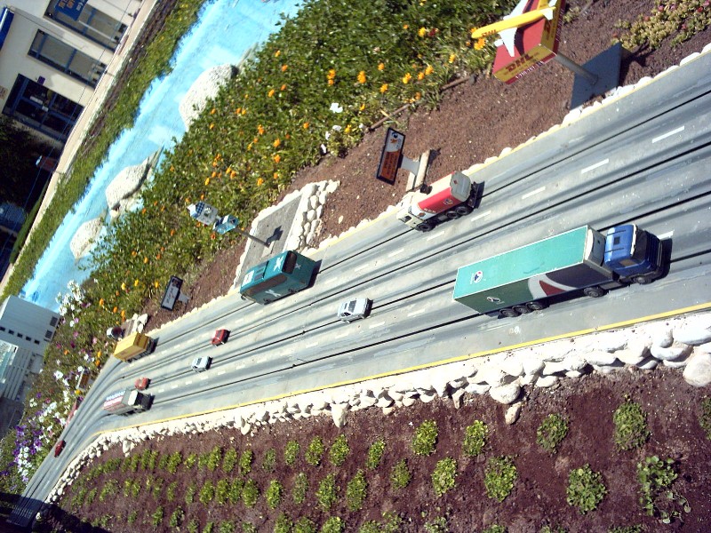

מקום מדהים - מומלץ לבקר!
יכולתי להסתכל שם שעות על הכנסיות שבהר הזיתים והשבילים המפותלים והתלולים שעליהם העמידו דגמי מכוניות ואוטובוסים. בקיצור - חוויה.

מוזיאון אגד העתידי, נסו למצוא אוטובוסים.

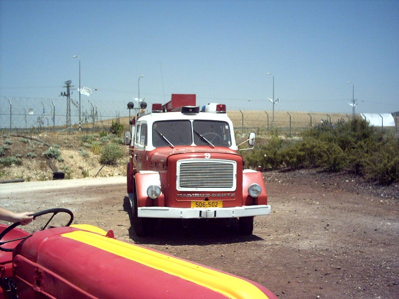

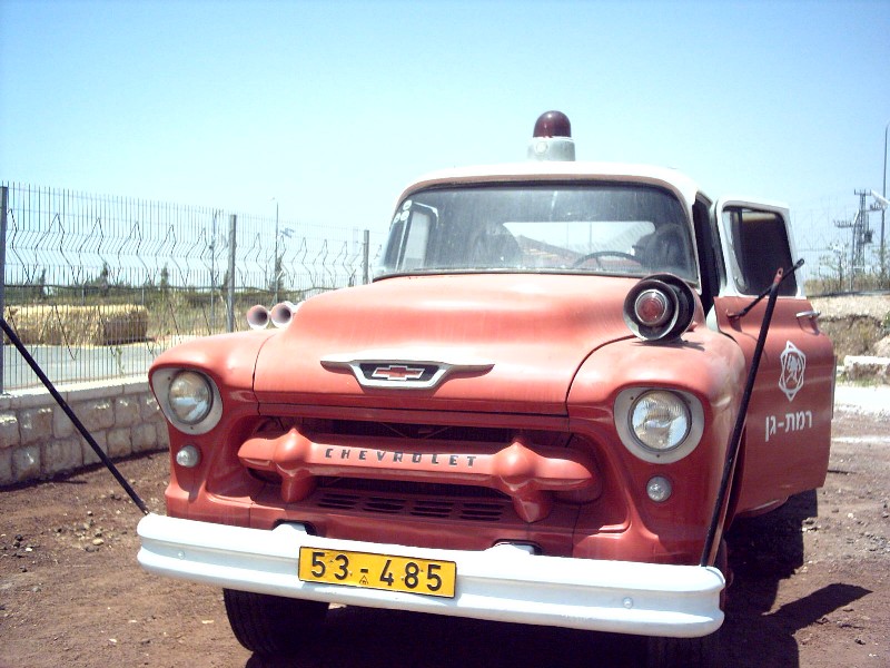

שאני אבין:
במיני ישראל יש מכוניות אמיתיות (אני מתכוון לויליס של המשטרה, לכבאיות...)?
נחמד, למה לא, שסוף סוף יתחיל אוסף של כלי רכב באיזה מקום בארץ בנוסף למעט שיש (מכירים את האוסף של המשטרה, בביה"ס לשוטרים ביוקנעם? מרשים מאוד!).

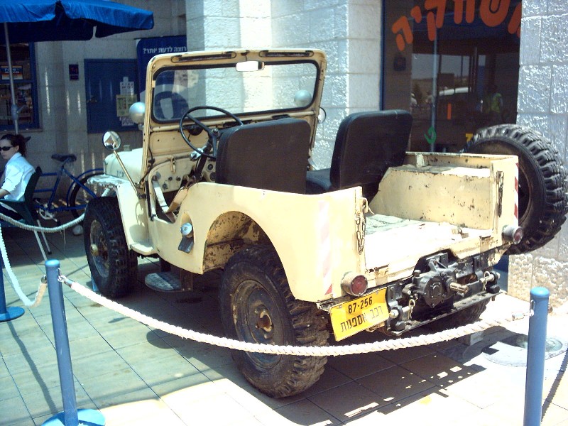

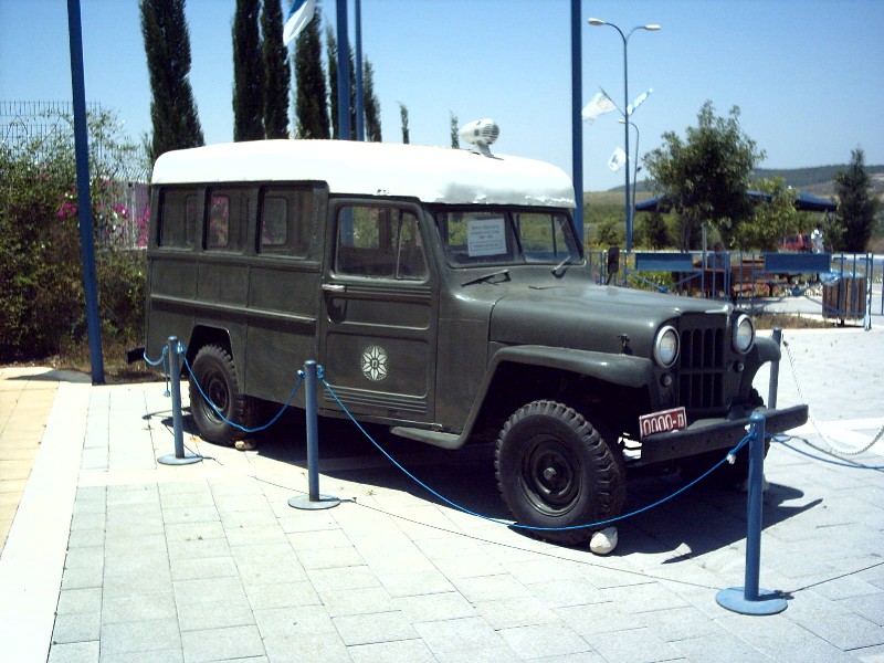

כל מה שיש במיני ישראל הם בסה"כ דגמים קטנים. אין שם שום דבר אמיתי בגודל מלא שקשור למכוניות בפרט ,חוץ מהקלנועיות שיש שם לאנשים מבוגרים.
אני מקווה שאני לא טועה/מטעה ,כי הייתי במיני ישראל ולא ראיתי שם שום דבר שקשור למשאיות ביחוד בגודל מלא
****עכשיו שמתי לב לתמונות למעלה, וואלה יש מכוניות אמיתיות... אני לא מבין למה לא ראיתי אותן כשהייתי שם :/ ממש מוזר לי.

סתם לשטוף תעיניים מתוך מאגר התמונות הלאומי.......
צליפה יפה... בתמונה השמאלית מצולמת טריומף Vitesse פתוחה (מנוע 6 צילינדר) - דיברנו עליה בשירשור אחר לא מזמן - http://www.carsforum.co.il/vb/showthread.php?t=74590&page=3&pp=15
מאחוריה עומדת אופל רקורד מסביבות שנת 1965.
