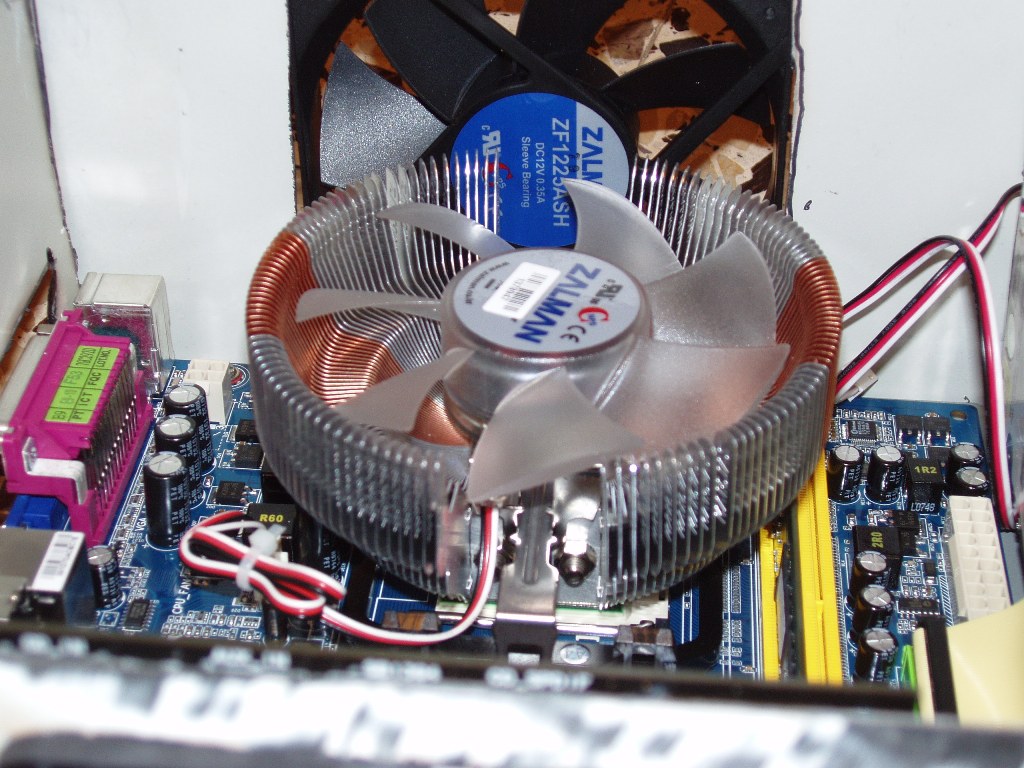

קירור למעבד - Zalman CNPS7500-AlCu
קירור למארז - 2 מאווררים של 12 סנטימטר גם של חברת זלמן

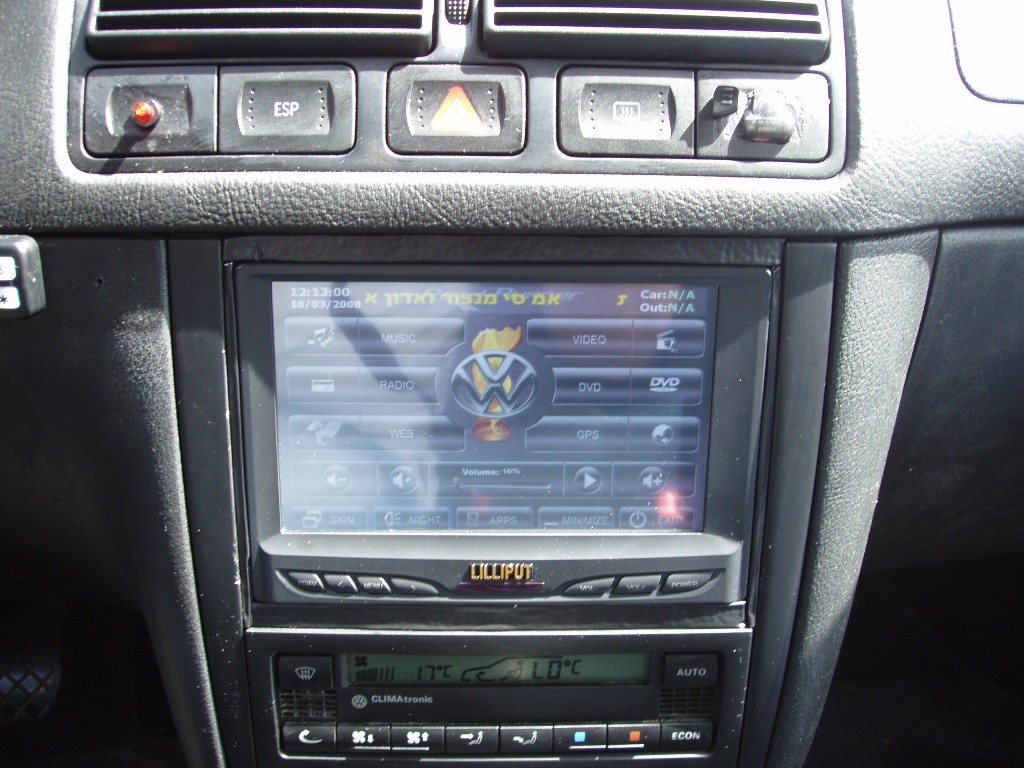

לאחר שעולה המחשב נטענת תוכנה בשם roadrunner שהיא תוכנת קוד בתוח לניהול המדיה ברכב, הסקין של התוכנה עבר כמה שעות של עבודה שלי, שיניתי את העיצוב מעט הזזתי את הכפתורים, הוספתי תמיכה בעברית, עיצבתי מקלדת עברית וכמובן הוספתי אותי וכו' וכו', היה לא מעט עבודה אבל כרגע הסקין יהודי כשר

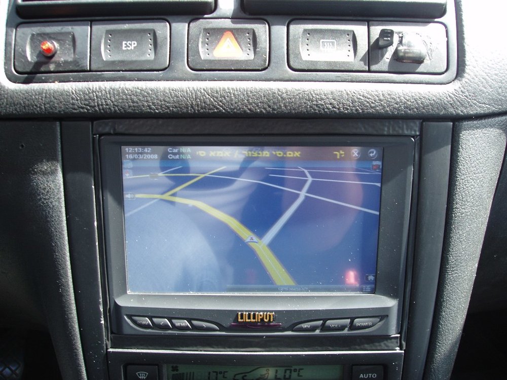

הניווט יכול להתבצע (כרגע זה לא חוקי ולכן אני לא משתמש בזה:lol:) ע"י דסטינטור 7 שעבר אי אילו שינויים וכרגע יודע עברית ברמת שפת אם (כתיבה, דיבור, תצוגה - הכל) וכלל מפות כחול לבן מעודכנות עד אמצע 2007 (שזה למעשה המפות הכי עדכניות בשוק הישראלי)

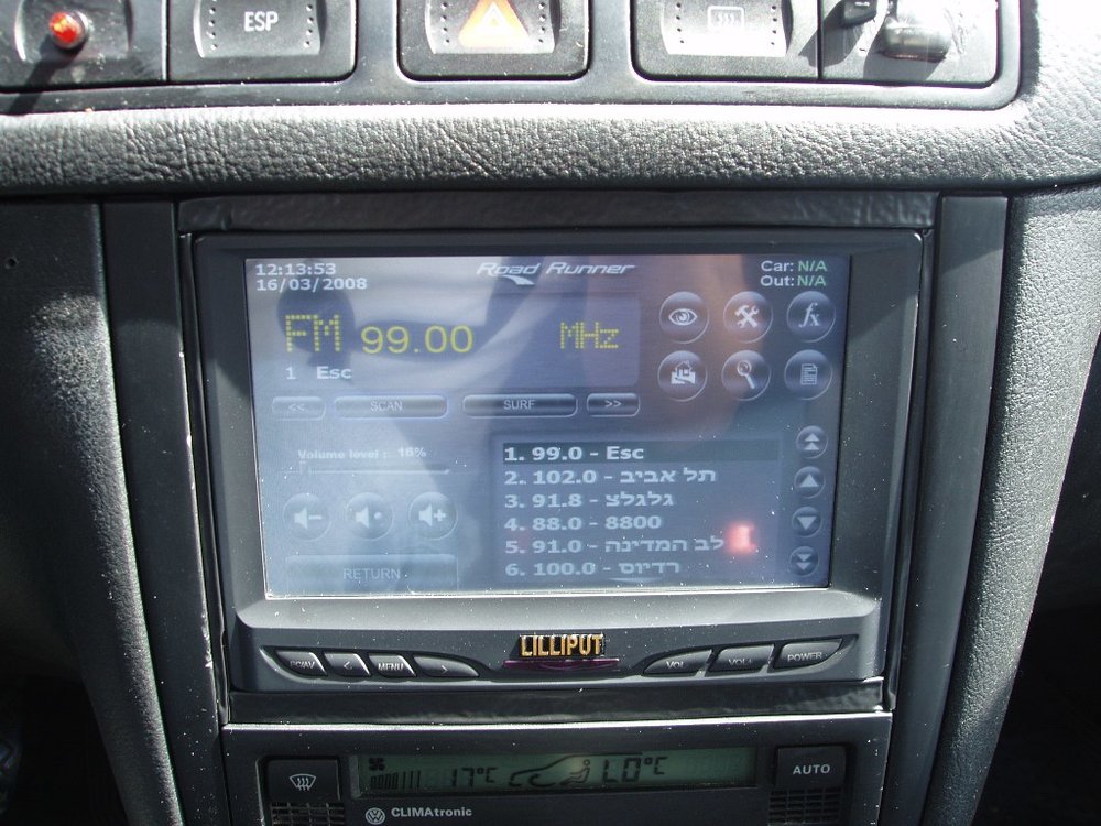

רדיו, MP3, סרטים, WEB, שליטה על הטלפון הסלולארי, שליטה על כל התוכנות שיש לי במחשב כלל דיאגנוסטיקה לרכב ובקיצור הכל הכל מתבצע בתוך הממשק של התוכנה ואין צורך לצאת ממנו לסביבת "ווינדוס" רגילה (למרות שקיימת כמובן האפשרות)

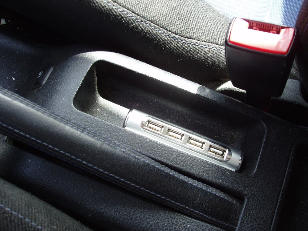

ההתקנה התבצעה בצורה הבאה : המחשב נכנס כולו לתוך החלל שבתוך הגלגל ספייר (שימו לב, הגלגל לא הוצא החוצה הוא שם, המחשב בתוכו), המסך נשתל בדש בורד (יש עוד כמה נגיעות קוסמטיות בדרך) יש מרכזיית USB אחת בין המושבים יפה ואלגנטית, יש אחת נוספת בתוך תא הכפפות שמרכזת מספר אביזרים,
מקלט השלט שתול בתוך כפתור דמה והשלט הרחוק מקונפג לשלוט בכל האופציות של התוכנה, ממש כל האופציות,

המחשב יכול לכלול עוד דברים רבים במידה וארגיש בהם צורך (מצלמת רוורס וכו') אך כרגע אין לי צורך בזה ולכן אני גם לא מתעסק עם זה, זהו סך הכל אם יש שאלות אני אשמח לענות, ונעבור לתמונות : (אחת מהנקודות הכי בעיתיות במחשב לרכב זה השמש על המסך, אם תסיירו בפורומים בחול תראו שרוב דיי ענק של האנשים מצלם את הפרוייקט דווקא בלילה-מבחינתי זה לא חוכמה בלילה שאין שמש והשתקפויות הריי שגם מסך זול יוציא תמונה טובה ולכן כדי להוכיח את טיב המסך החנתי את הרכב מול השמש (המסך והדש מקבלים שמש ישירה !) והתמונה פשוט מעולה, אתם רק יכולים לנחש איך זה נראה בלילה באמת, אם ירצו אנשים אני אעלה תמונות גם בלילה,
קצת תמונות של המארז (וכן אני יודע שהוא מכוער, אבל זה ממש לא משנה - הוא נסתר לחלוטין כמו שתראו בתמונות ההתקנה מה שמוביל לנקודה שלמי אכפת איך הוא נראה אם הוא עושה את העבודה פיקס), אני מצרף תמונות של המארז, של המסך והספק לפני ההתקנה, וכמובן של ההתקנה, תהנו
