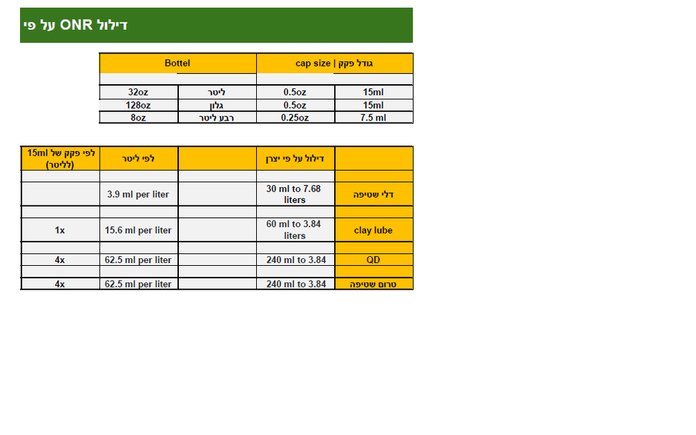

  6. 240 מ"ל ONR זה לגלון מים 62מ"ל ONR לליטר מים

  19. מישהו העלה בעבר את כל היחסי דילול עבור כל שימוש
