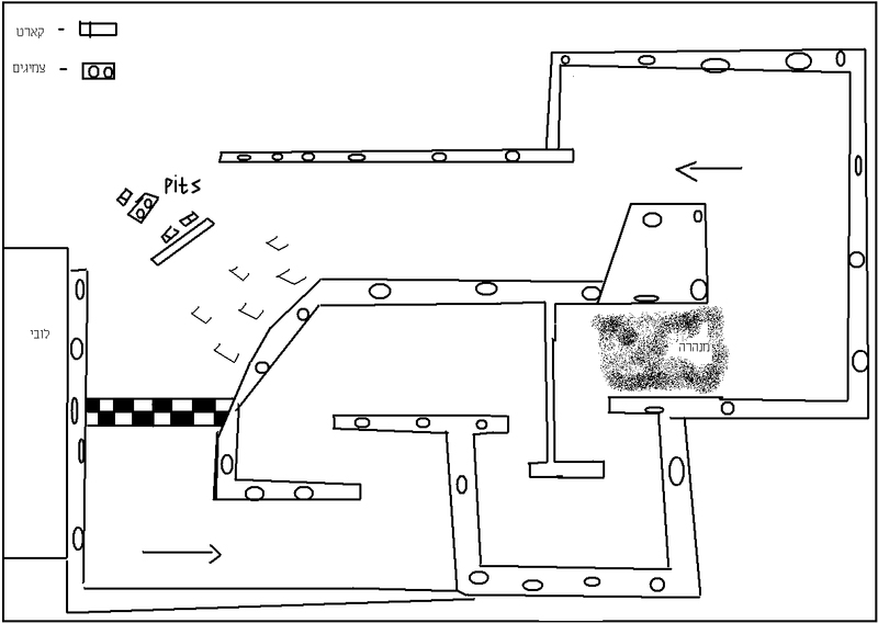

מצורפים שני איורים של מסלול פרו קארטינג ברחובות.
אחד נקי והשני עם שרטוט של הקווי פנייה הנכונים לדעתי.
מה דעתכם?
כמו כן אם יש לכם חומר בנושא אשמח אם תשתפו אותי.

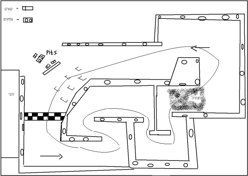

אם אתה מתייחס לקארט מצוי, בו מהירות נבנית לאט והכי חשוב לשמר את מהירות הפניה, אז הקוים על הפנים.
[עריכה] עבור סיבוב בודד, מצורף איור.
עבור רצף של סיבובים, המטרה היא להקטין למינימום את כמות הפניות ברדיוס קטן - ולכן כל הפניות החדות שציירת מיותרות וניתנות להחלפה בפניות בעלות רדיוס גדול יותר - המסלול הקצר ביותר אינו המהיר ביותר, ברדיוס גדול יותר בחלק מהפניות ניתן יהיה לשמר מהירות פניה גבוהה יותר, מה שיקטין את זמני ההקפה.

ניסית לצייר את מה שאתה מתאר אך ללא הצלחה.
אם תוכל להמחיש לי את כוונתך אני אודה לך מאוד.

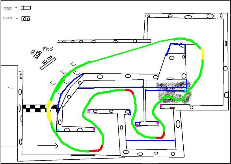

אשתדל לעזור, למרות שאין לי תשובה חד-משמעית "זה הכי מהיר", יש עוד גורם אחד שבו זה תלוי - מה הרדיוס פניה המינימלי שבו הקרט עדיין יכול להאיץ בלי לאבד אחיזה. ציירתי לך בירוק את הקוים שאני הייתי שואף אליהם, עם תיקון אפשרי - אם בקוים האלה הקארט מתחיל להחליק, הייתי מרחיב אותם לכיוון של הקוים האדומים (עם הסתייגות אחת - הייתי דווקא מהדק את הפניה המסומנת בנקודה כחולה, אפילו עם קצת איבוד מהירות, ועל חשבון זה הייתי מייצר תאוצה רציפה וטובה מהנקודה הזאת הלאה כדי למנוע צורך בבלימה \ החלקה שמאבדת תאוצה בכל הקשת הגדולה.
זה לא סופי, ויכול להיות שלא עליתי על המסלול ה"אולטימטיבי", כך שתאלתר סביב המסלול הזה תחת קו מנחה אחד - קארט כמה שיותר זמן בתאוצה וכמה שפחות זמן בהחלקת צד. וכמובן, זה דורש משחק עם מהירויות כדי למצוא את המהירות האופטימלית לכל קטע.

צירפתי את הקובץ עם קוים לנהיגה לצורך זמנים מהירים.
כחול - תיקונים של ציור המסלול.
ירוק - פול גז.
אדום - ברקס.
צהוב - עזיבת גז על מנת להכנס לאפקס.
ריבוע סגול - אפקס מאוחר
ריבוע תכלת - אפקס רגיל
שים לב שאני 69 ק"ג ומיקום הבלימות / עזיבות יכול להשתנות.
אפקס מאוחר זה לא מאוחר בטירוף, זה אפקס טיפה מאוחר יותר מהרגיל. עדיין צריך לשמור כמה שיותר על מהירות.
כמו כן, אתה יכול לראות שאני בולם יחסית מאוחר ונכנס לתחילת הפניה עם בלמים, על מנת לתת לזנב "לרחף" בכניסה לפניה (אבל לא להחליק!). זו בלימה דגריסיבית, כלומר, חזקה בהתחלה ובסיבוב חוזק הבלימה יורד, אחרת תעשה ספין.
בהצלחה.
