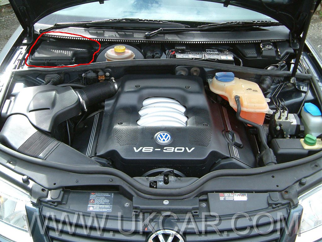

בפאסאט המחשב מגיע בתוך קופסא מיוחדת זאת אומרת קופסאת פלסטיק אטומה (יש לה גומי במכסה) שאתה פותח אותה והמחשב יושב בפנים מוגן מכל פגע סביבתי....במצב כזה המחשב עצמו לא אטום ולכן אין בעיה שיפתחו ויסגרו אותו...

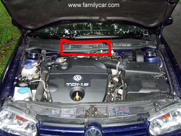

בגולף המחשב יושבת מתחת לגשר הפלסטיק של השמשה הקידמית (בין המגבים) הוא לא בתוך קופסא ולא בתוך שום דבר, הוא חשוף לחלוטין ללחום\רטיבות\חום\אבק ומה שרק תחשוב עליו, בגולף המחשב בא כאשר הבית שלו (הקופסאת מתכת של המחשב עצמו!) אטומה עם חומר, החבר'ה שפותחים כדי להחליף צ'יפ אוטמים אחרי זה עם דבק מיוחד (או סיליקון מעפן - תלוי ברמת המקצועיות) עכשיו נכון שיש כאלו שנוסעים בלי תקלות והכל טוב ויפה, אבל לי אישית לא בא בטוב לסמוך על אטימה של מישהו פה בארץ במחשב ששווה 12 אלף שקל חדש.....

קופסא מן הסתכל אתה יכול להשיג מכל פרוקיה, איפה תשים אותה בתא המנוע ? לא מדובר בדבר קטן, ראית איפה נמצא המחשב בגולף ? המחשב בגולף נמצא בסנטימטר על סנטימטר בדיוק בגודל שלו, שהכבלים אין להם טיפונת של שארית וכדי לנתק את הקונקטורים צריך להכניס את היד ברווח....
בקיצור אין מצב להינדוסים שם זה המצב - פשוט להשאיר את העסק סגור ובמקום ולבצע החלפת תוכנה דרך שקע דיאגנוסטיקה, לא יודע מה הולך בE&A אבל פרילינג מבצע את זה בקלות כמעט לכל VAG משנים 99\00 ומעלה
עריכה - ככה זה יושב בפאסאט
ובגולף זה זרוק שם מתחת לפסטיק המסומן...חשוף לחלוטין כמו שרואים

עתיד, יש לך מושג אם אפשר להשיג קופסא אטומה מקורית של פאסאט ולשים בתוכה את מחשב הגולף?
