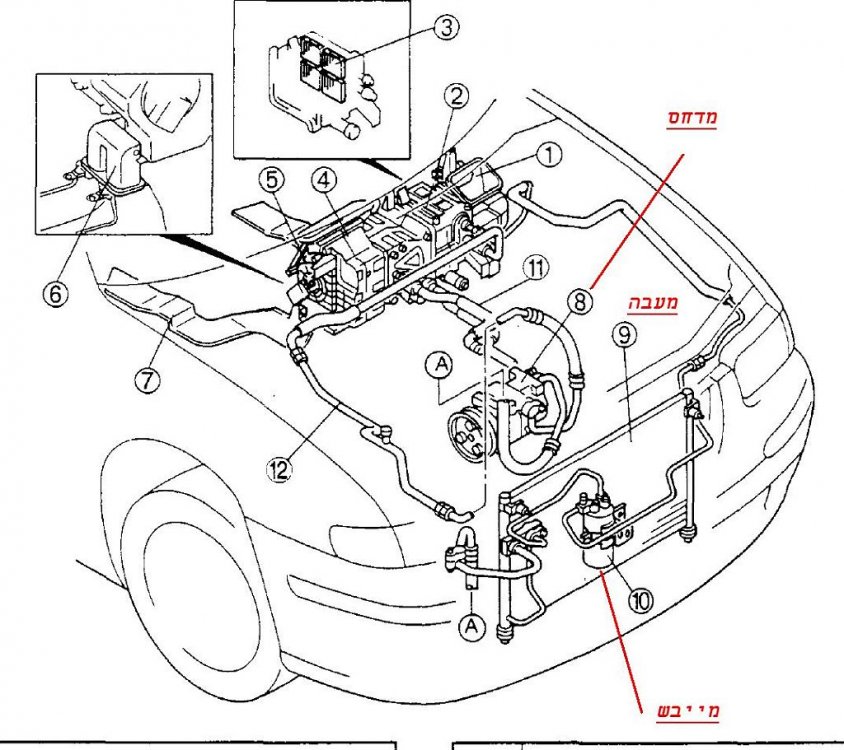

מיכה,
ברשותך צירפתי תמונה של מערכת המיזוג במזדה 6 או 626 שדומה בעיקרון למערכת ברכב שלך, כלומר מיקום החלקים כנראה קצת שונה.
איזה כייף לי :)
