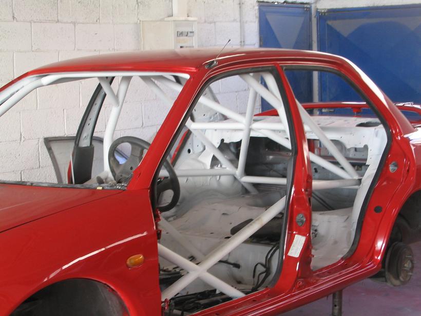

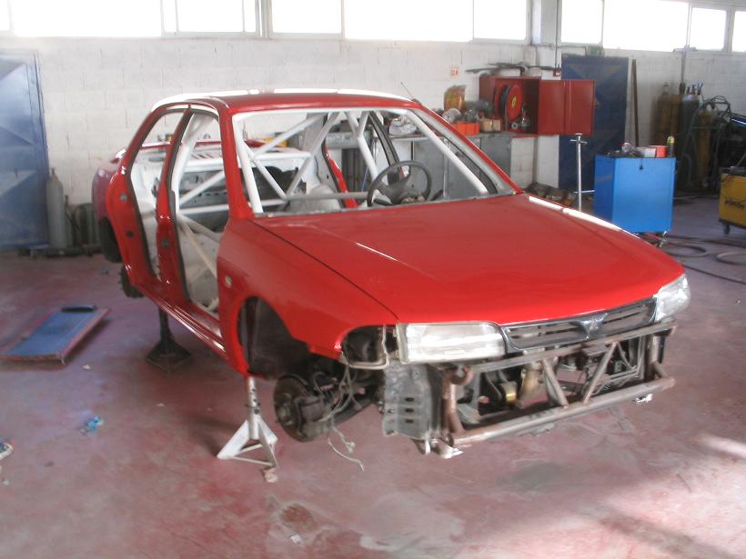

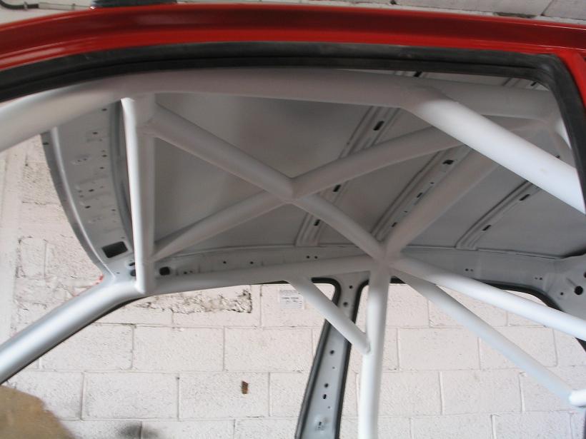

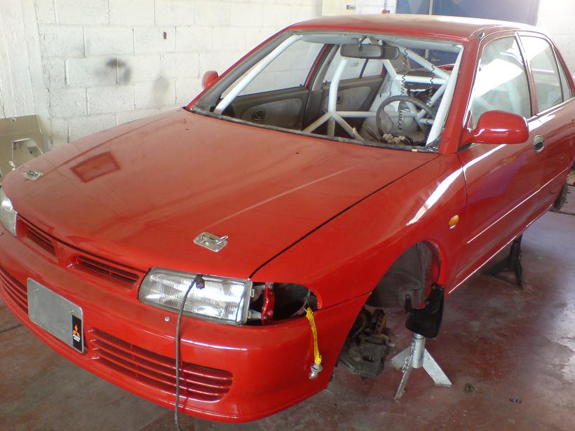

רכב חדש בבניה בסדנת רמות קטגורית 1600 S וישמש להדרכות הראלי בבית ספר לנהיגה
ינהג את הרכב בנו של איציק בריל תום בריל וינווט חזי הנווט של איציק בריל

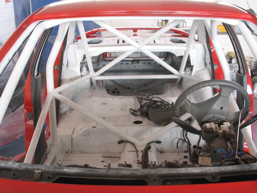

לחזי אני מקווה שחתכת את הגג או לפחות הרכבת את הכלוב לפי התקן של צינור בתוך צינור עם הברגים הכפולים.:lol:

אהלן,
האם מדובר בסופר לנסר שירדה מן הכביש ועוברת שידרוג ל4X4
או שמדובר על גרסת אבולושן שיובאה ומשופצת על ידכם?

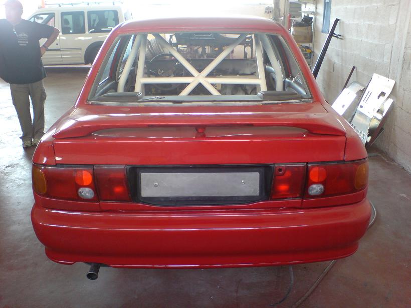

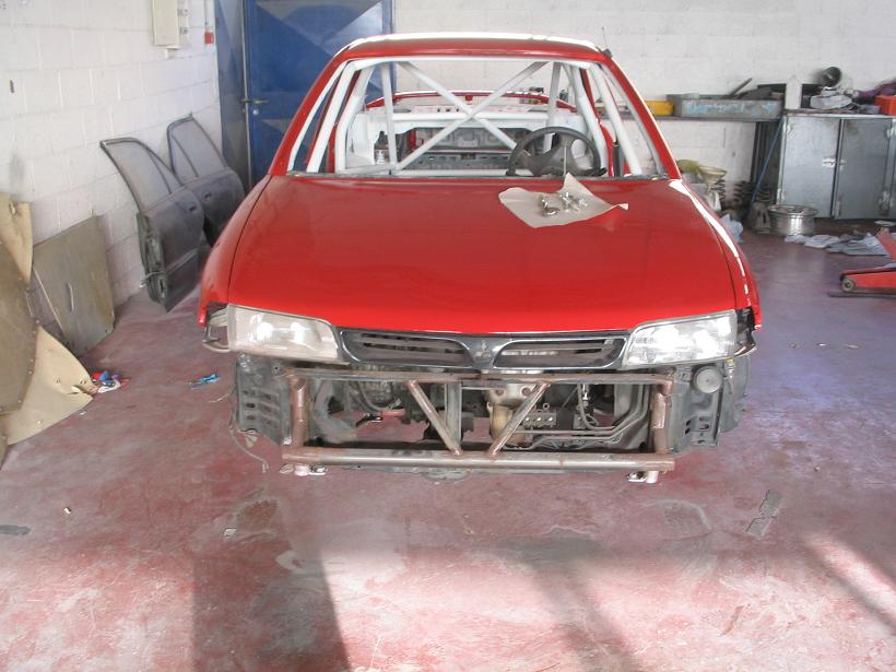

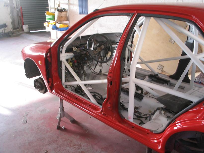

נושא הבולמים עדיין בבדיקה, שתי החלופות הינן בין: בולמי פרופלקס לבין בולמי בילשטיין.
מפרט הטכני של הרכב הינו סופר לנסר 1600 הנעה קידמית מתאימה לקטגוריה S 2X4 .
roll cega שניבנה בסדנת רמות ושלידה מחוזקת, ציפ למחשב מנוע. :-P

היעוד העיקרי של הרכב היה למטרות הדרכות נהיגת ראלי, לכן הוא לא תחרותי כמו רוב המכוניות בקטגוריה .
לפי הבנתי אין צורך בכלוב מסיבי כל כך בקטגוריה S ולמרות הזאת הבחירה בו היא נכונה כי בנוסף להדרכות היה ברכב שימוש תחרותי
חוץ מיציבות כיוונית אין לרכב שום יתרון על כל ה106שים
