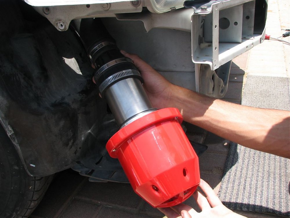

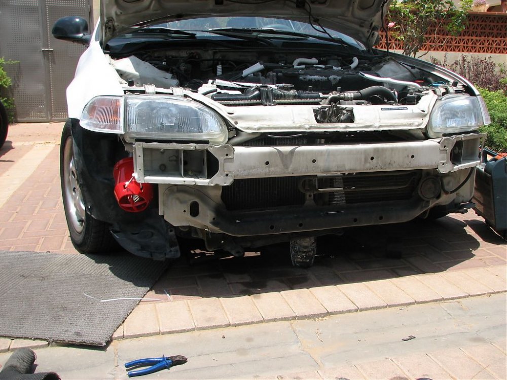

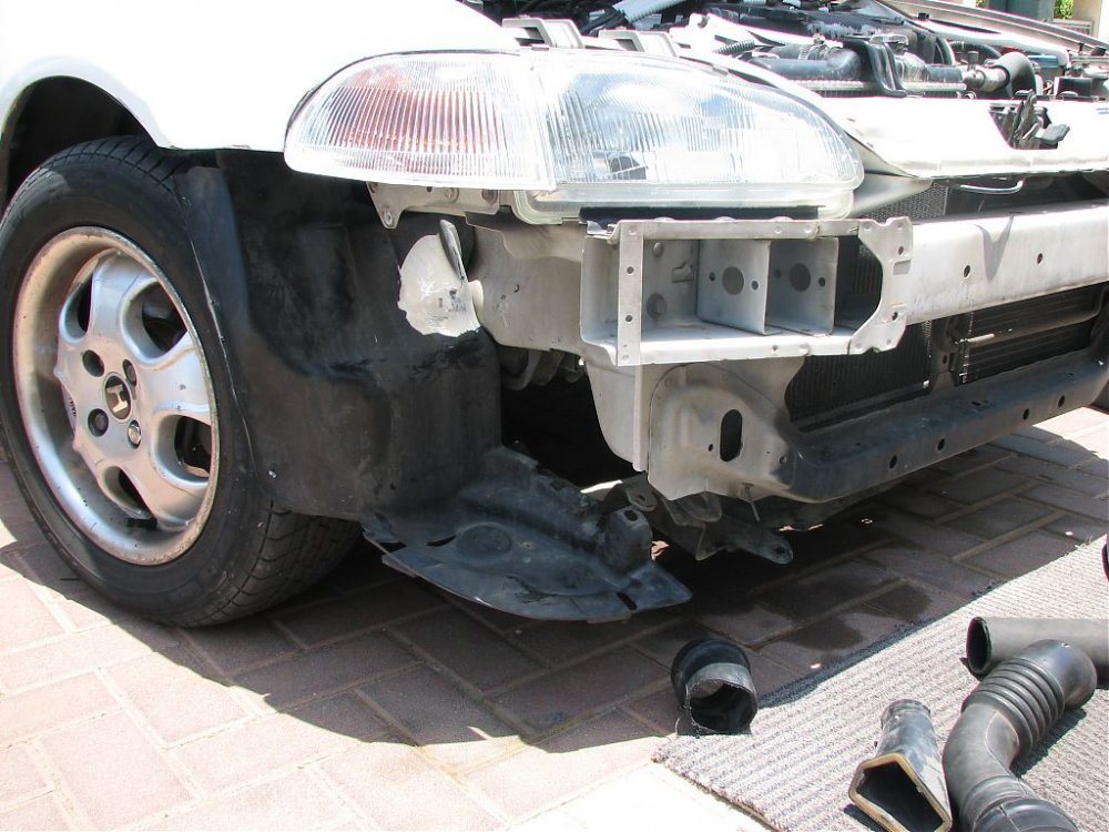

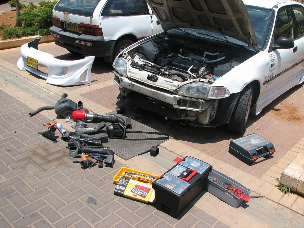

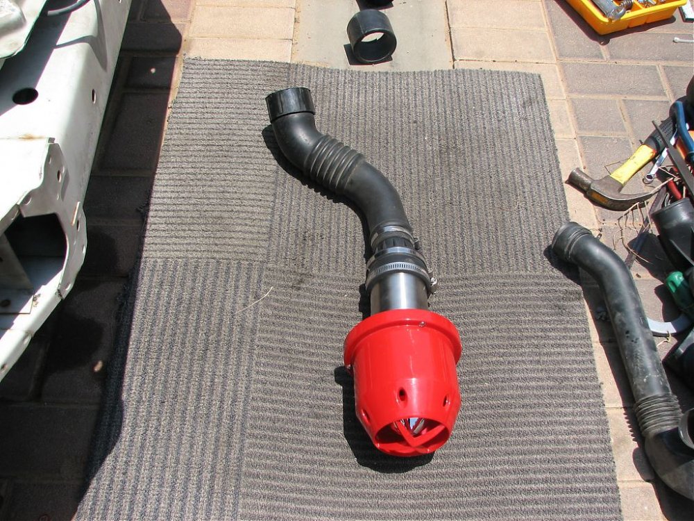

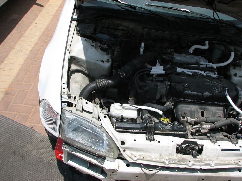

אחי קנה פילטר פתוח לסיוויק 1600 מודל 93
המתקין התקין בצורה כזאת שכל האוויר החם מהרדיאטור ניכנס לפילטר (הפסד כוח)
לאחת יתלבטות החלטנו לנסות משהוא והתוצאות היו די טובות.
תחילה :
אחר כך הורדנו טמבון:
אחרי זה בנינו קומבינה (שיצאה די מרשימה) צינור עם זווית :
אחר כך מיקמנו את הפילטר:
הרכבנו הכול חזרה:
אין בעיה אם תעצור אותו מישטרה (מי שלא יודע פילטר פתוח זה הורדה מהכביש)
בטמבון יש פתחים בדיוק איפה שיושב הפילטר ככה שלפילטר ניכנס אוויר קר מיבחוץ .
בכוונה ישתמשנו בצינור מגומי שאינו סופג חום כמו הצינור נרוסטה או האלומיניום.
אשמח לישמוע תגובות...
רז...

לגבי העבודה שעשית, מעולה ביותר, אפשר לומר שאתה מוציא את המכסימום , גם מקבל אויר קר מתחתית הרכב וגם בהתאם למהירות האויר נכנס יותר בקלות לכיוון הפילטר, יעיל ביותר, אין מיקום טוב יותר (מלבד מתחת לכונס אויר).
אחלה עבודה.

כן נכון כונס אוויר אולי אפילו יותר טוב.
אבל ליבנות כונס אוויר זה עלויות שיכולות להגיע לאלפי שקלים ובישביל 1 עד 3 כוח סוס לא שווה ההשקעה .
גם ככה יש תמורה יפה בעלות של 200 שח לכול החלקים כולל הפילטר.

אחרי השינוי שביצעת רואים שהפילטר קרוב לכביש .
אז אם תעבור בשלולית מים לא תיהיה בעיה מבחינת הפילטר אויר שיגיעו אליו מים?
:arrow:
בנוסף,
קשה לאמוד דרך המסך אבל הצינור נראה די ארוך ומקופף.
תגובת הדוושה לא נפגעה?
מצטרף, אולי כדאי שתסים מגן מכופף שימנע ממים ולכלוך להיכנס?

תגובת הדוושה לא ניפגע ואפילו להפך .
לפילטר עצמו יש מין פלסטיק שמגן עליו.
הפילטר יושב בתוך הטמבון שהפלסטיק של תחתית הטמבון מגן עליו מיפני אבנים, חצץ והכי חשוב מיים.
לטמבון יש שני גרילים אחד מיקדימה ואחד בצד ככה שהפילטר נושם בקלות שעוד מעל 30 קמש ניכנס אוויר לכיוון הפילטר.
רז...
