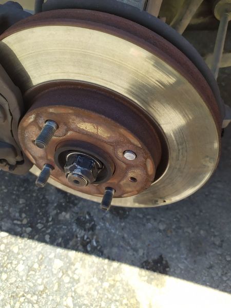

שלום, הבוקר בזמן פירוק הגלגל נשברה אחת ההברגות. מה השם של החלק שנדרש להחליף? האם אפשר להחליף רק את ההברגה השבורה או שזה קומפלט?
