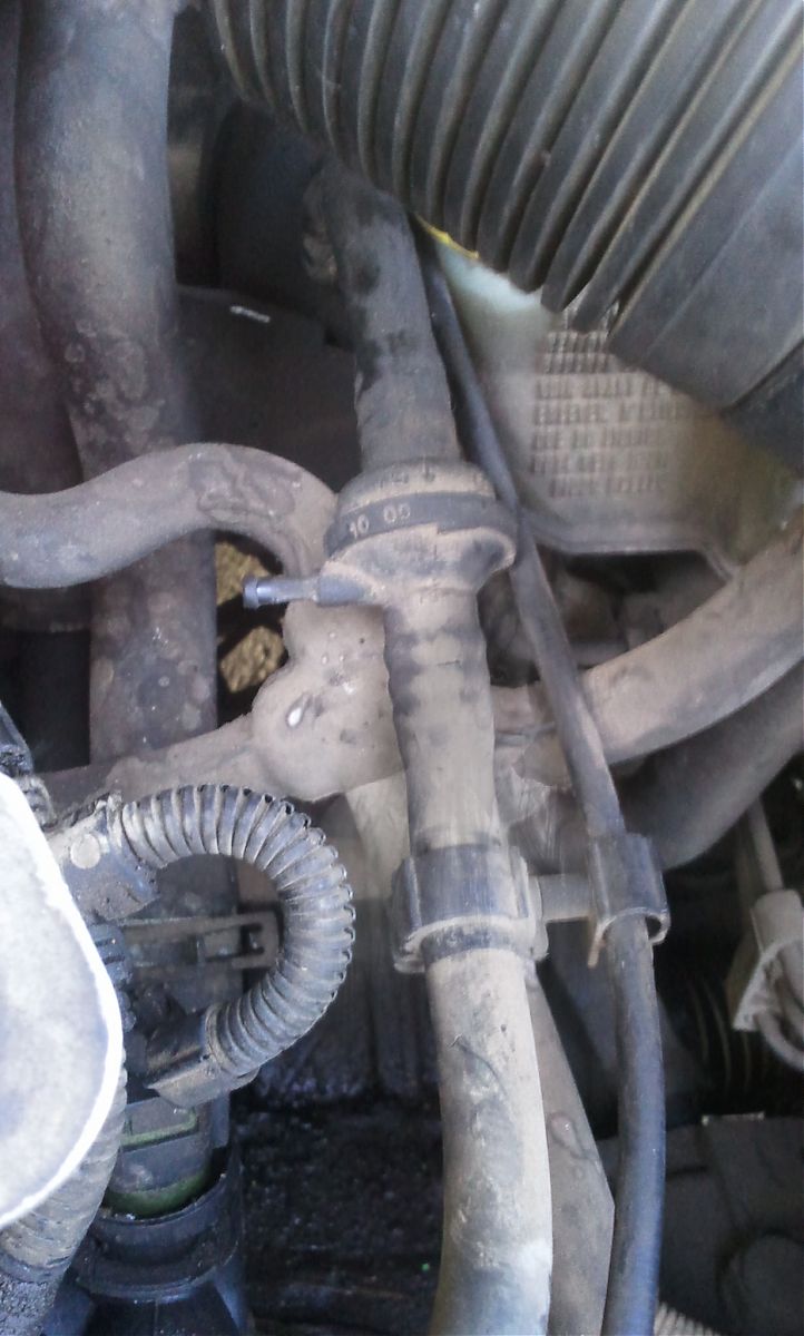

  10. צהריים טובים. מזה כמה ימים שיש לי סוג של רעידות במנוע סיאט קורדובה קופה 2001 ידנית, והוא עובד לא רציף במקטעים כזה. ניקיתי היום את המצערת בתקווה שזה יעזור (הייתה מטונפת למדיי) אך לא עזר. ופתאום אני נתקל בפתח קטן באחד הצינורות שנשאב ממנו אוויר. להפתעתי ברגע שאני חוסם את הפתח המנוע עובד חלק ללא רעידות. לא הצלחתי לזהות מה הוא החלק אך נראה שצריך להיות שם נשם כולשהו. מצורפות תמונות של המדובר. מישהו יותר מה הוא החלק? מה הצינור? ומה אמור להיות שם? נ.ב. יש איזה דמויות בתמונה, לא להתייחס תכונת צילום מפגרת בגלאקסי. תודה מראש
