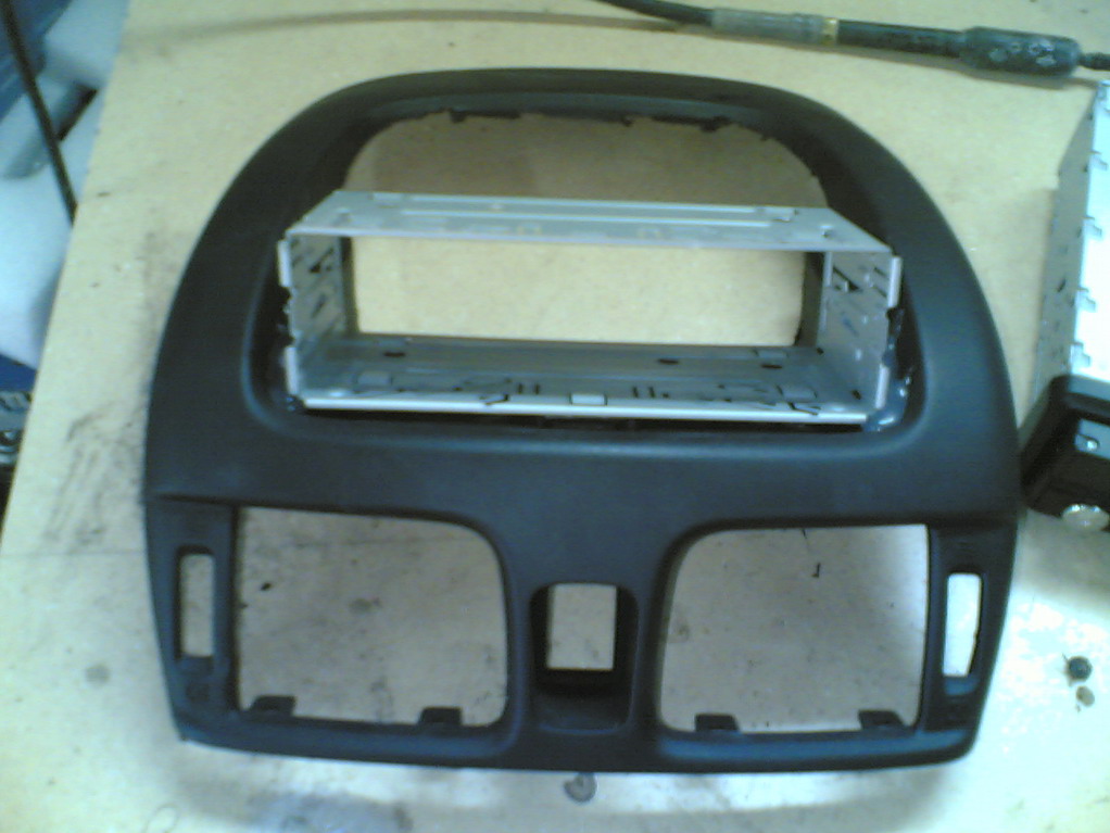

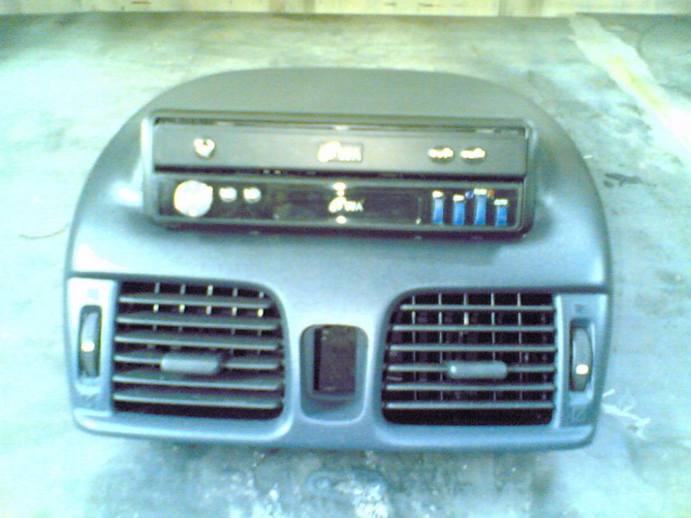

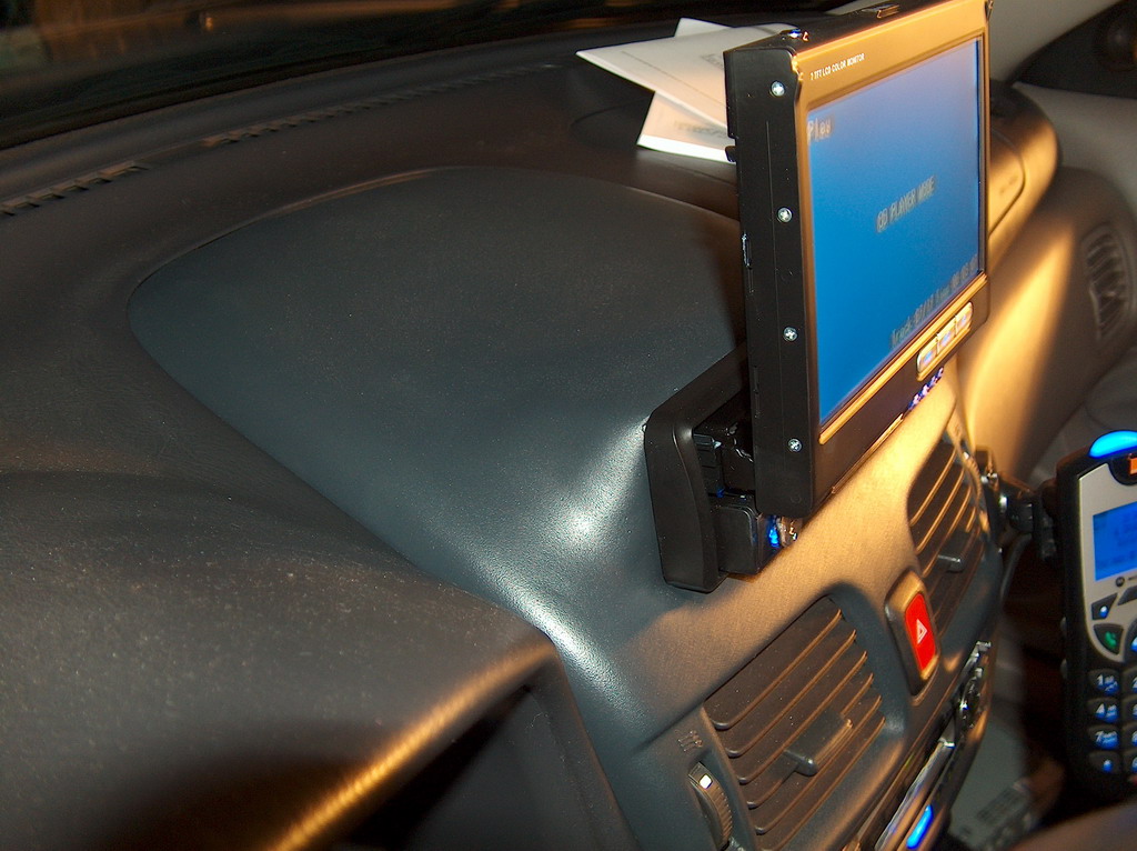

ממזמן לא העלתי איזה פרויקט,אז הנה אחד שעשיתי לחבר שלי בניסאן אלמרה פרקט 2001.

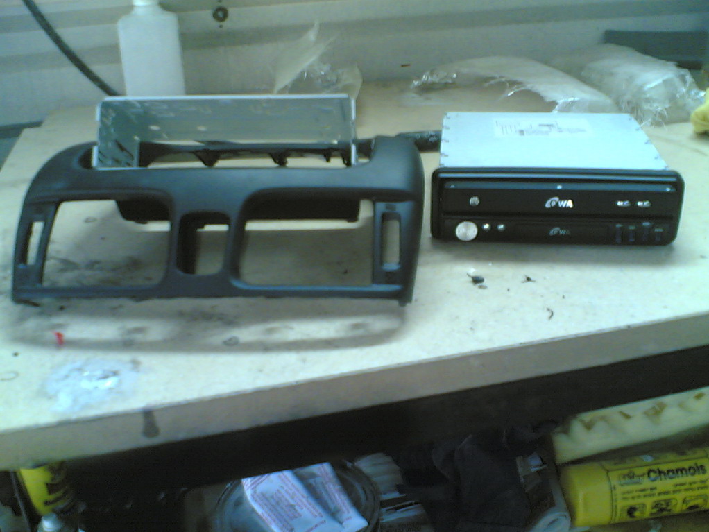

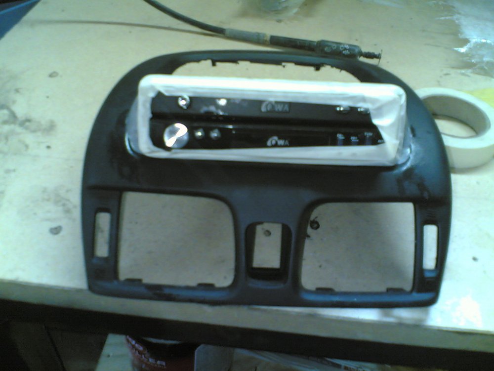

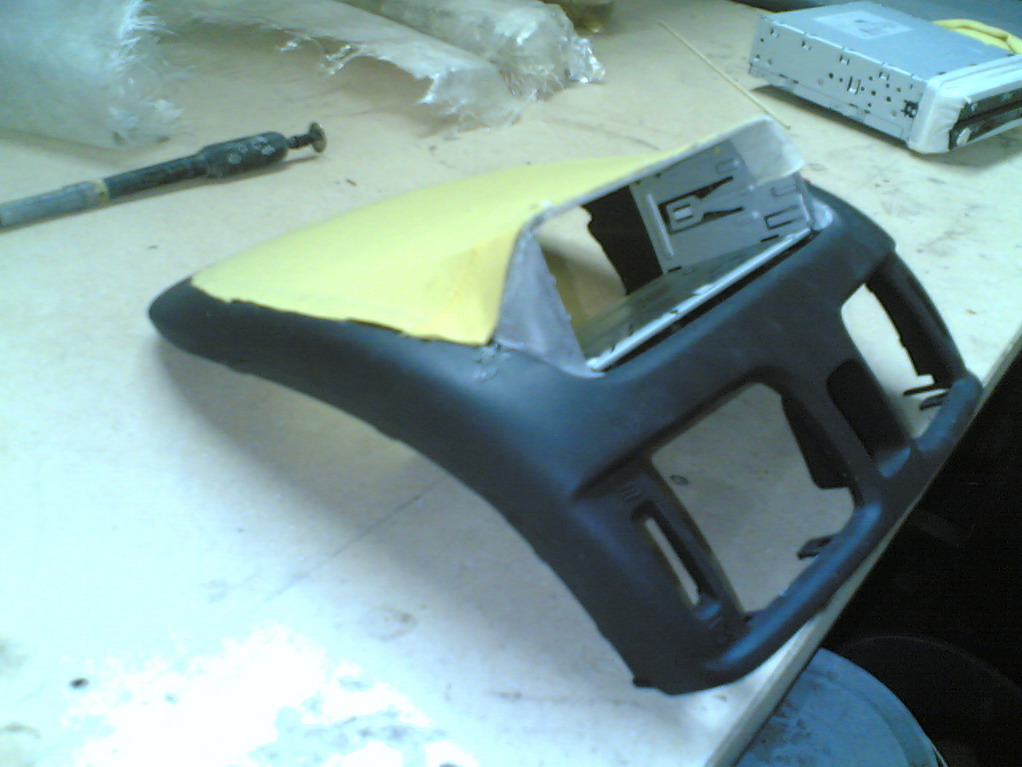

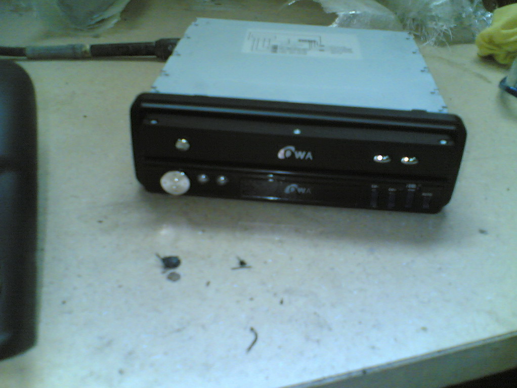

חבר שלי קנה מסך DVD חשמלי נשלף וביקש ממני שאני אחשוב לו על משהו כך שהמסך יהיה מותקן ויראה כמקורי כאילו כך זה הגיעה מהחברה והנה התוצאות לפניכם.

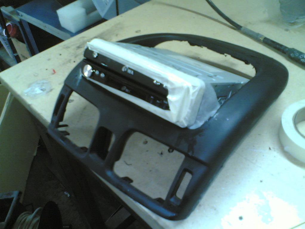

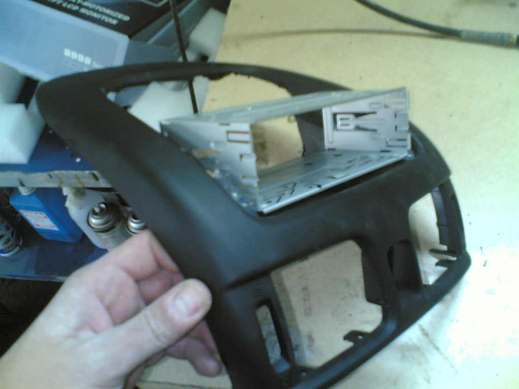

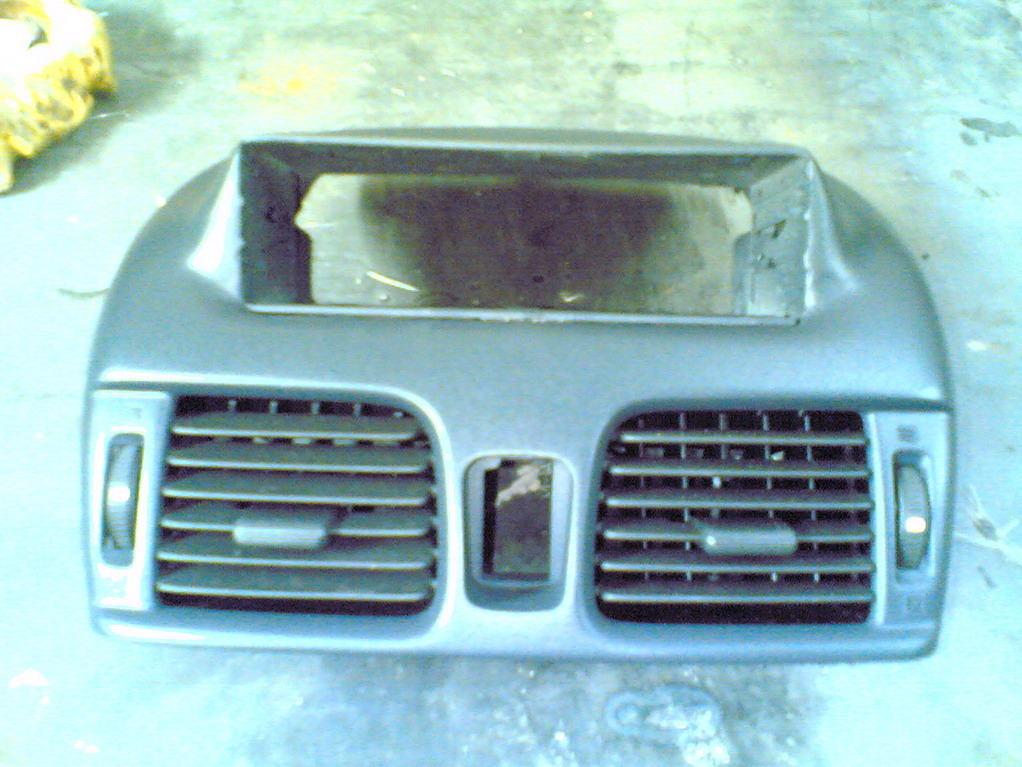

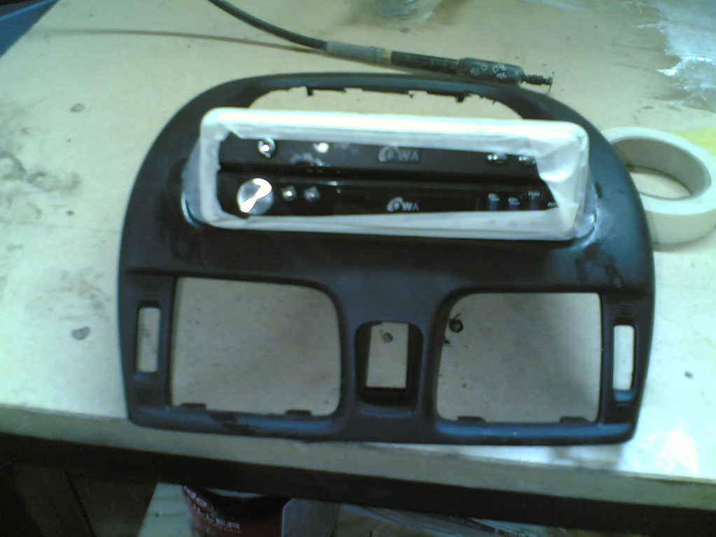

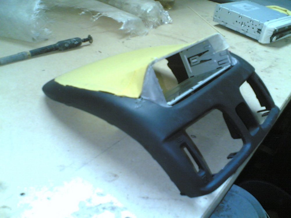

בשלבים הראשונים היה צורך בחיתוך של פנל המקורי של הרכב והתאמת התושבת של המסך לתוך הפנל.
זה כמו שחסידה תבלע צפרדע, תכניס אחרי זה את המקור שלה לת$ת ולצפרדע תיהיה סירקולצייה, כך החסידה לא תיהיה רעבה לעולם.

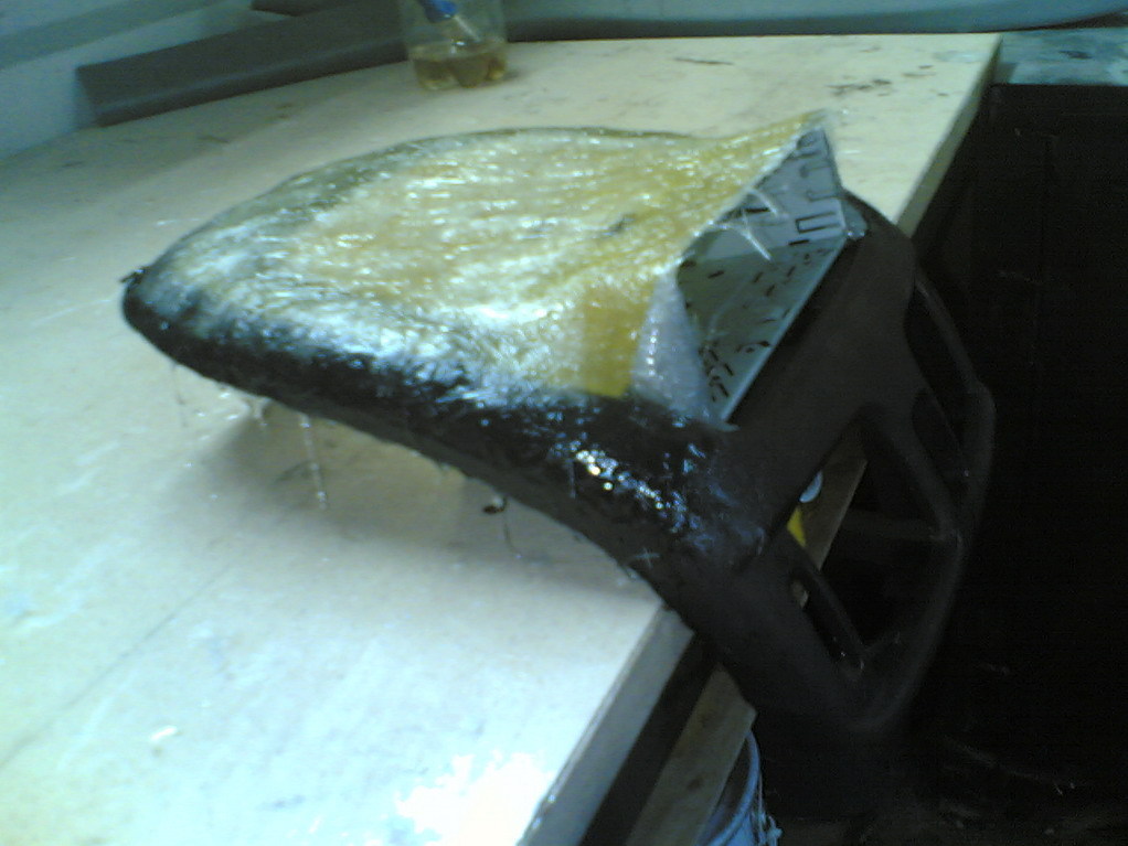

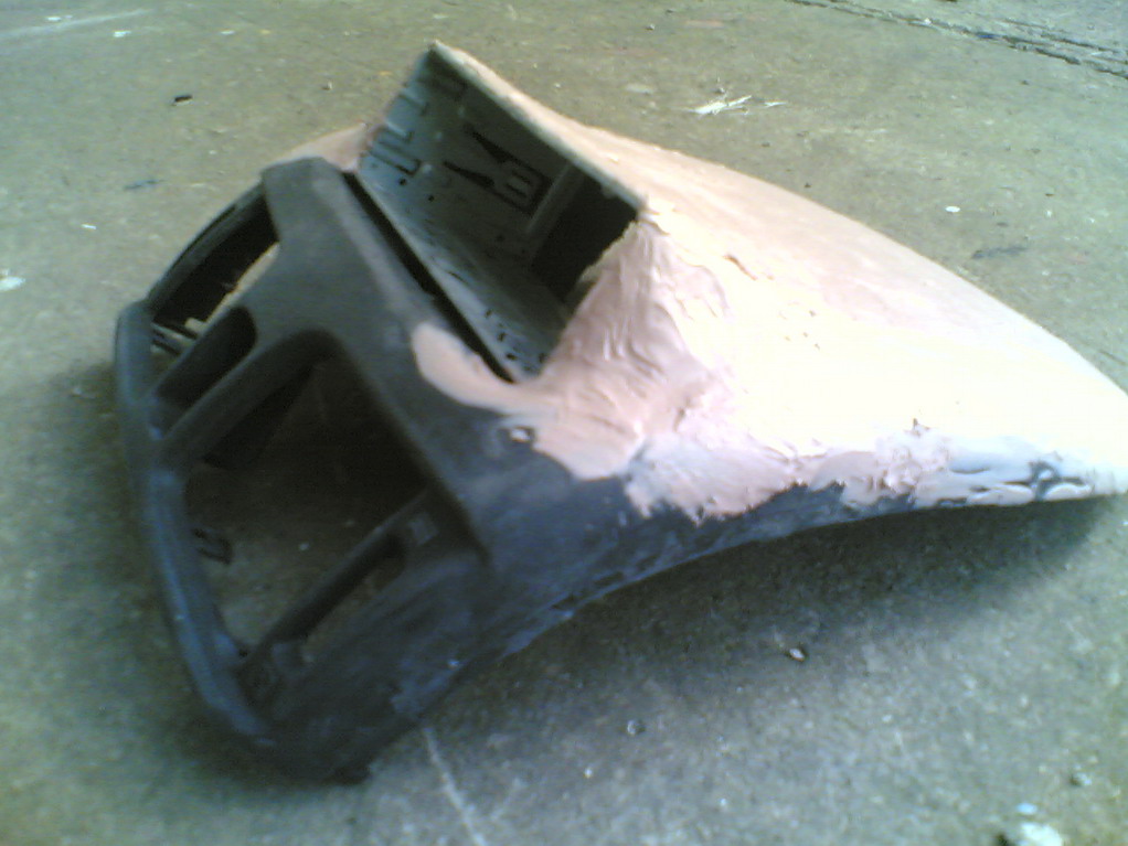

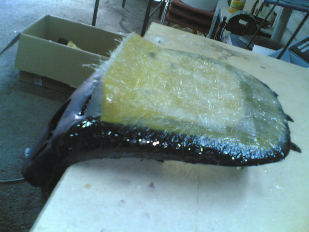

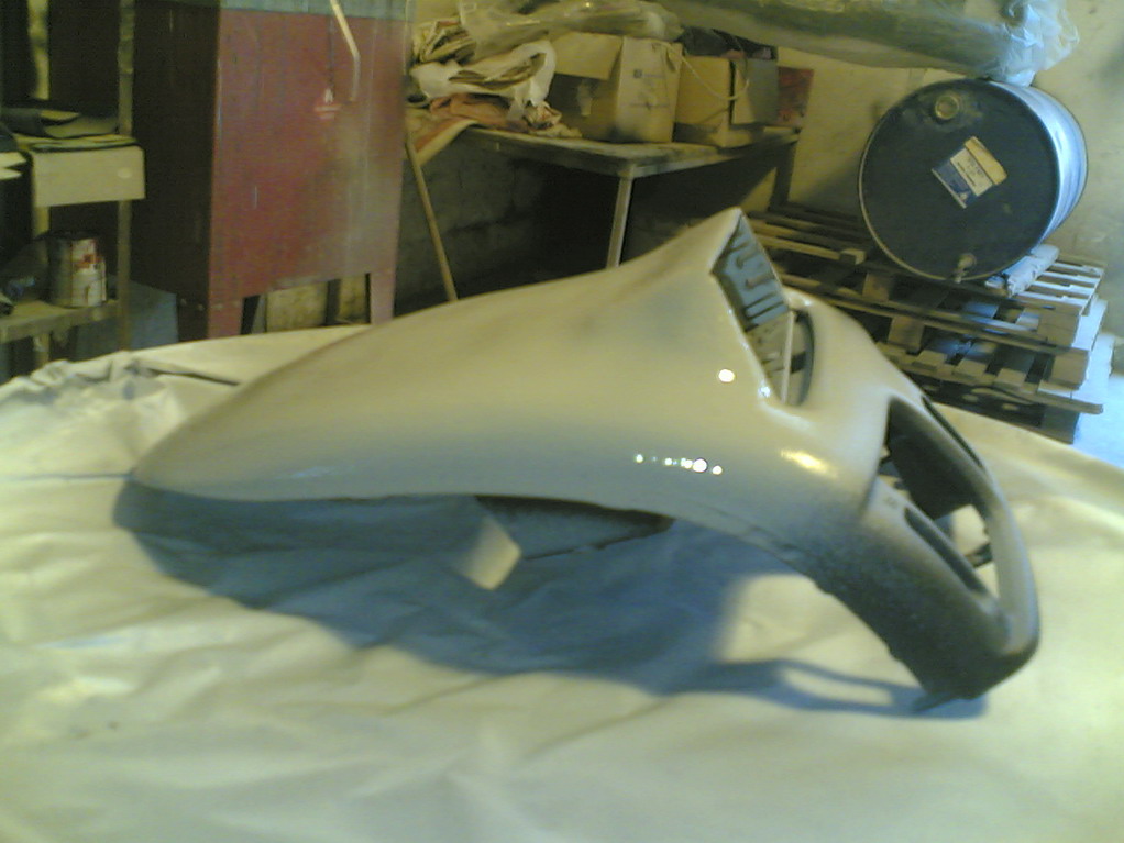

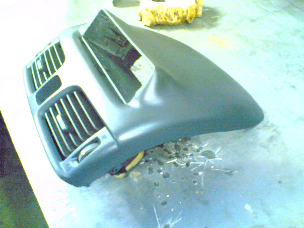

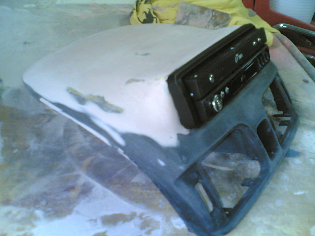

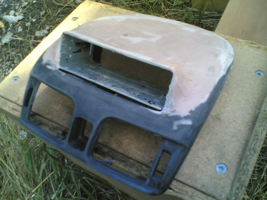

לאחר שהמסגרת ממתכת הייתה מקובעת למקומה הגיעה שלב של נתינת צורה לכל הסטרוקטורה ושלב הפיבר.

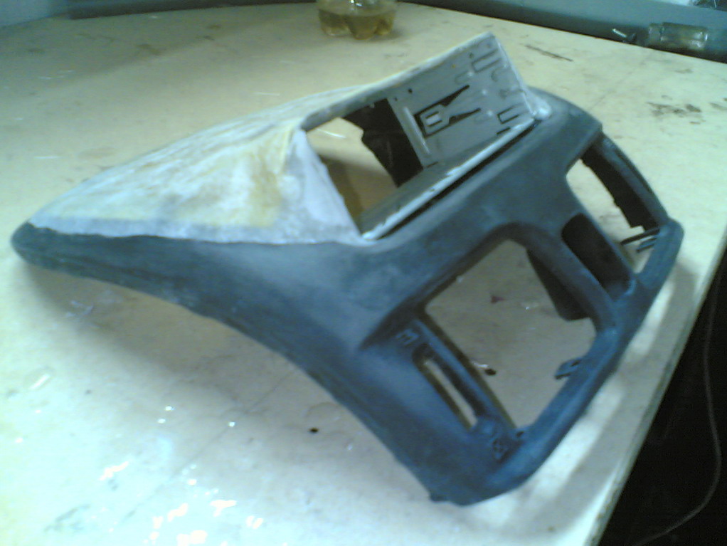

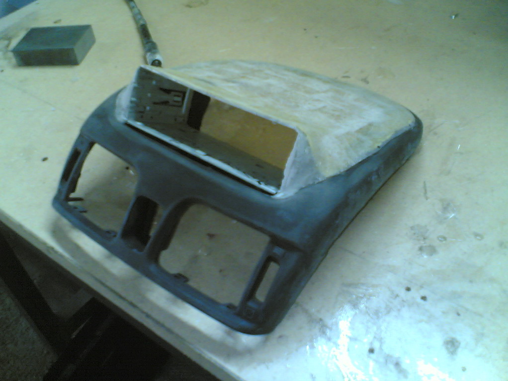

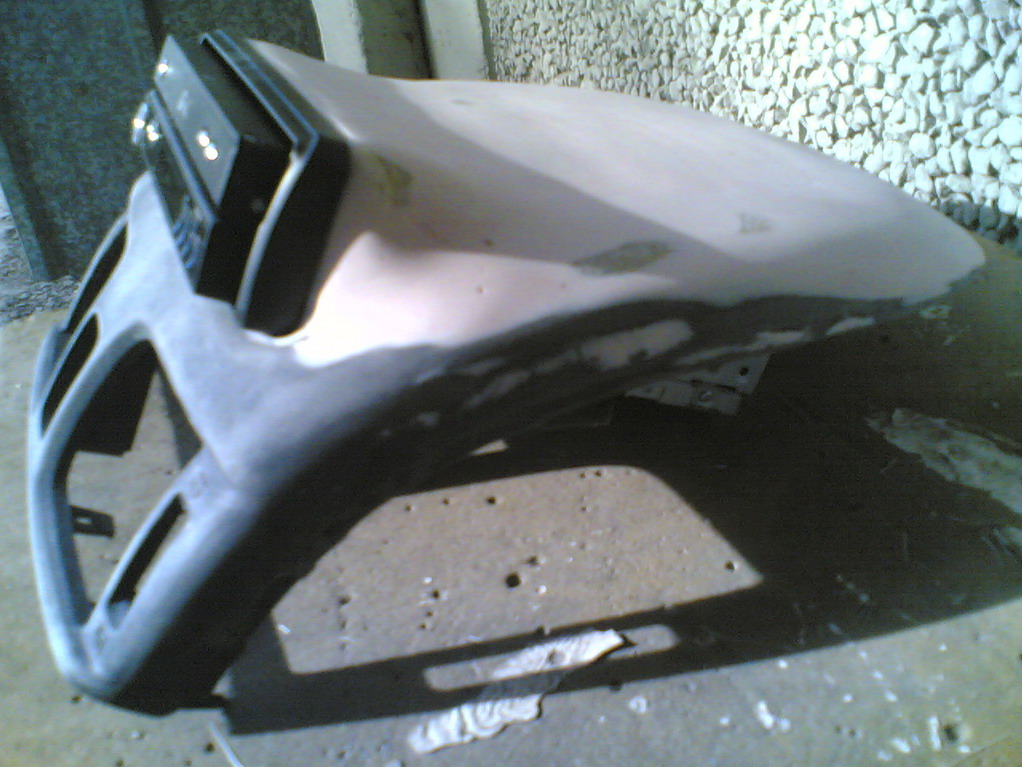

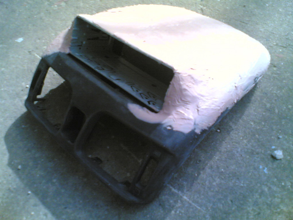

לאחר שהפיבר התקשה הגיעה שלב הבונדו והרבה שיופים.

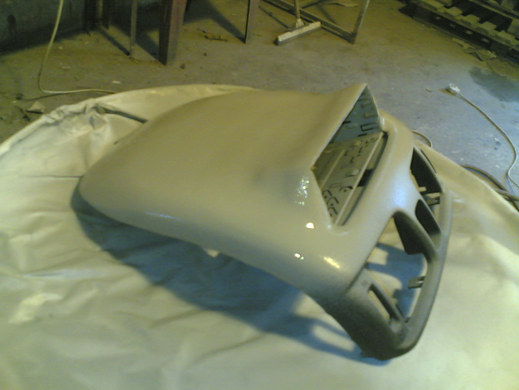

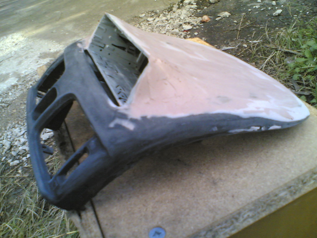

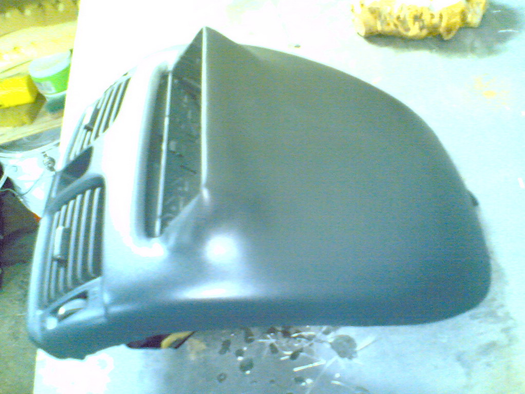

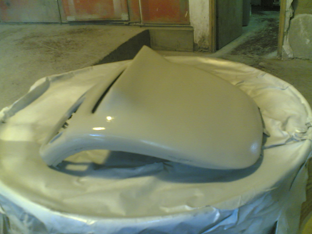

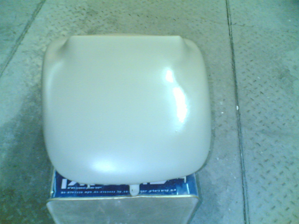

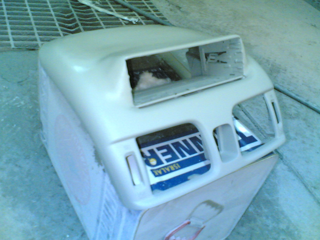

לאחר שהסתיים שלב הבונדו צבעתי בצבע יסוד.

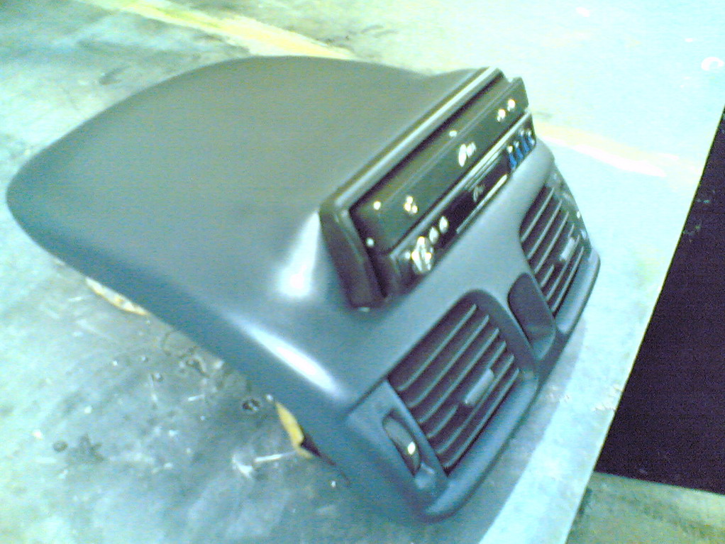

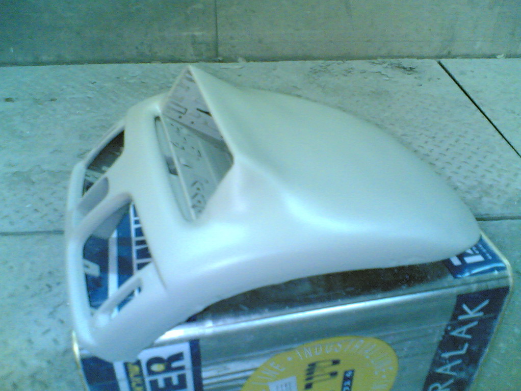

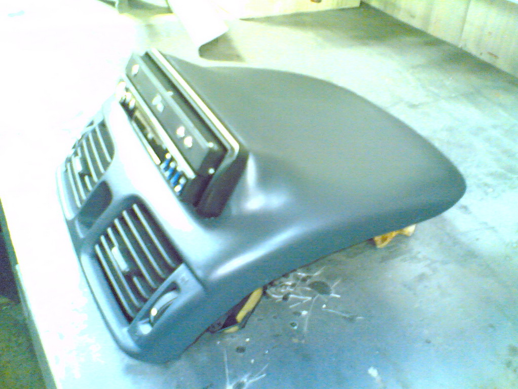

לאחר ייבוש של הצבע יסוד הגיעה שלב של הצבע עליון שהותאם כמה שאפשר לצבע של הפלסטיקה המקורית באוטו.

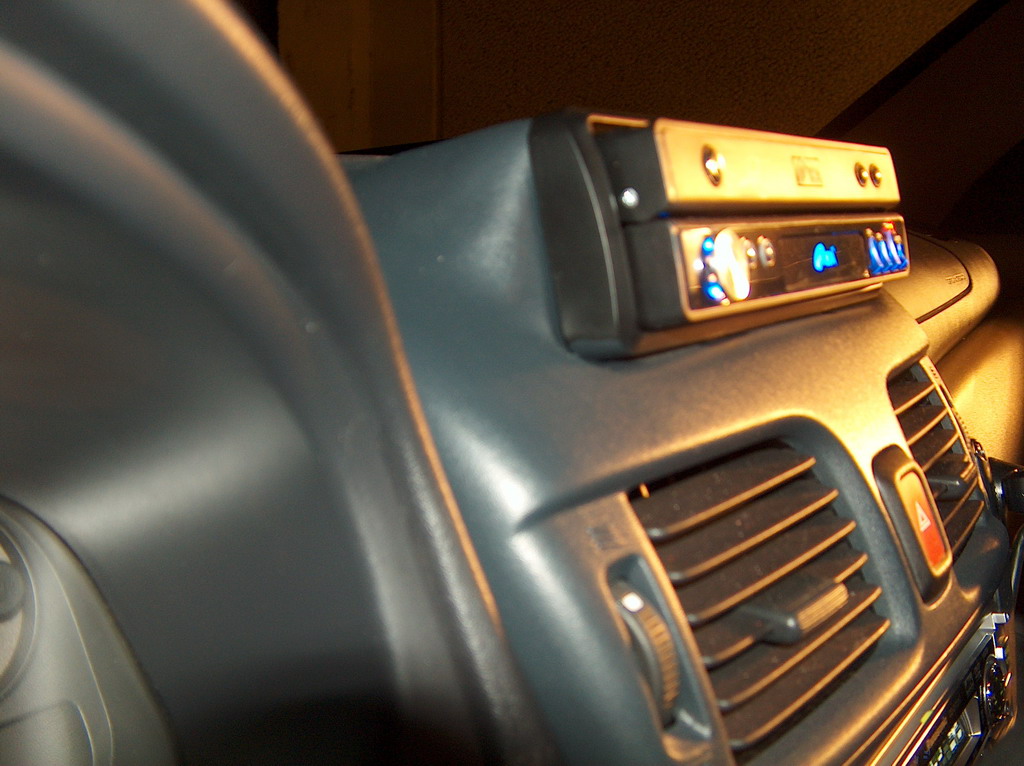

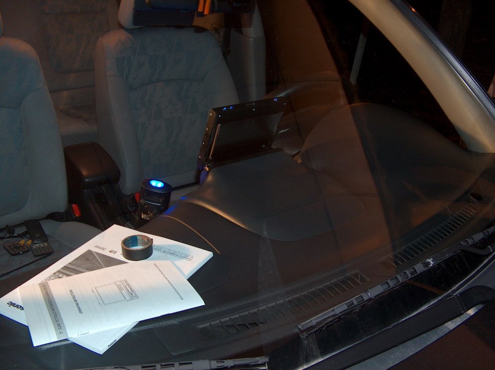

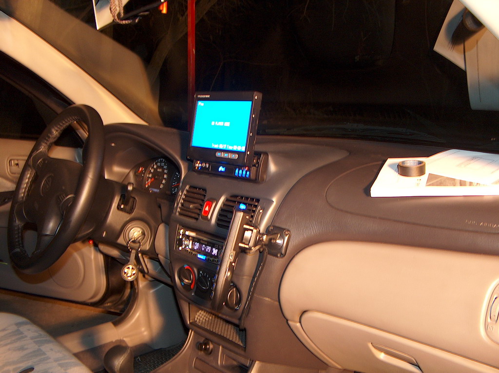

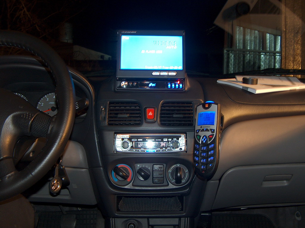

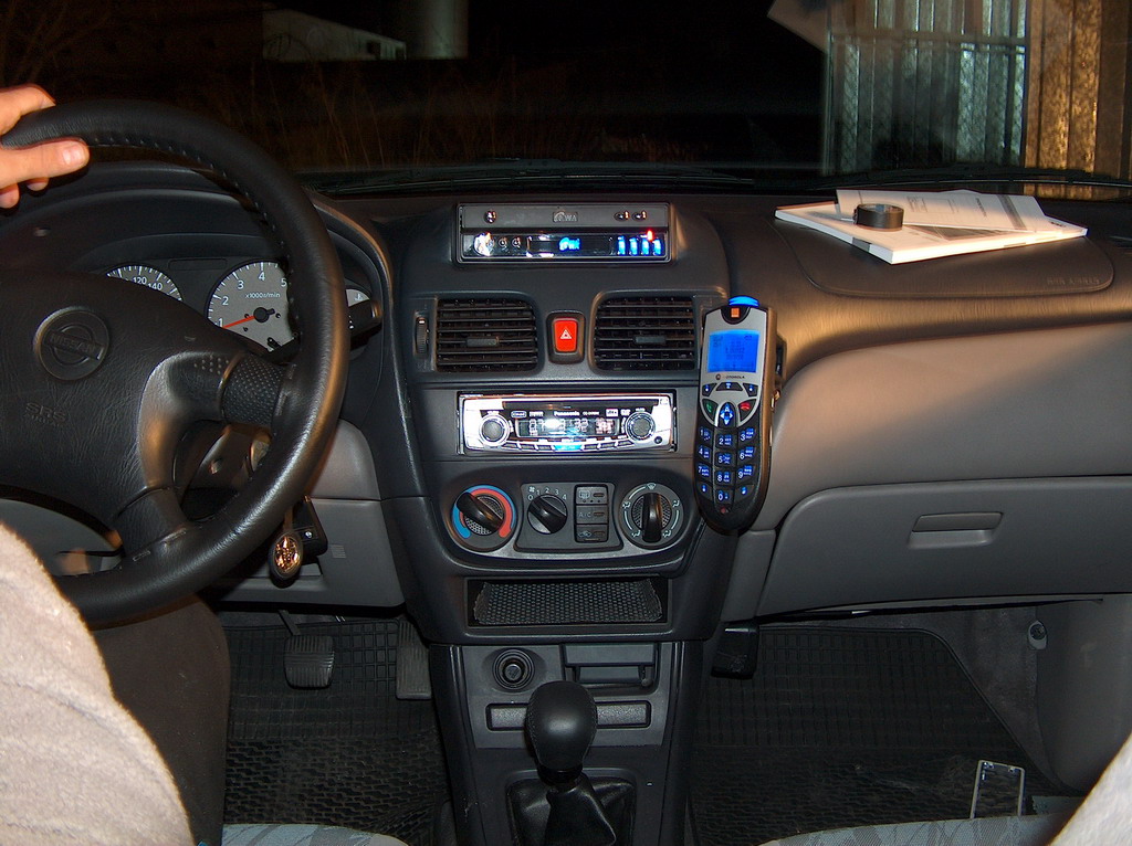

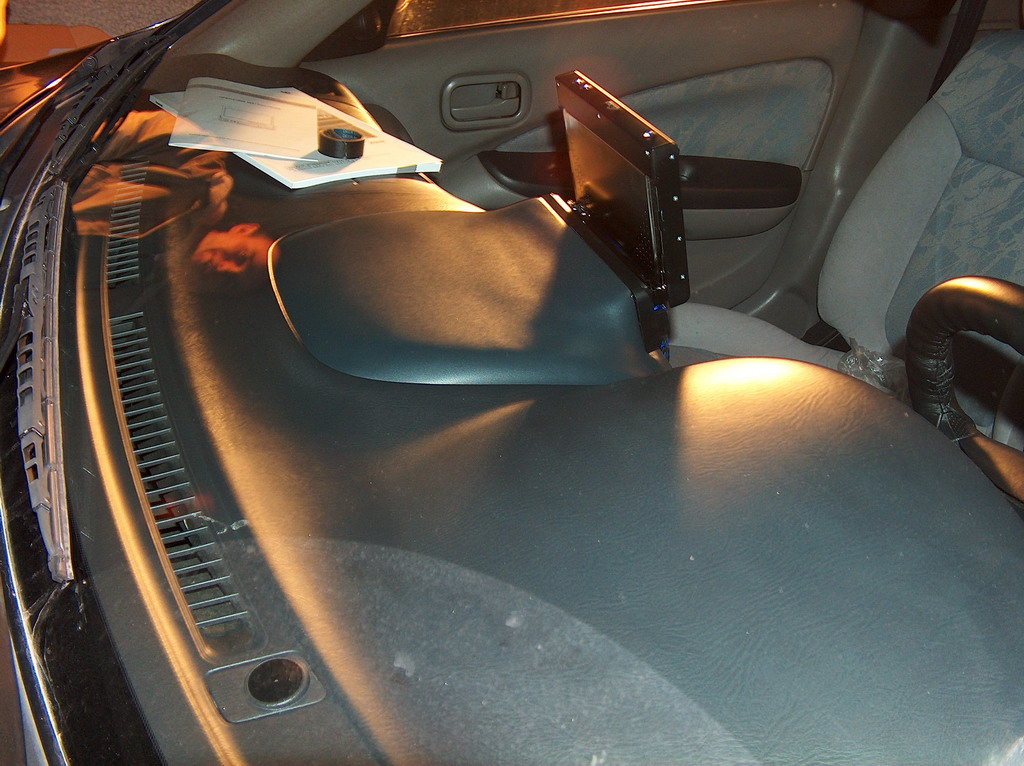

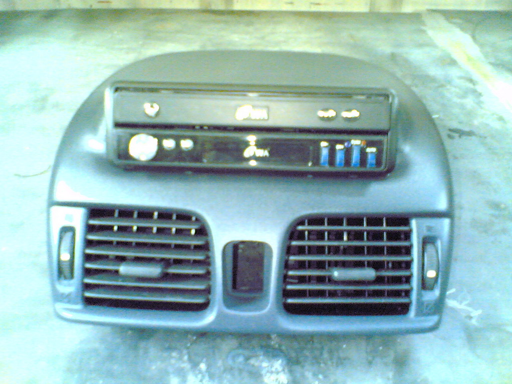

וכך זה נראה מורכב על האוטו.

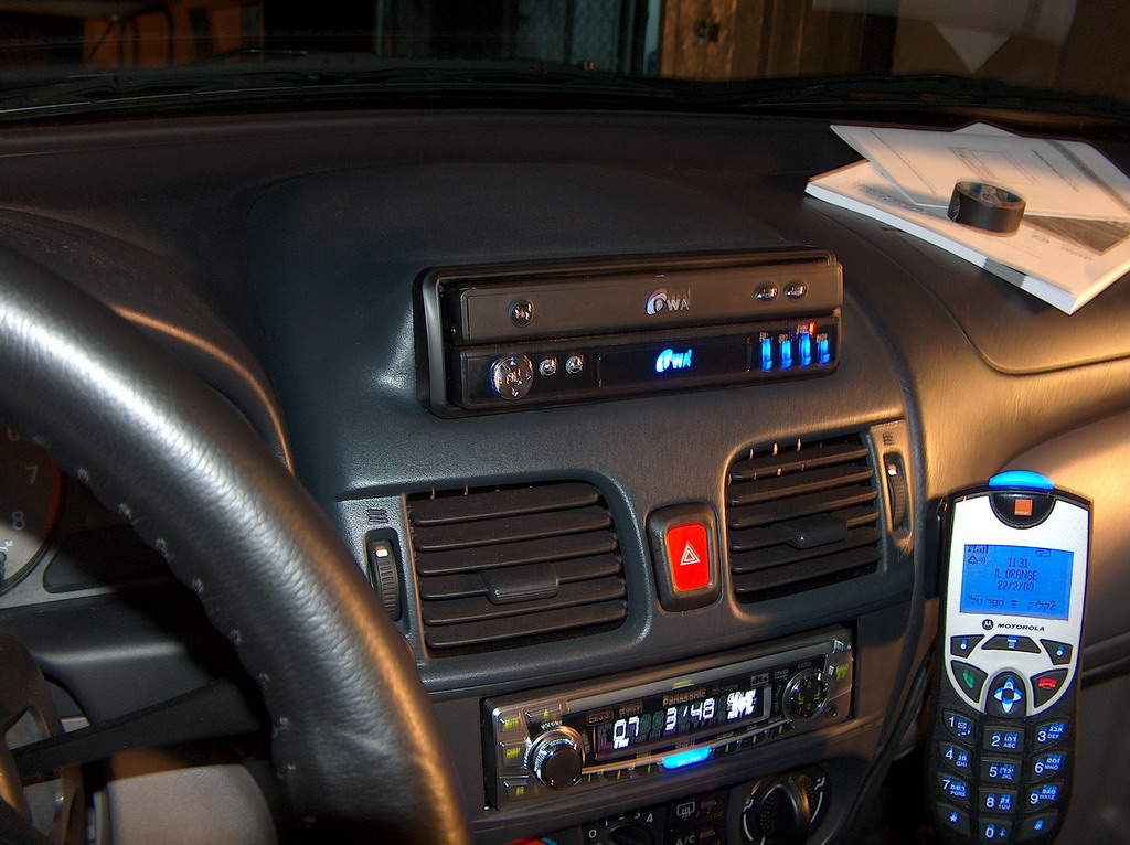

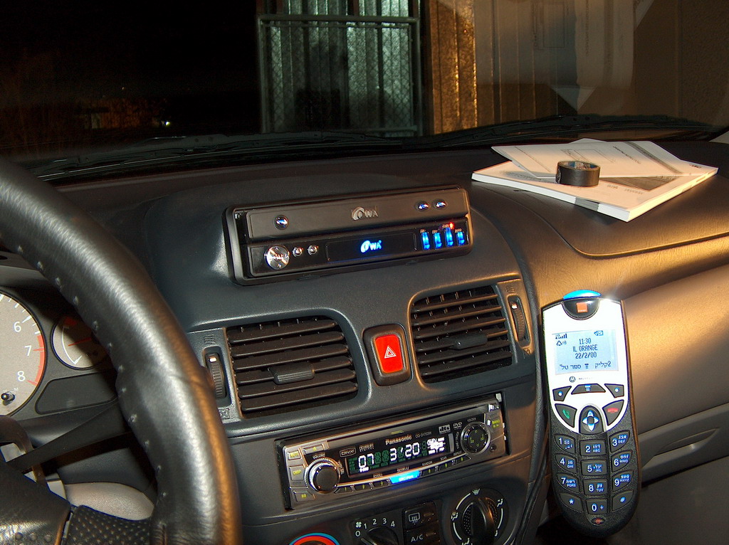

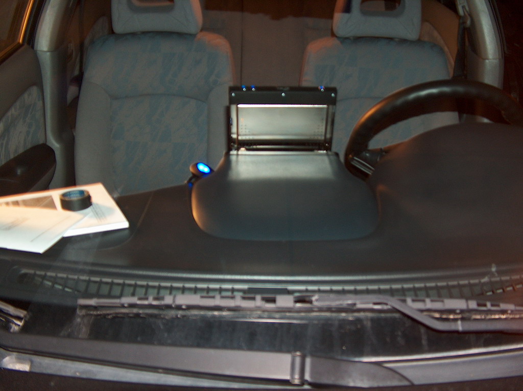

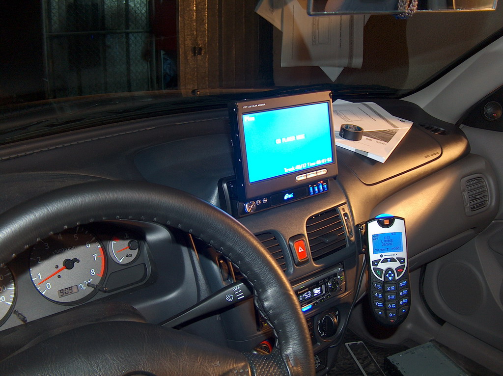

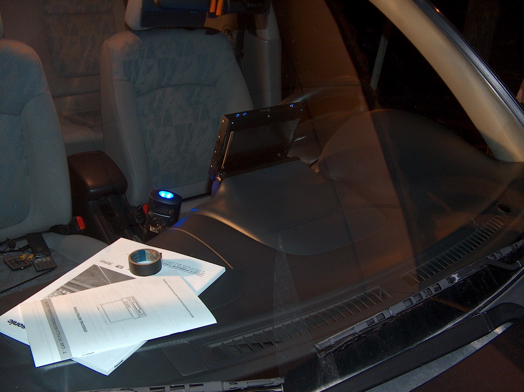

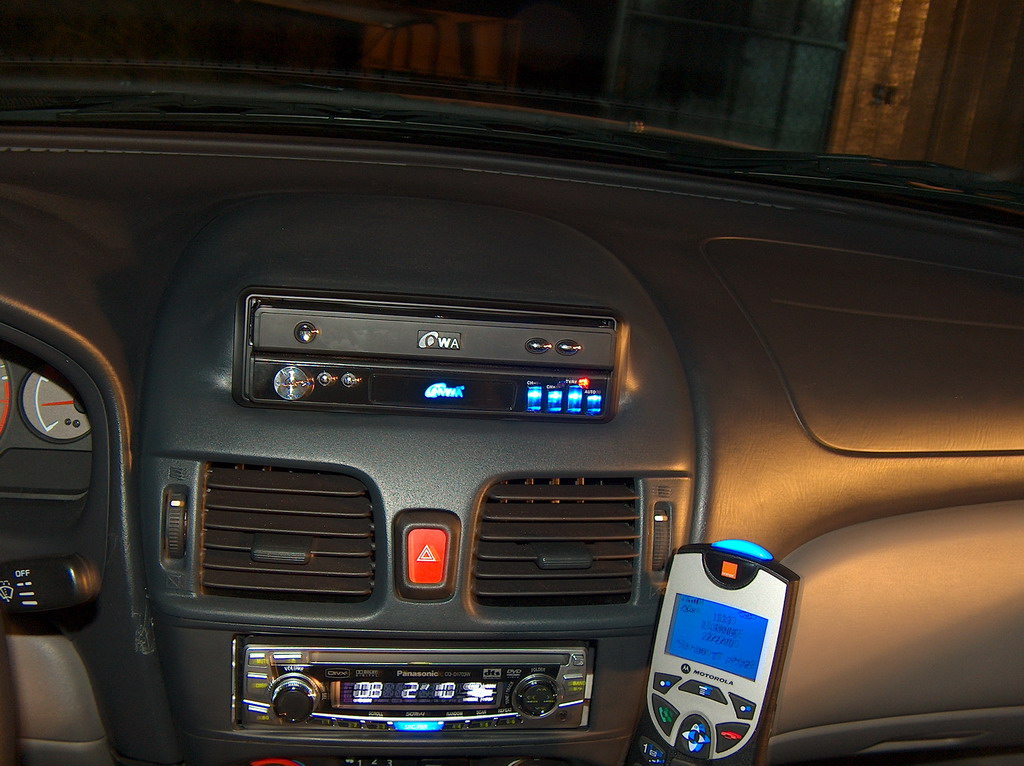

עוד כמה של השלב הסופי כשזה מותקן באוטו.

עם אקדח אוויר מכיוון שניסיתי להתאים לו את הצבע כדי שיהיה דומה כמה שאפשר לצבע של הפלסטיק המקורי ועם צבע ספריי שחור רגיל לא הייתי מצליח לצבוע לצבע הרצוי.
