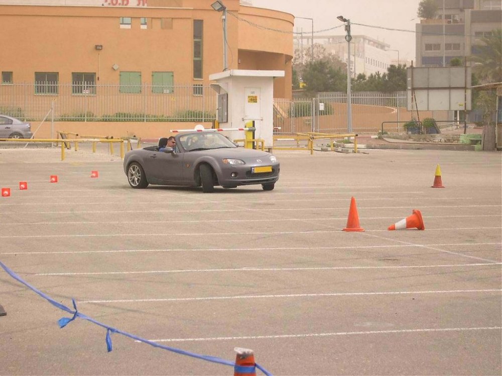

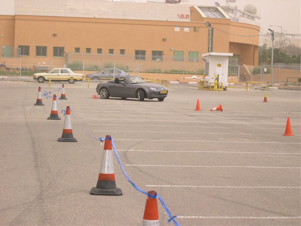

2 תמונות יפות של ה-SENDAMOBIL שצילמתי אתמול בארוע ג'ימקאנה של הרואדסטרים:
