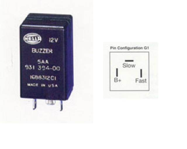

היי,
בדיוק ביום שישי האחרון התקנתי זמזם מסוג זה לאופל קאדט כמו שלך,היה לי בג'אנק זמזם אחרון.
הזמזם המקורי באופל שלך יש לו שתי מהירויות זמזום מהיר/איטי.
תבקש מגל-אור להזמין או לבדוק האם קיים במלאי זמזם מסוג 3 פינים 2 מהירויות.
ראה תמונה.

מרק, תודה, זה בדיוק הזמזם שיש לי.
אגב, לא ידעתי, שהוא שתי מהירויות. אצלי תמיד עבדה רק מהירות אחת.

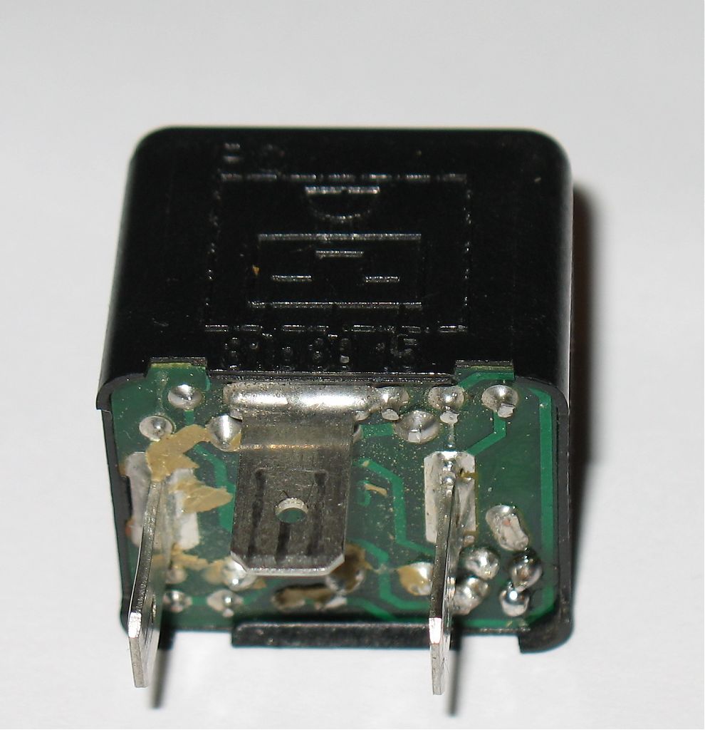

מרוב יאוש פירקתי את הזמזם, וראיתי הלחמה סדוקה. עברתי עם מלחם על כל ההלחמות, והזמזם חזר לעבוד (אבל שוב, רק מהירות אחת, כלומר זמזום קבוע ולא משתנה) אם לא הייתי קורא את התגובה שלך, הייתי מסתפק בזה :-D .

מאוד פשוט לבדוק את הזמזם האם הוא עובד בשתי המהירויות.
1. חבר מתח של 12 וולט לרגל המסומנת ב-B+ ולרגל SLOW את המינוס.
הזמזם אמור לזמזם במהירות נמוכה.
2. חבר מתח של 12 וולט לרגל המסומנת ב-B+ ולרגל FAST את המינוס.
הזמזם אמור לזמזם במהירות גבוהה.
במידה וקיים קצר בין רגל SLOW ו-FAST אזי הזמזם יעבוד רק במצב FAST.

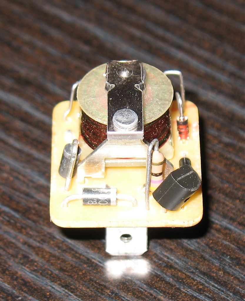

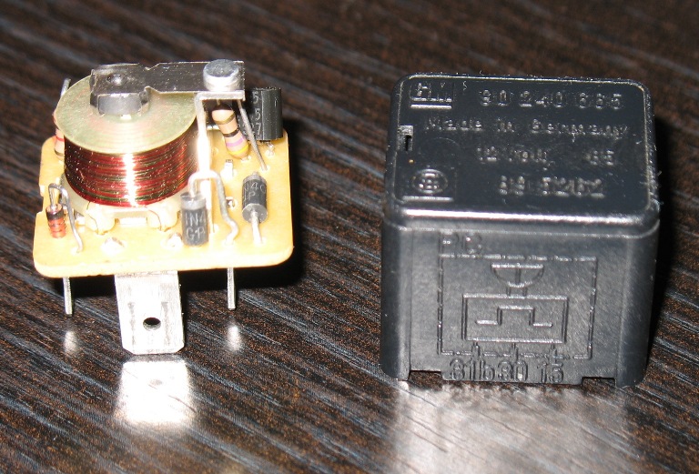

האם אתה יכול לצלם את החלקים הפנימיים של הזמזם ?
האם קיים נגד בתוך הזמזם ?
עד כמה שזכור לי הסיבה שלזמזם יש 2 מהירויות אחת לאורות חיצוניים ומהירות שניה לאור פנימי. (אני לא סגור ב-100 אחוז)
צלם את פנים הזמזם מכמה זוויות.

במידה ולא קיים זמזם כזה גם במחסן של הייבואן תוכל לתקנו בצורה קלה.
קצת קשה לבדוק רכיבים בתוך מעגל אך מהתמונות עולה כי הרכיבים הם סטנדרטיים ועולים כמה שקלים בודדים (פחות מ-10 שקלים).
נגד של 470 אוהם.
דיודות סיליקון (בצבע שחור) סטנדרטיות ממשפחת 1N400X (סיפרה אחרונה לא ברורה בתמונה).
טרנזיסטור שגם את הערך שלו לא רואים אבל אני משער שזהו טרנזיסטור סטנדרטי.
דיודה בצבע אדום עם פס שחור אני משער שזו דיודת זנר או דיודה לניתוק מהיר ממשפחת 1N14148 כמעט כול דיודה תעשה את העבודה בצורה טובה.
תחילה בדוק ויזואלית האם קיים רכיב שרוף, לאחר מכן אתה יכול לנתק רגל אחת של כול רכיב חשוד ולבדוק האם הרכיב מוליך או קיים בו נתק (נגד), את הדיודה יש לבדוק האם היא מוליכה בכיוון אחד בלבד וכול זה עם מד התנגדות פשוט.

מרק, המון תודה על העזרה, אני הנדסאי אלקטרוניקה :-D .

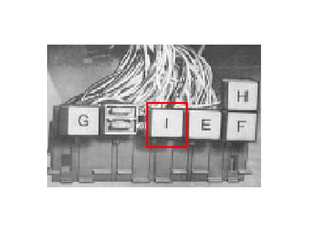

גם אני לא בטוח, מצד שני, אם יש לו רק מהירות אחת, הוא אמור להיות בעל 2 רגליים ולא 3 כמו אצלי.
בנוסף, ממסר F חסר אצלי ברכב, הנה סיבה לאי פעולת המגב האחורי :roll: .
בגב בית פיזים יש אצלי תושבות רק ל - I (הזמזם המדובר) ו - F .
אני מאוד מעריך ומודה לך על העזרה, זאת לא הפעם הראשונה שאתה עוזר לי.
מהסיבה שלממסר יש 3 רגלים הגעתי למסקנה שיש לו 2 מהירויות ולכן הממסר של HELLA נראה מתאים.
שוב פעם לא כול הממסרים אמורים להיות קיימים ברכב שלך תלוי ברמת האיבזור.
