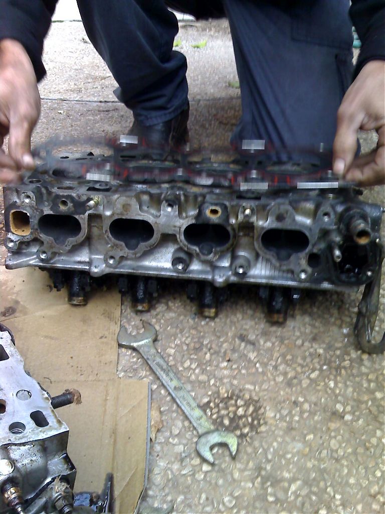

אולי החייל האמיץ יואיל בטובו לצלם לנו תמונה של פתחי היניקה בראש לאחר הפירוק מחר?

אתה יודע מה אתה צודק, חבל על דיבורי סרק, אני מחר אצלם את הראש מהצד של הסעפת יניקה, את החדש ואת הישן, אני הרי מוריד את הראש בכל מקרה.
http://www.carsforum.co.il/vb/attachment.php?attachmentid=77153&stc=1&d=1169596258
כפי שהבטחתי, צירפתי תמונה של הראש מנוע הישן מהצד של הסעפת יניקה, וכפי שאתם רואים יש לו מגרעת של המזרקים עדיין.
