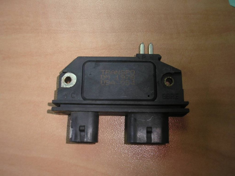

אני לא יודע אם ברכב זה ישנו מודול הצתה או סתם סליל אבל בכל מקרה:
ישנה תופעה שמצתים תקולים גורמים לשריפת מודול ההצתה. יכול להיות שהבחור לא החליף ולא בדק את מצב המצתים ולכם הם גרמו להרס המודול החדש.
אפשרות אחרת היא שהוא שם מודול הצתה סיני, ואלו ממה ששמעתי מחזיקים מעט מאד זמן.
אפשרות נוספת היא שיש בעייה בתזמון ההצתה, מה שגם כן עלול לגרום לשריפת המודול.
