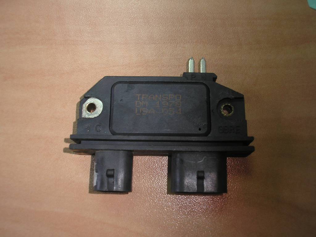

אני ישמח מאוד לראות את החלק.
ובאמת תודה על הטיפים ועל העזרה..
אני יבדוק מה שאמרת לגבי הראש מנוע.
שוב תודה.. :)

אני יכול להגיד שבפעם הראשונה שזה קרה, לקח למכונאי ולחשמלאי כמעט יום שלם לעלות על הבעיה.
אם תעשי חיפוש בפורום, תמצאי המון סיבות וגורמים לכך שמודול הצתה נפגם.
תדווחי לי מה הממצאים שלך מבדיקת ראש ההמנוע.
כרגע הרכב במוסך בלאו הכי.
אבל אני ידבר איתו על הנושא של המודול הצתה ובהזדמנות הראשונה שתהיה לי אני יבדוק את נושא הראש מנוע.
ואני יעדכן אתכם בכל התפתחות..
הדפסתי לי את התמונה של החלק וכל הדברים שאמרת..
שוב תודה על כל העזרה..
