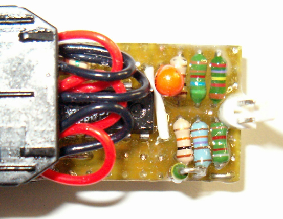

שלום לחבר,
אנא ציין במדוייק מה את מעוניין לעשות/לחבר/לבנות, אולי יש רעיון או מעגל מתוכנן.
בכול מקרה תוכל לקנות לוח לבנייה שנקרא stripboard אצל סימן טוב או חן אלקטרוניקה ברחוב שדרות הר ציון בתל-אביב.
המחיר 25 שקלים ללוח במידות של 100X150 מילימטר.
אני בונה הרבה בעזרת לוחות אלה ראה צילום מצורף.

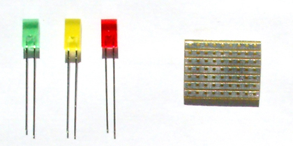

הלוח לא נמכר כשורה אלה כלוח בעל מספר שורות ובמידות סטנדרטיות ראה דוגמא.
http://il.farnell.com/jsp/endecaSearch/partDetail.jsp?SKU=4755352

את המעגל ניתן לחתוך למספר חתיכות?
Suzuki Jimny
ניתן לחתוך את המעגל למספר חתיכות בעזרת מסורית עדינה ולשייף בקלות רבה.
הלוח עשוי מבקליט עם פסי נחושת בצד אחד בלבד, עובי סטנדרטי של הלוח הוא 1.6-1.5 מילימטר.
