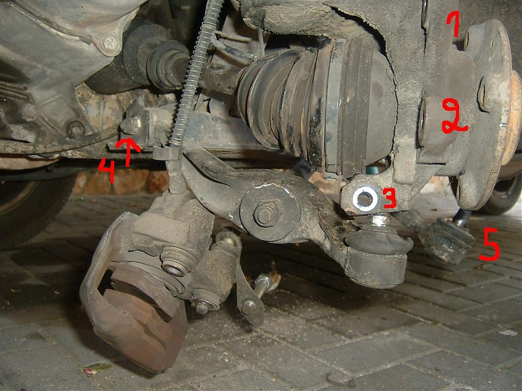

אני מתכנן להחליף צירייה שמאלית בעצמי בעתיד (אחרי הקיץ, שירגע קצת החום) אבל רוצה להתחיל להכין ציוד להחלפה.
1. אתה יודע אולי להגיד לי איזו בוקסה דרושה כדי לפתוח את הבורג של הנאבה? הכי גדולה שיש לי היא 24 מ"מ וגם היא קטנה מדי.
2. איך הפרדת בסוף את הפין שמתחבר לנאבה מהבולג'וינט? בעזרת לום? הרבה שמן וסבלנות?
3. כמה שמן גיר נזל בערך?
4. למרות שעברו רק כמה חודשים - איך הצירייה מחזיקה עד עכשיו? אני מתלבט בין משופצת לתחליפית.

1 אני כבר לא כל כך זוכר, זה משהו בסביבות 30 אבל אני צריך לבדוק את זה, יש לי אחת להשאיל לך.
תצטרך בכל מקרה ידית כוח וצינור שיתחברו לבוקסה, לצערי ידית אין לי לתת לך כי גם אני השגתי בזמנו , צינור יש לי8).
2 בסופו של דבר שחרור הזרוע מהחיבור שלה לשלדה שיחררה את הפין בקלות, בלי כל הכוח המאסיבי שהפעלתי לפני שידעתי שזה מה שצריך לעשות:idea:, אתה יכול לחלופין לפרק את הזרוע ממוט הרדיוס ואז לא תצטרך לשחרר את הפין בכלל, כי הזרוע תזוז ביחד עם כל החלק שמחזיק את הנאבה, וכך תצא הציריה.
3 נזל בערך ליטר שמן גיר, אספתי אותו למיכל של גלידה והחזרתי באמצעות משפך וצינורית לגיר.
4 הציריה מחזיקה בסדר ברוך השם, אני מניח שעדיפה לך ציריה חדשה לגמרי כמו שאני קניתי,על אף שהיא כנראה סינית, אף אחד לא מבטיח לך שהמשופצת לא תהיה גם סינית וגם משופצת.:?
אני בטוח שתצליח, אם תצטרך עוד משהו בכיף.
בהצלחה.

1. ידית כוח יש לי, היא משמשת גם כמפתח גלגלים. היא די ארוכה אבל אני אשיג צינור שיהיה לכל צרה.
2. איפה נמצא מוט הרדיוס בתמונות? האם השיטה של שחרור מוט הרדיוס עדיפה לדעתך?
4. אם אני קונה משופצת אני קונה אותה ישירות מהמשפצים (דיסקל, המדביק?) ואז אפשר לבחור איזו לקחת. בטח גם יהיה יותר קל להזדכות על הישנה ישירות מולם (מה עשית עם הישנה שלך, אגב?).
האום של מוט הרדיוס נמצא באמצע הזרוע, בין אום 3 ל 4 , כמו שאתה רואה, אם אתה משחרר את הזרוע מהקצה שלה, וגם את המוט שבאמצע שלה, אז היא נשארת מחוברת רק לאלמנט שמכיל את הנאבה, וכך כל הזרוע זזה עם האלמנט.
לדעתי לא כדאי לך לפרק את מוט הרדיוס, כי סביר שהוא לא יחזור בדיוק למקום, אני פירקתי אותו (ביחד עם עוד כמה דברים שפירקתי לחינם כמו הקאליפר), ואם תשים לב, יש מסביב לאום של המוט מין שייבה גדולה שנמעכה קלות מהנסיונות שלי לשחרר את הפין, שמתי לב אחרי כמה זמן, שהמעיכה לא נמצאת בזווית 90 מעלות כמו בזמן המעיכה,אלא 180, מה שאומר שלא חיזקתי מספיק בכיוון השעון, זה יכול לגרום לעסק לא לחזור למקומו.
לגבי ציריה משופצת, אני לא חושב שכדאי, ממה שאני יודע המשופצות האלה לא מחזיקות הרבה זמן, וחליפית חדשה לגמרי במחיר של 330 ש"ח הייתה הבחירה שלי.
הישנה עדיין אצלי במחסן, מחזיר שמן עלה לי 19 ש"ח .

קניתי אותה עם שתי בוקסות לברגים של הגלגלים לפני המון זמן. אני חושב שהכל עולה משהו כמו 50 ש"ח.
