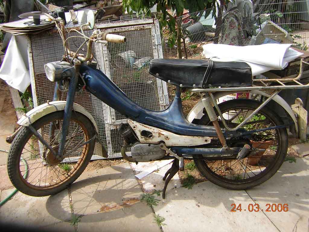

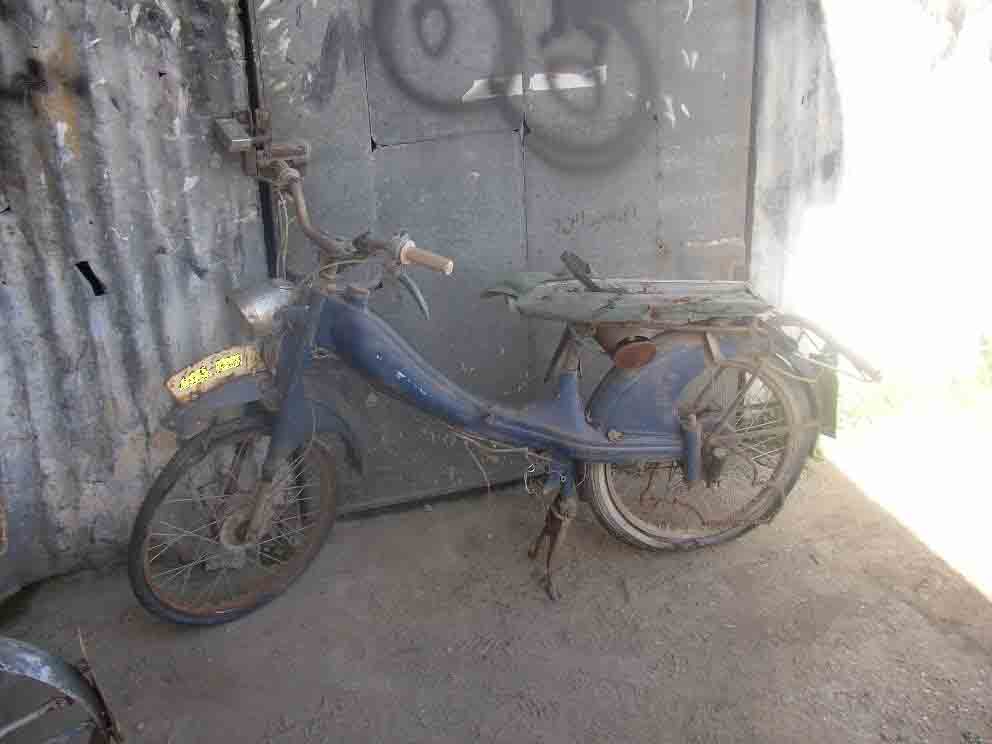

הנה תמונה של שתי ICM בתמונה הגדולה זה 16 בתמונה הקטנה יותר זה משהוא כמו 12 או 11
ההבדל בין מה שיש בתמונה הקטנה לבין מה שיש לי זה רק הבולמים מאחורה בתמונה יש קפיצים קטנים ואצלי יש בולמים גדולים כמו של ה16
