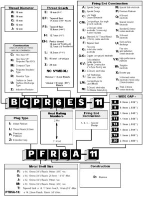

יש לך את הפלג של בוש?או שראית שהוא מתאים לפי ספר?
בכל אופן הפרמטרים הם המידות והחום.
אני אצרף טבלה של NGK וכך תדע איזה פלאג מתאים.
בהצלחה...
עמית.

עדכון אחרון:
על פי מה שאני רואה הW240 T2 זהו פלג 14 מ"מ שאומר שהוא B
ואתה תשתמש בפלג עם נגד אז זה R
רמת החום האופיינית היא 8
התבריג הוא 3/4 מה שאומר שהוא E
ואתה צריך אלקטורדה רגילה מה שאומר S
ולכן הפלג שלך הוא BR8ES
או אם אתה רוצה פלג יותר קר אז תלך על ה9 וההפך ליותר חם.

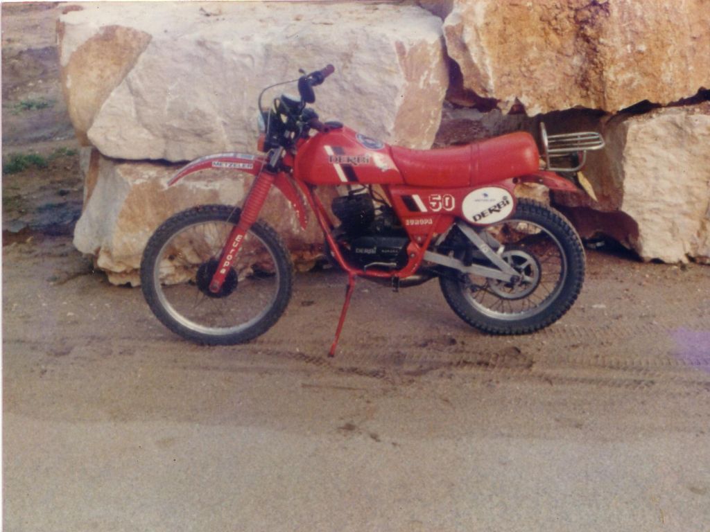

אם הגענו לפלאג, סימן שהמצב טוב...תן לי לנחש 50 CC איטלקי.....שנות השיבעיים ....שתי פעימות...
גילרה?
למה לנחש אם אפשר לבקש :-P אפילו שהניחוש נכון.
מצורף לפני ותוך כדי ,אחרי עוד רחוק.

בירושלים של ילדותי משלו בכיפה ההונדות חצי השחורות והכחולות, אולם היתה אחת, של בן השכונה רפי, שנחשבה לג'ילרה הכי מהירה בי-ם...האגדות קשרו לה מהירות מיתולוגית של 100 קמ"ש, הפנס הקידמי שלה היה מוכסה ברשת ברזל, סטייל הפריז דאקר... היא היתה אפורה כמו בתמונה...נהגתי עליה פעם אחת ויחידה, ע"י מלון דיפלומט...וההנאה ממנה זכורה לי עד היום...צליל יחודי פתיחה מרשימה...בקיצור...ד"ש לחברי ילדותי, ואני מזמין סיבוב-רן
המנוע כבר לאחר ניקוי קורוזיה ,שיפוץ והחלפת מכלולים, מורכב עם בוכנה 50 .
לפני הפירוק היה מורכב קיט 90 סמ"ק, ואז היא בוודאי נסעה 100 .
לדעתי במהירות זו היא לא נסעה הרבה עד שנשרפו מיסבי הטלטל ,כי הרי הצילינדר ניקסיל ומחזיק מעמד.
ישנם כרגע חלקים בריתוך ,חריטה ובוקסות וריתוך אלומניום.
אני משער שתוך מספר חודשים,בקצב הנוכחי, יעלו שאלות בנושא ניקוי חול + צבע + ניקל + ליטוש אלומניום כך שאני פתוח להמלצות בנושאים אילו.
