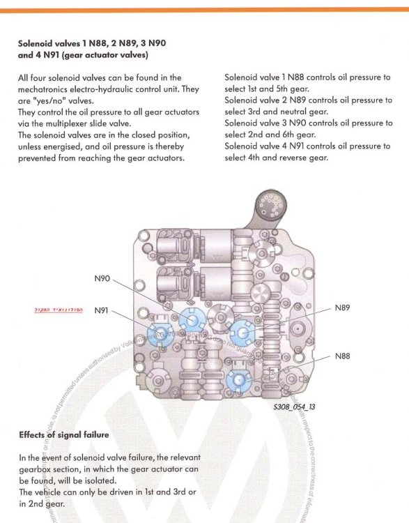

דוגמא למסמך כזה ראה בקובץ המצורף אולי זה יעזור למישהו.
Transmission, Erratic Shifting, No DTC’s Stored in.pdf
