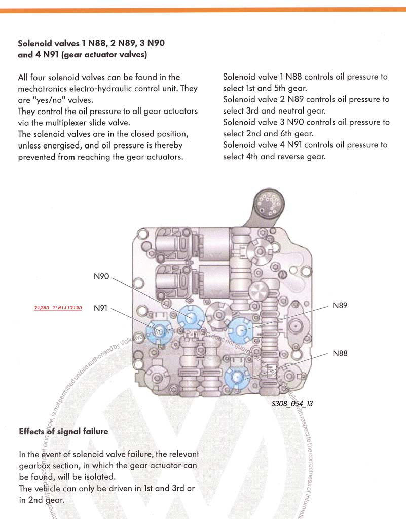

גיר טיפטרוניק הינו מגיר מאוד מתוחכם מבחינה מכנית/חשמלית/אלקטרנית ותקלה באחד מרכיבי המערכת מזוהה על-ידי אחד מ-16 החיישנים המותקנים בגיר ובצורה אוטומטית מחשב הגיר נכנס למצב חירום, וקוד תקלה מדווח בזמן הדיאגנוסטיקה.
ובדרך כלל הנזק הוא באחד הסולונואידים ביחידה ההידראולית.
השבוע קרוב משפחה שלי בעל בורה שעשתה כ-160K עם גיר DSG 02E ללא שום בעיה בגיר בעבר התלונן על החלפה לא שקטה ונוחה ממצב D לרוורס כמובן במוסך אמרו לו הגיר הלך...ביקשתי ממנו את קוד התקלה ופשוט בדקתי במאגר המידע שברשותיי שהתקלה מצביעה על בעיה בסולונואיד N91.
קניתי שמן+סולונואיד+אטם במחיר של 800 שקל ,ניקוז השמן+פירוק הקרטר + החלפת הסולונואיד לקחה בדיוק שלוש שעות עבודה !! שלא יעבדו עליכם.
מצורף צילום של הסולונואיד וגם החומר הטכני שרכשתי מ-VW בקישור.

נכון המבנה של הגירים שונה, אבל קודי תקלה והרבה רכיבים משותפים גם לגיר DSG ול-09G.
כלומר במידה ויש תקלה בחיישן או סולונואיד N81 או N218 הכוונה לאותו סולונואיד.
