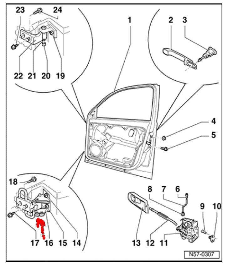

** אם דלת הנהג חורקת בזמן פתיחה ?
איזה כייף לי :)
אצלי הדלת חורקת בזמן פתיחה! שימנו אותה אפילו בחברה וזה לא עזר והחריקות חזרו אחרי שבוע.
יש המלצות מיוחדות?

היי,
התופעה מוכרת מאוד וגם בגולף דור 5, כנראה בגלל משקל הדלת או תיכנון לקוי.
תנסה לנקות היטב את המיסבים עם מברשת צבע טבולה בבנזין לבן המתן לייבוש, ולאחר מכן מרח גריז לבן או גריז סיליקון על מיסבי ההחלקה (ראה ציור).
*אל תשפריץ שמן או גריז על מקומות לא רצויים מכיוון שאבק וחול ידבקו למקומות אלו והתוצאה שתקבל גרועה יותר.
** עבוד במקום מאוורר ואל תעשן ליד הבנזין.
