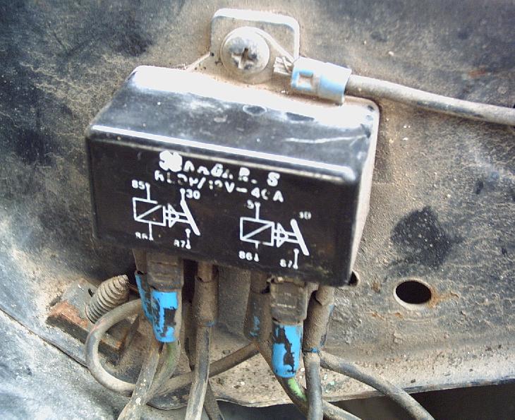

יכול להיות שה"קופסת שימורים" הזו היא קופסת הואקום של המזגן. מאד דומה לזו שיש לי במוסטנג. האם היה או יש מזגן באוטו?
שלום.
הקופסה המדוברת.
מיכל צבירה ושליכת אדי דלק חזרה למיכל הדלק.
אחד השיגעונות של גימי קרטר {נשיא ארה"ב} בעבר.
בשנת 74 יצע תקן חדש למניעת זיהום אויר והחרה הזה סתם פיות במימשל.
בנוסף הלכו והרכיבו משאבת אויר צח המופעלת בעזרת רצועה שגם היתה קשורה למערכת.
לכול הזבל הזה קראו תקן קליפורניה .

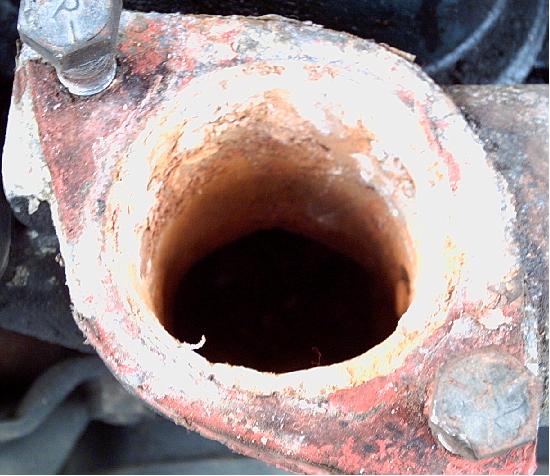

אתמול פורק הרדיאטור כדי לראות מה מצבו, שלא מעודד במיוחד. כל מערכת המים של המנוע חלודה בפנים בצורה מפחידה! (בתמונה המצורפת ניתן לראות את הפלאנג' מים של הטרמוטט מבפנים) כשהורדתי את הצינור מים התחתון של הרדיאטור, צבע המים שיצא משם היה חום כהה, עכור בטירוף. לאחר שעה של ניקויי יסודי של הרדיאטור כשהוא מפורק, מצבו השתפר במעט.

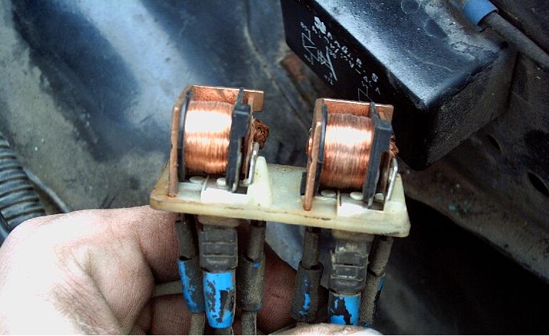

זוכרים את הקופסא השחורה שלא הצלחתי לזהות ? (תמונה אחרונה של ההודעה הראשונה בשירשור)
בניקויי הצבע השחור שהיה עליו מצאתי שירטוט של ממסר כפול, שהתברר שמחובר לאורות כדי לכבות אותם עם הסוויץ'.
