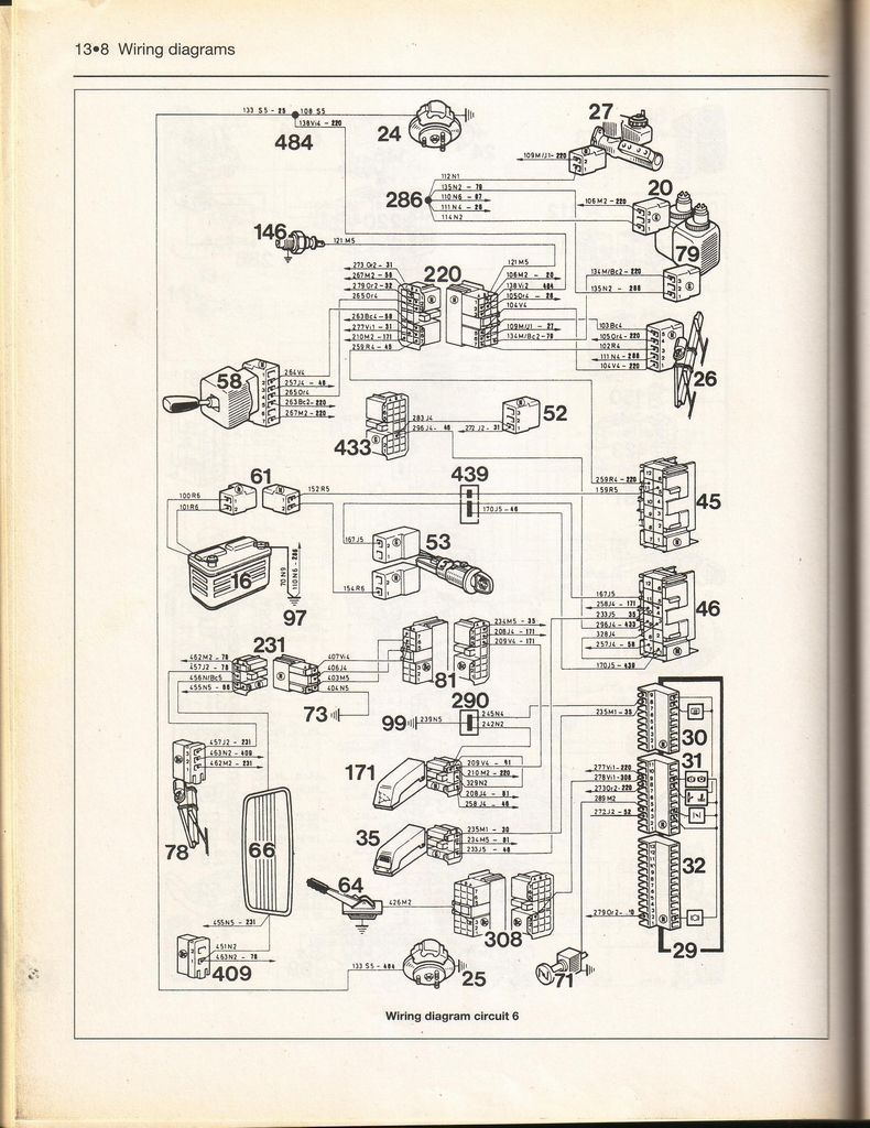

שוב תודה רבה לך יונתן על הסבלנות,צירפתי את הסכימה מספר ההינס לרנו 5 שברשותי,המנוע מגב אחורי מסומן כמספר 78.
אני אשמח לפרשנות שלך לגבי מה שאתה רואה פה בבקשה.
אם תעקוב תראה שחוט אחד הולך מ-78 (המגב) ל-409, שזה המחבר של החימום שמשה אחורית, ומשם ל-231,שני החוטים האחרים מתחברים למחבר מס' 231 ישירות.
אם תעקוב אחרי שאר הבלגן בטח תגיע ממחבר זה לידית, אבל חבל על המאמץ.
פשוט חפש את החוטים שמגיעים לאיזור הבגאז', בדוק מי מהם "נדלק" כשאתה מנסה להפעיל מגב (לפי דבריך נותן רק 1.5 וולט), ואותו החלף בחוט חדש.
