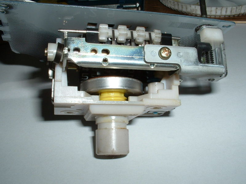

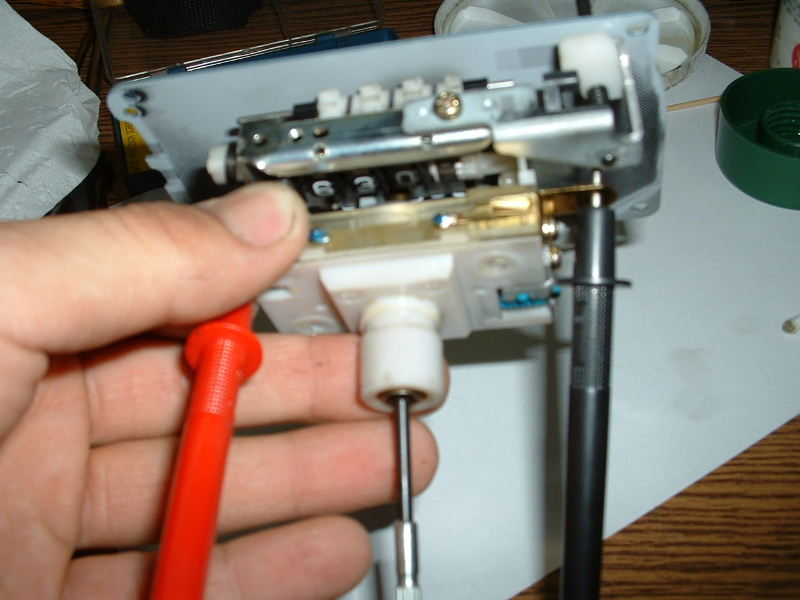

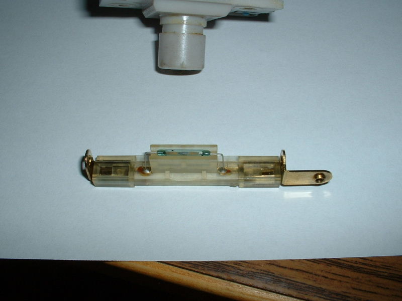

נכון - ולא רחוק מזה, יש רכבים בהם יש 2 חיישני מהירות (כמו בסובארו האוטומטיות, לגאסי ואימפרזה). חיישן אחד נמצא בגיר, והוא שולח אותות ל"ראש" של הספידומטר (האותות = מתח AC). ב"ראש" של הספידומטר קיים עוד חיישן מהירות שתפקידו, בשורה התחתונה, לשדר פולסים (פשוט פתיחה וסגירה של מעגל, בלי מתח) למחשב הרכב, בהתאם לתזוזת מחוג המהירות.
בדגמים הידניים של הרכבים הללו, ברמה העקרונית יש רק חיישן אחד. קיים כבל ספידומטר שמתחבר מהגיר ל"ראש" של הספידומטר - ובראש של הספידומטר נמצא עוד חיישן מהירות שדומה מאוד בפעולתו ל PICKUP מגנטי שסוגר מעגל ברגע שלידו עוברת מתכת.
בתמונה - ככה נראה החיישן מהירות בתוך הספידומטר של אימפרזה ידנית.
איציק
