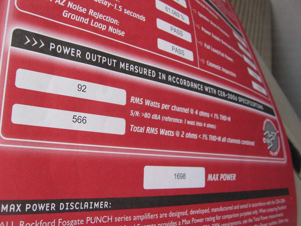

הנה, צירפתי את תעודת הלידה של המגבר שלי.
זה מה שרוקפורד מצרפים לכל מגבר שהם מוכרים.
וכאן רשום בבירור מה המדידה ובאיזה תקן.
לא אכפת לי ממש, אני מבחינתי יש לי מגבר שמוציא 4*50, אבל לכל הוכחנים.

משהו פה לא הגיוני....באתר הם רושמים שהמגבר הוא 50W בתקן החדש....זאת אומרת שהוא בדיוק חצי מהJBL והם בתקן זהה כך שאם טענו פה בעבר שהJBL הוא כ75W בתקן "נורמאלי" אז מה הרוקפורד....35 ?
אגב גם רוקפורד מצהירים על "ריבוע" של העוצמה בגישור, שעל הנייר זה הגיוני, כי זה כפול 2 וההיתנגדות יורדת בחצי.....אבל פעם מישהו אמר פה שזה לא הגיוני לעולם שמגבר ירבע את העוצמה ולא משנה מה גודל הספק...מישהו יכול לאשר\לשלול ?
איך אתה טוען שהרוקפורד 4004 מוציא 96 לפי CEA ?!?!??!
הוא מוציא 50*4 לפי CEA , והנה קישור לאתר הרשמי של רוקפורד
http://www.rockfordfosgate.com/products/ez2rockford/ModelInfo/ModelInfo.asp?ItemKey=10063524&CategoryDesc=Punch%20Amplifiers

מצהירים 92... איפה ראית 50??
מה איפה ראיתי?! שמתי לינק של האתר הרשמי של רוקפורד , ושם כתוב 50*4 וליד יש הסמל של CEA וכתוב 2006 , ולאותו תקן שייך ה JBL ומצהירים ב 104 >>>ז"א>>> שלפי התקן הזה JBL עוצמתי פי 2 מה 4004
אתה לא ממש תופס?
איך קוראים למגבר שלי ? P4004, ז"א 400X4, לפי המסורת של רוקפורד,
ערוצים ב2OHM, שזאת גם ההצהרה של המגבר, 100X4 ב2OHM, זה RATED POWER !
JBL? איך קוראים למגבר? 75.4, ז"א הספק המגבר ב4OHM RATED POWER זה 75 לערוץ
ב4OHM !
אבל יש POWER OUTPUT שזה נמדד בתקן הCEA 2006, וזה התוצאה אצלי 92 RMS,
ואצל אנשים אחרים ראיתי גם 96 RMS, ו100 RMS ו102 RMS.
וככה בJBL הגיעו ל104 RMS.
אם מישהו חושב שגם הרוקפורד וגם הJBL באמת מגיעים לזה... אני אישית לא מאמין עד שאני לא
אראה בדיקת מעבדה אמיתית.

אתה שוב מבלבל!!!!!!!!!!!!!!!!!!!!!!!!!!!!!!!!
דיברת על הרוקפורד ב 2 אוהם ועל ה JBL ב 4 אוהם , איך זה בדיוק? הרוקפורד ב 2 אוהם שווה לJBL ב 4 אוהם.
אם נשווה ביניהם ב 4 אוהם ( זה מה שאני צריך) אז ה JBL נותן 104 וה 4004 נותן 50 .

אתה מבלבל תקני מדידה,
אם תשווה בלי התקן CEA אז הרוקפורד 4X50 והJBL 75X4

אולי שמישהו יקח יוזמה , ישלח אימייל לרוקפורד , וישאל למה רשום 92RMS על האריזה בתקן CEA 2006 ובאתר רשום 50RMS ?
אותו דבר לגבי הJBL שישאלו לפי איזה תקן והכל וכמה באמת RMS הוא , ולמה קראו לו 75.4 אם הוא 104 RMS ליציאה , והאם זה קשור ..
וככה תפסיקו את הויכוחים הממש מטופשים האלו !
