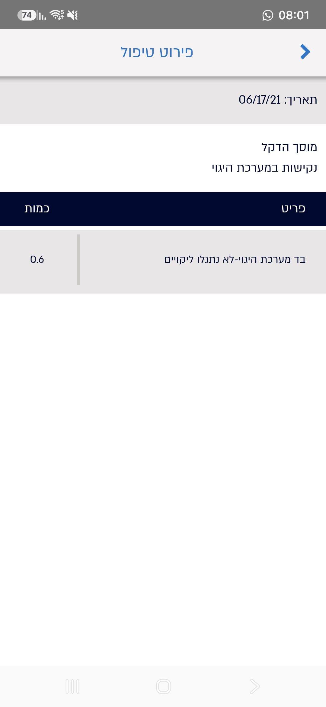

נקישות בעמידה במשחק ימינה ושמאלה זה בדיוק כמו אצלי. כשקניתי את ה3008 שלי לפני 5 שנים גם אני שמתי לב לרעש הזה וגם הוא נרשם בטופס במכון בדיקה (רכב משומש).
במוסך יבואן תחת אחריות לא מצאו כלום ורשמו לי בבדיקה שהרכב תקין. מאז עברו 120,000 קמ ו5 טסטים בלי בעיה מיוחדת.
לא הייתי מחפש צרות איפה שאין, גש לטסט אם תהיה בעיה יגידו לך.
