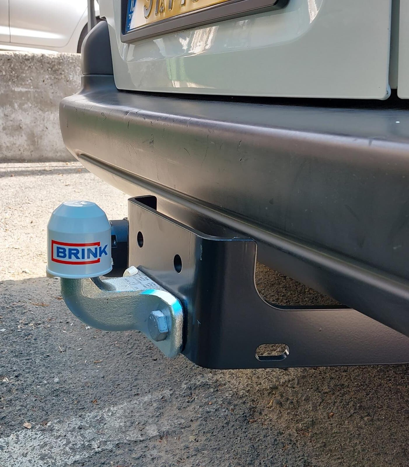

ציקי לדעתי שווה את התוספת במחיר. זה רכיב שמלווה אותך שנים ברכב ואצל ציקי אתה מקבל גם מוצר טוב וגם התקנה טובה.
שווה את הפרמיה אם מסתכלים על זה בשנות שימוש.
איציק
(בתמונה, התקנה של ציקי על הברלינגו שלי)
