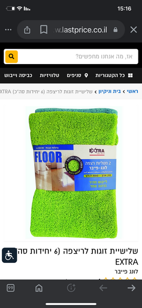

מטלית לונג פייבר שמיועדת לריצפה יכולה לשמש גם לייבוש רכב?(תמונה בפנים)
לא יודע, לא הייתי לוקח את הסיכון. כבר פגשתי מגבות שמייצרות שריטות ברכב בקלות.

אם הסיבים רכים למה לא. מה שכן הן לא מחזיקות המון מים אז תצטרך כמה כאלה לייבוש רכב אחד לעומת מגבת ייעודית לייבוש.
לפני 8 שעות, זבובון כתב:
 המוסכניק שלי באמת נראה שעובד בניסוי והטעיה
שיתוף קישור לתגובה
שיתוף באתרים אחרים
לא. ג'ילדה הייתה סופחת מים מצוין, רק קיבולת המים שהייתה מסוגלת לספוח לא הייתה גדולה. במייקרופייבר זה שונה, אם הסיבים וההרכב לא נכונים אז ספיחת המים גרועה ואתה תראה שאחרי שאתה עובר עם המגבת ונשאר עוד המון מים על המשטח. גם הסחיטה שונה, תחשוב על מגת מקלחת לדוגמה. התקלחת והתנגבת, המגבת רטובה ולא תוכל לשמש מישהו אחר אבל תנסה לסחוט אותה למצב שתחזור לספוח מים? לא תצליח, צריך לייבש אותה.

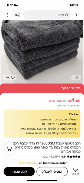

כן. יש לי LIQUID8R במספר גדלים, הגדולה ביותר בגודל 60X90 והיא מייבשת רכב סטנדרטי בקלות עם עודף לעוד הרבה. הבעיה היחידה עם מגבת כזו זה שהיא מאוד גדולה כך שהיא נוח על המשטחים האופקיים כי 2-3 מעברים וייבשת מכסה מנוע או גג אך פחות נוחה על האנכיים. אם אתה רוצה מגבת מקבילה באיכות ובספיגה מעלי אקספרס אז יש את זו (המחיר דומה מאוד).

אפשר להסתפק במגבת בגודל 40*60 לדעתך?אפשר לסמוך על זה שבאמת אקבל את המגבת הזאת ולא משהו זבל אחר?

לגבי אם יספיק? אולי, מניח שזה תלוי בכמות המים שנשארת על הרכב לאחר השטיפה, אם יש לדוגמה אוטם צבע אפשר להשאיר מעט מים ואז המגבת הזו יכולה להספיק. לגבי החנות עצמה, חנות מאוד מאוד אמינה וכל מה שהזמנתי משם קבלתי בדיוק לפי התאור ומהר.

ראיתי כרגע בעלי אקספרס מגבת שנראית בדיוק כמו זו שהמלצת במידה 40*60 1200 צפיפות דו צדדית במחיר פחות מ7 שקלים לעומת זאת שכביכול עם אותם נתונים שבמחיר 37₪, מה כבר יכול להיות ההבדלים ביניהם?מניסיונך כמה זמן בערך לוקח למישלוח מעלי להגיע?

בעיקרון כמה שרמת ה GSM יותר גבוהה איכות המגבת ויכולת הספיגה שלה יותר גבוה?
לפני השימוש הראשון במגבת כלשהי מומלץ/חייב לכבס אותה פעם/פעמיים?
