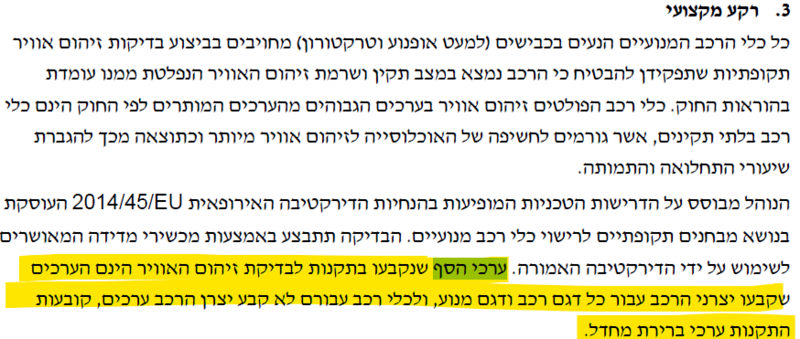

שאלה שעלתה: האם ספי הזיהום המותרים שנבדקים בטסט לרכב, זהים עבור כל הרכבים? (בהנחה והם רכבי בנזין והם מאותה השנה)
אם ניקח קורולה הייבריד 2020 אל מול סיוויק טייפ R 2020 האם שתיהן יידרשו לעמוד באותם הספים?
ברור כי רכב משנת 94 ורכב משנת 2003 נדרשים לעמוד בסף שונה אבל מה קורה אם שני הרכבים מאותה השנה?

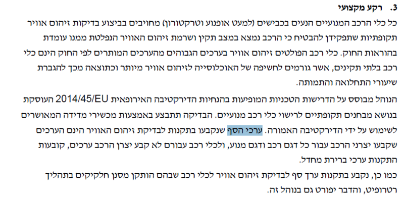

הסתכלתי כאן: https://www.gov.il/he/pages/procedure_examination_vehicles_pollution_licensing ומצאתי כי כתוב:

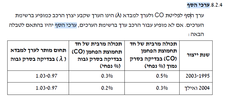

ואלה ערכי ברירת המחדל של ערכי הסף החל משנת 95:
בפועל, מעולם לא ראיתי בטסט שרכבים משנת 2004 ומעלה הם בעלי ספים שונים כתלות ברכב. תמיד נראה כי מדובר על 0.3 בסרק ו0.2 בסלד גבוה.

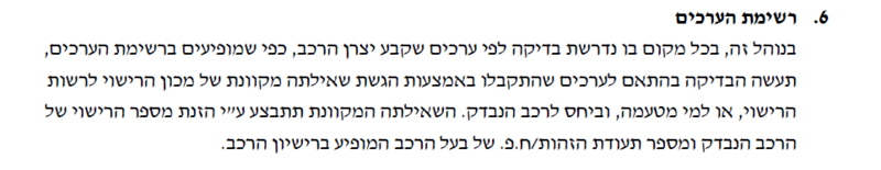

האם מכון הרישוי באמת עושה את הבדיקה בהתאם לספים שהיצרן קבע? או שהספים זהים עבור כל הרכבים?
איפה ניתן לראות \ למצוא את הספים הללו?

כפי שמצויין במסמך, ערכי הסף הם כפי שנקבעו ע״י יצרן הרכב, כשישנם רכבים אשר ערכי הסף עומדים על 0.1 בסל״ד בינוני ו-0.2 בסרק.

אין לי שמץ של מושג ירוק, אם בכלל קיים מאגר זכה.
בעלי התוכנות שמכוני הרישוי משתמשים בהן, כנראה מקבלים את המידע ישירות מהיבואן או ממשרד הרישוי.
ידוע לי, שמידע זה קיים גם בתוכנת אוטודאטה.
למיטב ידיעתי וזכרוני, אין דגמי רכבים שהספים שלהם גבוהים מזאת.

לפני 21 שעות, kompy כתב:
מיצובישי עם 0.03 מקסימום.
אוטלנדר, ספייססטאר
אגב, אין לי מושג איך הם מצליחים להגיע לנתונים האלו
