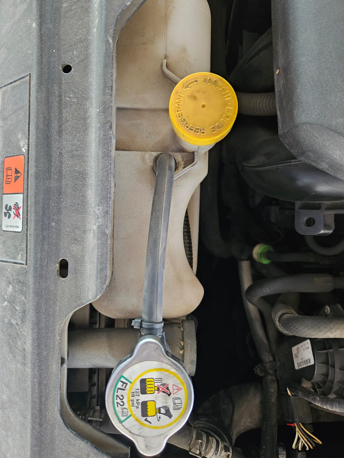

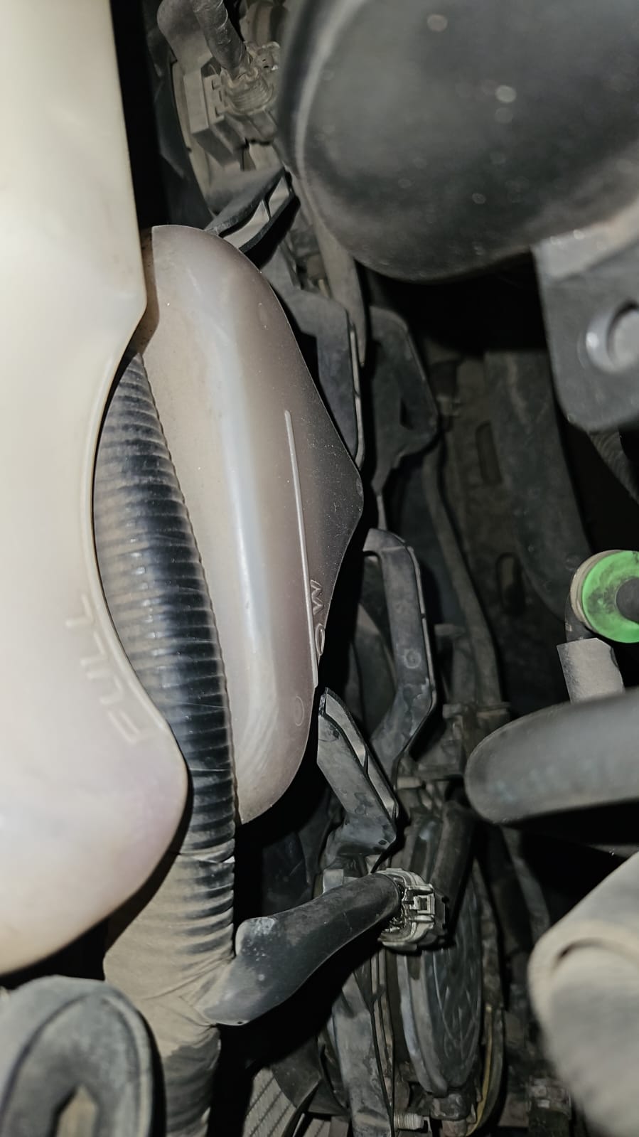

עזרתכם בבקשה לגבי נוזל קירור לרכב . , האם אני צריך
צירפתי 3 תמונות
תמונה 1: תמונה שחסר נוזל
תמונה 2: תמונה של הפקק עם השם של הנוזל שצריך לדעתי

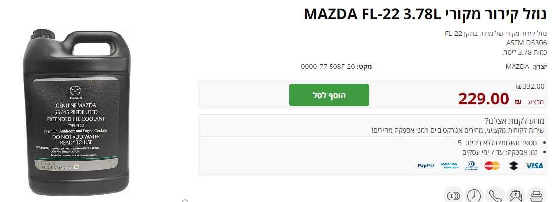

תמונה 3: הנוזל שקראתי שזה מה שצריך למלא
נדלק לי נורת מנוע כתומה דקה לפני שהגעתי לעבודה , אז המשכתי בנסיעה דקה עצרתי את האוטו בחניה עליתי לעבוד לאחר כ כמה שעות בדקתי שמן מים , השמן נראה תקין והמים חסרים .
והאם זה ככה מתחת לרף המינימום כמו בתמונה הראשונה , זה אומר שיש נזילה ? כי קראתי קצת ואומרים שזה מערכת סגורה לא אמור להיות חסר בגדול .
תודה מראש לעוזרים .

לפני 8 דקות, Camaro 92 כתב:
למה החלטת שהנורה דווקא קשורה לחוסר בנוזל קירור? יש לך קודי תקלה?הרכב התחמם?
לא החלטתי שזה מקור התקלה , בכל אופן אני אקח אותו למוסך מחר בבוקר , אבל ראיתי גם שחסר נוזל קירור שזה מתחת למינימום אז זה העלה לי חשד .
שיתוף קישור לתגובה
שיתוף באתרים אחרים
להערכתי אין קשר בין החוסר נוזל קירור לבין הנורה שנדלקה, אבל תנסה למלות קצת נוזל קירור שהמפלס יהיה בין קו המינימום למקסימום במיכל עיבוי ותראה אם הנורה נכבית.
עריכה אחרונה על ידי Camaro 92
שיתוף קישור לתגובה
שיתוף באתרים אחרים
סביר להניח שכמות הנוזל היא לא מה שגרם למורה. מחסור כזה בנוזל לא יגרום לבעיות התחממות (אלא אם מערכת הקירור מגיעה לקצה היכולת שלה, אז אני יכול לדמיין שמחסור של כמה מאות מ"ל ישפיע - אבל נסעת לעבודה, לא השתתפת במירוץ endurance).
כדי להבין מה התקלה, צריך לחבר סורק לרכב ולבדוק. במאזדה תקבל תשובות מפורטות מאוד עם סורק ELM327 בסיסי בפחות מ-$10 מעלי אקספרס (שמתי קישור באשכול אחר היום, אם לא מוצא - תגיד). אבל גם סורק בסיסי כללי ייתן לך את הקודים הרלוונטיים.
לגבי נוזל הקירור - בכל אופן כדאי להשלים. אין צורך לקנות נוזל כה יקר - יש לך את Zerex Asian Green (לא להתבלבל עם Zerex Green רגיל/קלאסי) שתואם את הנוזל המקורי של מאזדה בשליש מחיר. נכון, זו מערכת סגורה, ולא אמורות להיות נזילות. אבל... אם אתה בודק את המפלס באופן תדיר, ופתאופ ראית חוסר כזה, זו סיבה לדאגה. אם אתה בודק אחת לשנה, וזה המחסור שהצטבר במשך שנה - יש לך ניזלה קלה מאוד, שאין מה להילחץ ממנה - אבל תקפיד לעקוב אחר המפלס בתדירות גבוהה יותר אחרי שתשלים את הנוזל.
