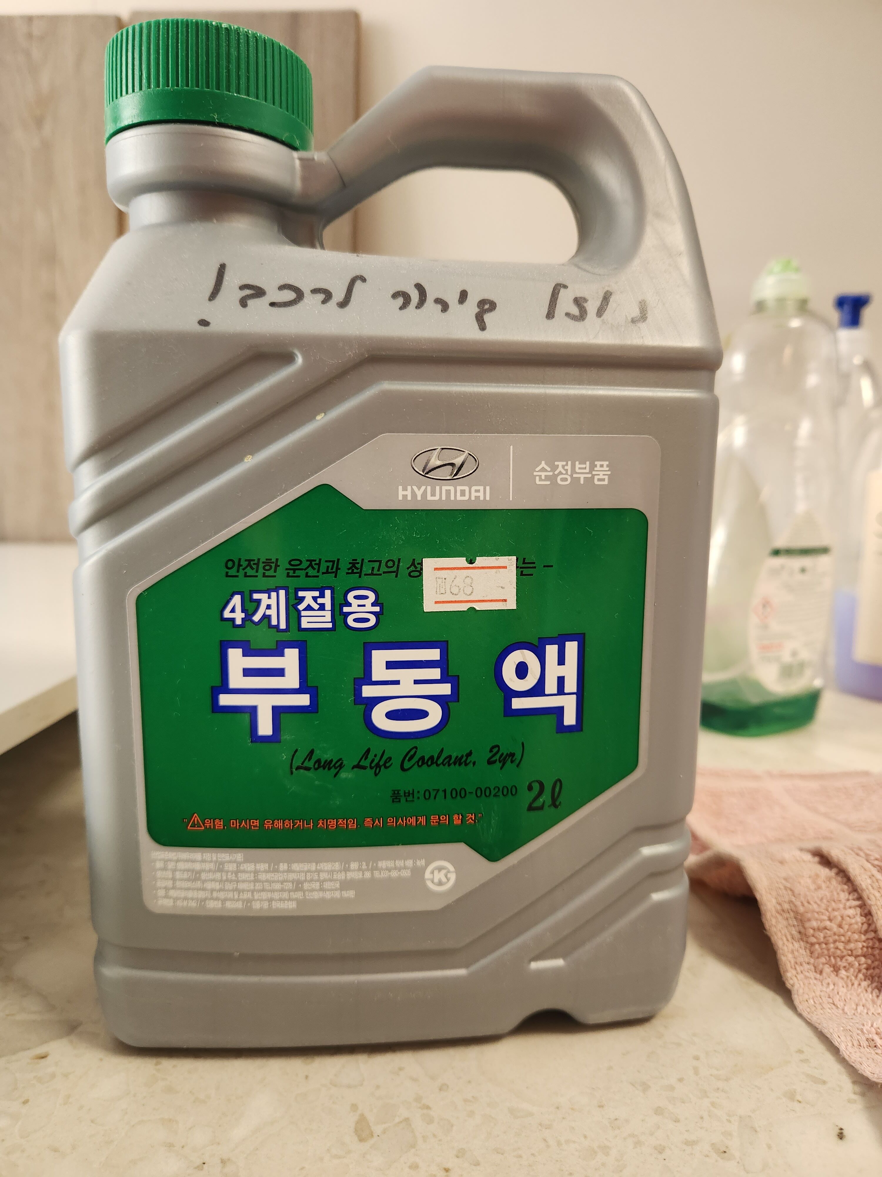

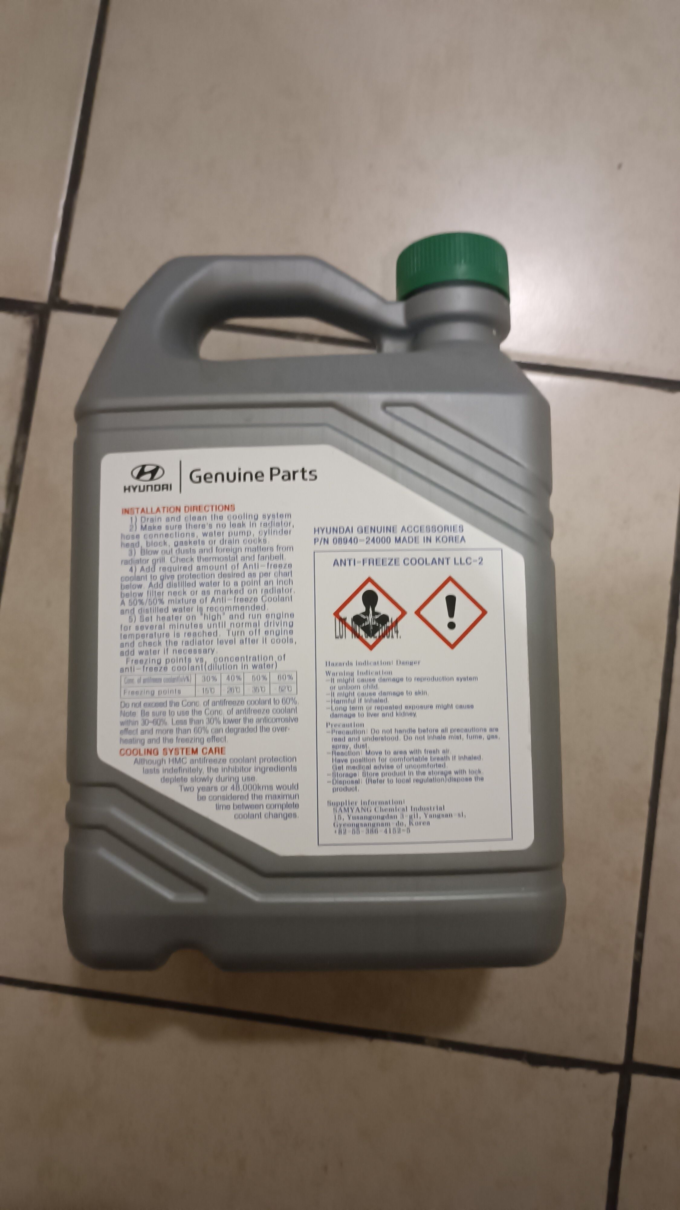

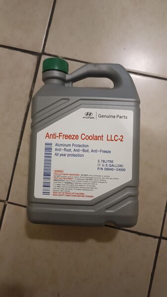

קנה נוזל מקורי של יונדאי או של ייצרן OEM. שים לב להוראות השימוש המופיעות על גבי האריזה. קיימים נוזלי קירור מוכנים לשימוש ואחרים
יש לדלל במים מזוקקים או במי ברז המיועדים לשתייה.
תוכל לרכוש במחסן של ייבואן הרכב או בקישור המצורף.
האם אצלך נוזל הקירור המקורי היה בצבע ירוק או אדום ?
ראה תמונה להמחשה.
