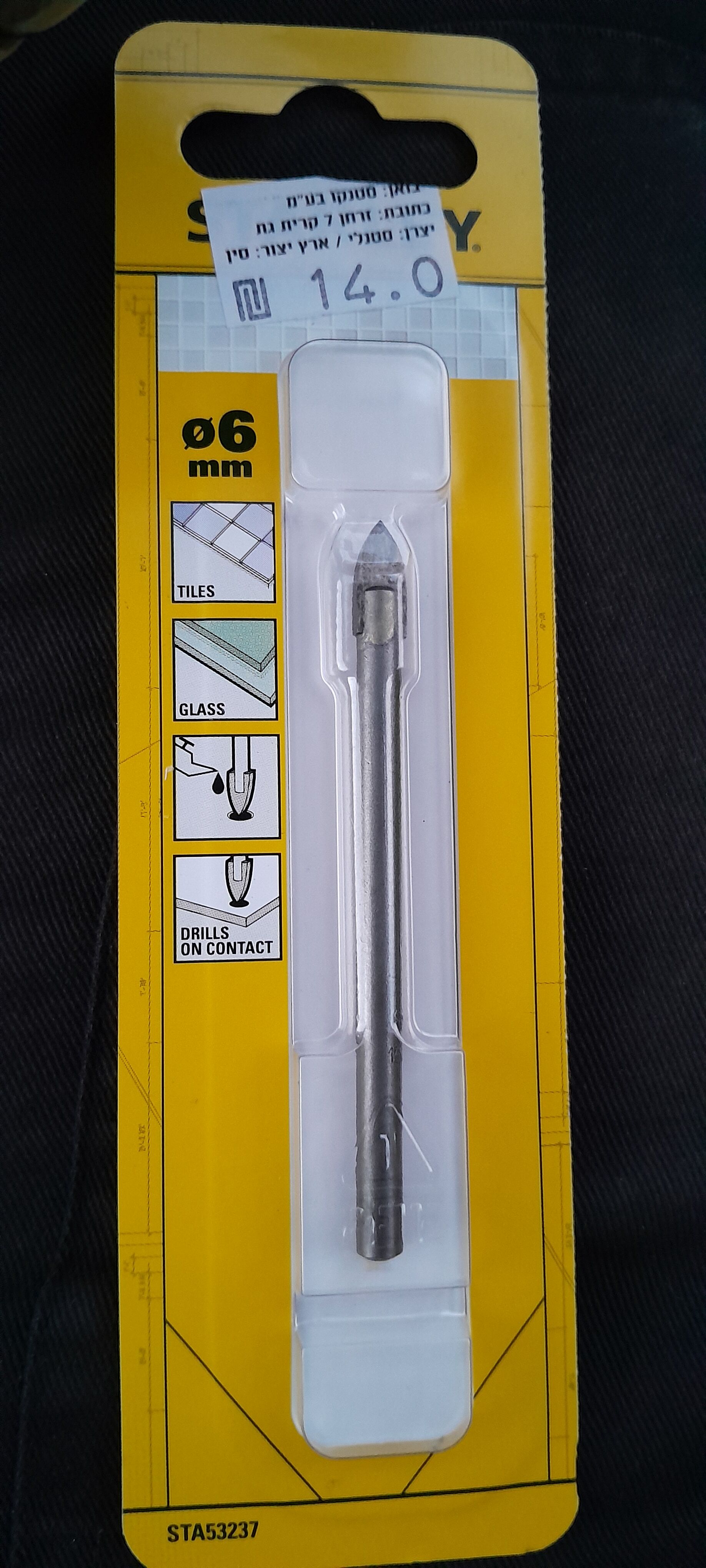

אז קניתי מקדח לקרמיקה אבל האריזה מבלבלת עם הציורים שעליה
מצב תמונה של האריזה
לי זה נראה כמו שמן אבל די מנחש שזה לא המצב.
מה אומרת חוכמת ההמונים?

אני עובד עם מים, אבל גם שמן יכול לעבוד מצויין (המטרה היא קירור).
תקפיד על סיבובי מנוע נמוכים ולחץ בינוני על המקדחה. על מנת לקדם את הקידוח יותר טוב, ברגע שעשית את הכרסום הראשוני והתחלת להיכנס לאריח,  תבצע תנועות מעגליות עדינות עם המקדחה, זה יעזור לכרסום הדפנות והאצת הקידוח.

כל המקדחים שמיועדים לקרמיקה דורשים קירור עם מים/שמן?

אני קודח בקרמיקה כבר עשרות שנים עם מקדח בטון וידיה סטנדרטי.
שני כללים:
כל הזמן לקרר עם מים
לעולם לא לקדוח בפוגה, תמיד על האריח עצמו
למה לא לקדוח בפוגה
בתור טירון בקידוחי קרמיקה - את החור הראשון שלי בקרמיקה קדחתי לפני שנה - יש לי מקדחים דומים מאוד לשלך, ומעולם לא השתמשתי במים/שמן. קודח בזהירות במהירות בינונית ובלי לחץ גבוה מדי, כמו שאיציק כתב. בנוסף, עושה הפסקות מדי פעם, גם כדי לתת למקדח להתקרר, וגם כדי לפנות חומר מהקדח החוצה.
טריק שלמדתי מדוד אתה צינור - לשים מסקינגטייפ על אזור הקידוח, לסמן את הנקודה בעט, ואז לתת עם פטיש ומסמר פלדה חור התחלתי קטנטן. עוזר מאוד להתחלת קידוח קלה ומדוייקת.

חוזר לעדכן: המקדח עבד אבל לקח יותר מדי זמן (4-5 מ"מ בחצי שעה). קדחתי בפוגה עם מקדח קרמיקה ישן שהיה לי את החור השני שהייתי צריך ותליתי את הרוזטות. גם ככה מדובר בווילון למקלחת אז עומס אין פה..

מאז ומתמיד קודח בקרמיקה וחרסינה, באריח וגם בפוגה, עם וידיה רגיל על מקדחה או פטישון.
מתחיל עדין עם דפיקות קטנות עד שהשכבה החיצונית נכנעת, ואז ממשיך בקלות כמו בקיר רגיל.
ניסיתי פעם מקדחי קרמיקה יעודיים, עבדו לי פחות טוב מווידיה רגיל. תמיד על יבש, בלי שמן או מים.
בגדול הכוונה לקירור.
מאחר וסטנלי מיוצרים היום בסין, קשה לדעת למה בדיוק התמונה מתכוונת. שים לב שהיא גם היחידה שלא כתוב תחתיה משהו...
סקרנות נטו: מה כתוב בגב האריזה?
ועדיף באנגלית המקורית?

בתאריך 23.2.2024 בשעה 14:34, DareDevil כתב:
תודה לעוזרים
חצי שעה? לא הגיוני
לפני שעה, adi89 כתב:
חצי שעה? לא הגיוני
לא בדקתי על הדקה אבל היה לפחות 15-20 דקות של קדיחה.

אתה לא לוחץ על המקדחה. תפעיל לחץ ותעבוד על מהירות נמוכה מאוד, עם מים. לא לשכוח להטות את המקדחה בתנועות מעגליות על מנת לכרסם מהדפנות.
