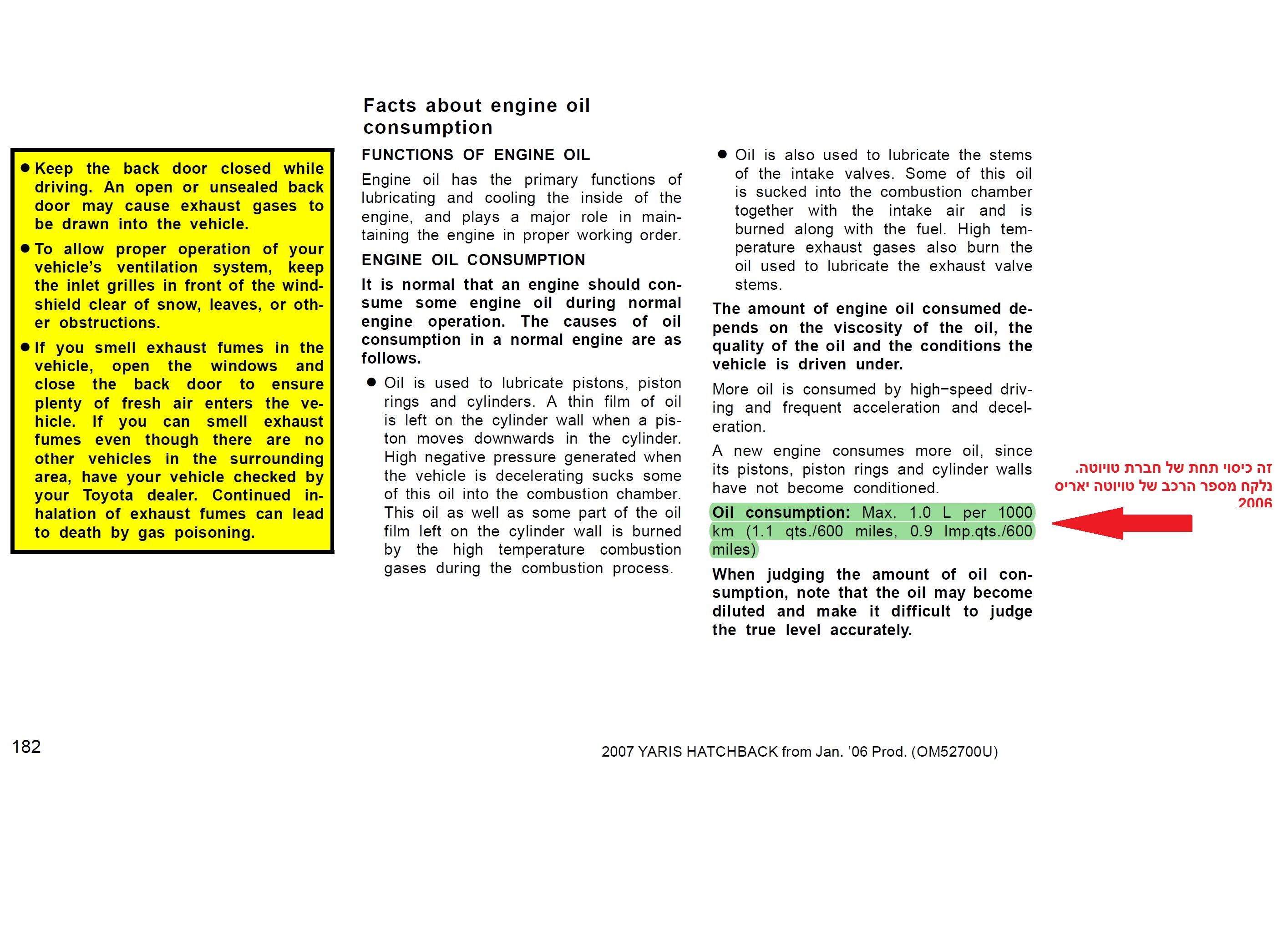

בתאריך 17.2.2024 בשעה 11:36, מרק10 כתב:
אשמח לקרוא מידע רשמי של כמה ייצרני רכבים שבהם כתוב שחור על גבי לבן מהי צריכת שמן תקינה למנוע מסויים.
אכן כול רכב "אוכל" שמן בכמות מסויימת גם אם מדובר על רכב חדש. אבל בין להוסיף 150-200 מ"ל כול שבוע (בהנחה שהרכב נוסע 100-200 קילומטרים בשבוע) לבין הוספת 0.5-1 ליטר שמן כול 10K המרחק עצום.
צריכת שמן מוגזמת גורמת לבלאי ולסתימות בשסתום EGR פגיעה ביעילות הממיר ועוד...
מה שכתוב בספר הרכב צריכה של 1 ליטר שמן מנוע לכול 1000 קילומטרים זה מצב תקין זה סתם כיסוי תחת.
כל חברה עם היסטוריה ארוכה כולל הונדה הוציאו הודעות כאלו בעבר בנוגע לדגמים בעייתים שלהם שדורשים ריקול או תיקון תחת אחריות יצרן
מפתיע שאתם לא מכירים את זה, או שאתה סתם רוצה להתחכם כמו כמה מפתיע כל משתמש שני פה

לפני 43 דקות, CiUiK כתב:
מפתיע שאתם לא מכירים את זה, או שאתה סתם רוצה להתחכם כמו כמה מפתיע כל משתמש שני פה - אף אחד לא מתחכם. כתבת דברים
לא נכונים לכן ביקשתי לראות מסמך של מספר ייצרנים שבו מופיע שצריכת שמן כמו ברכב של פותח האשכול עשוייה להחשב כתקינה.
רכבים שלגביהם הייצרן הוציא ריקול או TSB לגבי צריכת שמן מנוע מוגזמת אכן יש לי כמה מסמכים בנושא.
אנחנו מדברים כאן על מה שכתבת לגבי צריכת שמן מנוע במנועים תקינים אשר יכולה להיות גם 250 מיליליטר לשבוע ולא על מנועים שהתגלה פגם מסויים במנוע שגרם לצריכת שמן מוגזמת.
* דרך אגב תוכל למצוא בספר הרכב של מספר ייצרנים שצריכת שמן של 1 ליטר ל-1000 קילומטרים זה תקין. זה לא תקין אלא כיסוי תחת של יצרן הרכב.
מצורפת דוגמא.

לפני 55 דקות, מרק10 כתב:
מצורפת דוגמא.
אתה החלטת שאנחנו מדברים על זה, אני כתבתי על ריקולים
לפני כשעה, CiUiK כתב:
חוצמזה מדובר על מנועים שלא עשו אפילו 10 אלף, תקינים לחלוטין
ההודעות מהחברות יוצאות מהר מאוד אחרי שהרכב בשוק
מעבר לכך מה שהוספת בספר רכב של היאריס זה בדיוק מחזק את טענתי, אז שוב פעם, צדקתי בנושא
